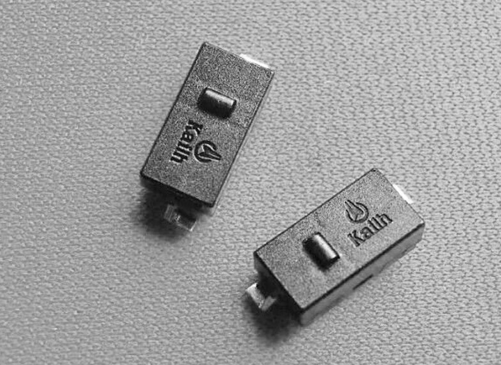

Ich hoffe auf das schwarmwissen, ich suche einen LEISEN Mikroschalter ähnlich wie den Kalih Silent switch 6x6x7,3mm, den habe ich noch ca 80x hier daheim, leider für die seitentasten unbrauchbar.
Allerdings suche ich diesen Speziell für die Seitentasten und das sind, glaube ich, smd microswitches, ich hänge mal ein Bild an, da ich die genaue bezeichnung leider nicht kenne.

Ein Bild der Platine könnte helfen, um den richtigen Footprint zu finden, und miss mal die Schalter ab.
Die verbauten sind Kailh bluedot switches mit folgender nummer: CMI873101S100-2
Anbei die technische maßzeichnung, ich suche eben jene schalter halt nur in leise, platine sollte dafür keine relevanz haben sofern ich baugleiche leise schalter finde, sonst müsste ich jetzt noch mal die komplette maus zerlegen.
Die verbauten gibt es hier, vielleicht findest du dort auch noch andere.
Oh, ist doch ein huano, ansonsten aber fast baugleich, mit nem digitalen holex Messschieber gemessen.
Einzig die Länge liegt bei 9,06 bis 9,12mm was aber vernachlässigbar ist, die lötpads bieten genug Spielraum
