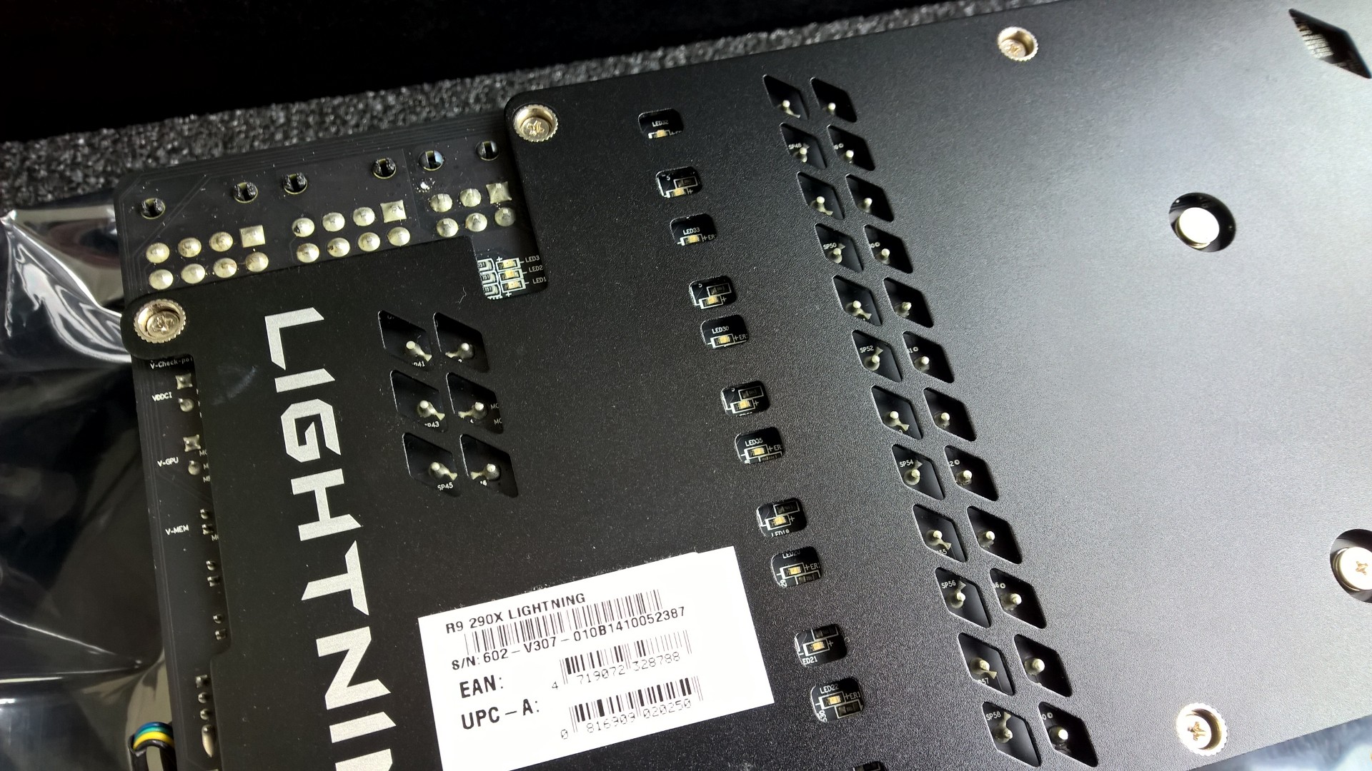

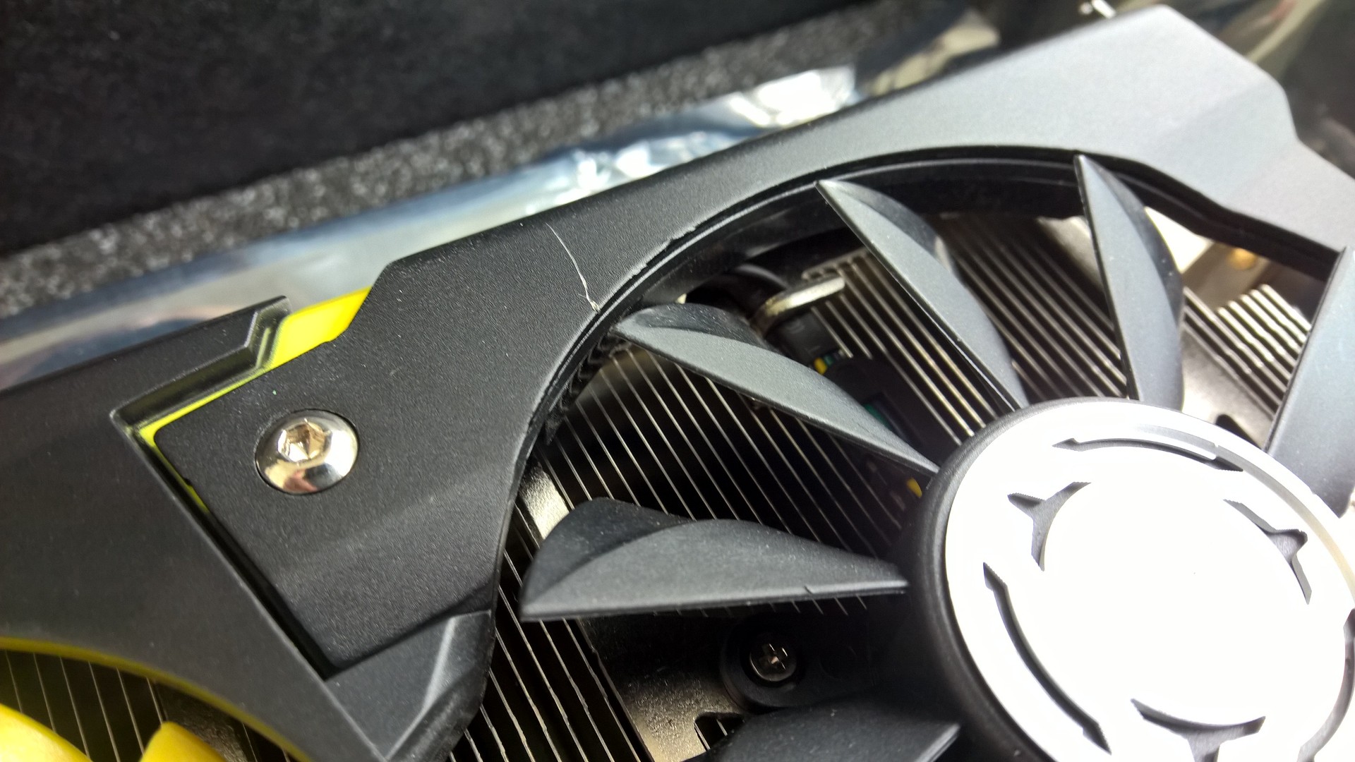

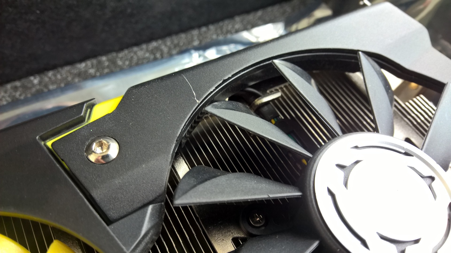

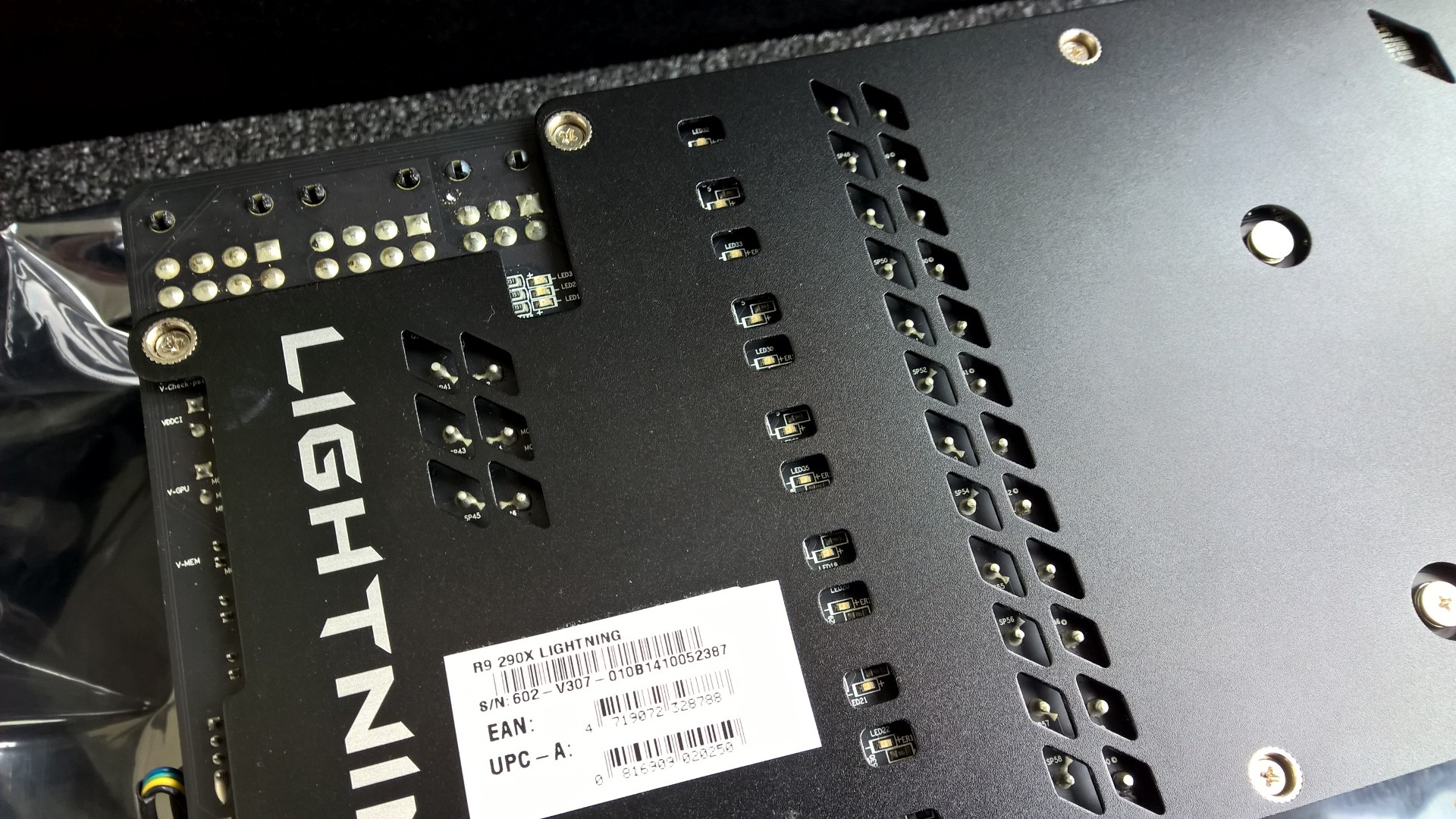

habe meine Grafikkarte heute - genauer gesagt eine Austauschkarte - von mindfactory, bzw Hersteller/Distributor wiederbekommen. Da die Karte doch ein paar Macken/Kratzer auf der "Verkleidung", etc hat:
(der Kratzer ist auf Metall, das passiert also nicht "mal eben so")
würde ich sie gerne auf Herz und Niere prüfen. Ich hoffe dass es im auseinandergebauten Zustand beim Hersteller passiert ist und die Karte einwandfrei funktioniert.
Mein Gedankengang wäre jetzt einfach mal Furmark laufen lassen und auf Grafikfehler, Abstürze und Temperaturen zu achten. Gibt es eine Möglichkeit konkret Bauteile zu prüfen (z.B. sowas wie Memtest), oder hilft da nur Belasten und Überwachen?

Könnte ein Rückläufer sein, also eine Karte bei der jemand von seinem "Rückgaberecht" gebrauch gemacht hat. Und der hat vielleicht beim Einbauen oder Ausbauen nicht aufgepasst.
Das war meine Befürchtung - und dass dabei ggf. etwas an der Hardware an sich auch beschädigt wurde.
Deshalb wollte ich die Karte wie gesagt einmal möglichst "genau prüfen".
So ein Rückläufer hat nichts, außer dass er dem Erstbesitzer nicht gepasst hat - warum auch immer.
Solche Rückläufer haben gemeinhin den Vorteil nach der Rückgabe auf Funktion geprüft zu werden, der Händler will ja keine defekte Ware untergejubelt bekommen
Du hast den Kratzer ja dokumentiert und sicher könntest Du auch einen Zeugen benennen, der bestätigen könnte, dass der Kratzer schon bei der Anlieferung vorhanden war.
Du könntest natürlcih auch zurückschicken mit Hinweis auf den Kratzer und dass da u befürchten wäre, dass dadurch das Gerät irgendwie beeinträchtigt wurde.
Ist aber auch wieder müßig, Du bekommst dann vielleicht eine optisch gut aussehende Karte, die dafür vielleicht wegen interner Mängel schnell ihren Dienst quittiert; man steck halt niht drinn !

sieht eher aus als wär der kratzer bei der herstellung entstanden, bei der typischen chinesischen handarbeit keine seltenheit da werden auch mal gerne schnell grafikkarten über den tisch zum nächsten arbeiter geworfen bei der lüftermontage. und grafikkarten sind bis auf die lüfter robuste platinen, da geht so schnell nix kaputt deswegen würd ich mir da keine gedanken machen .
Ja, selbst wenn es beim Zerkratzen nicht zur Beschädigung der übrigen Hardware gekommen ist funktioniert die Karte ja nicht. ;)
