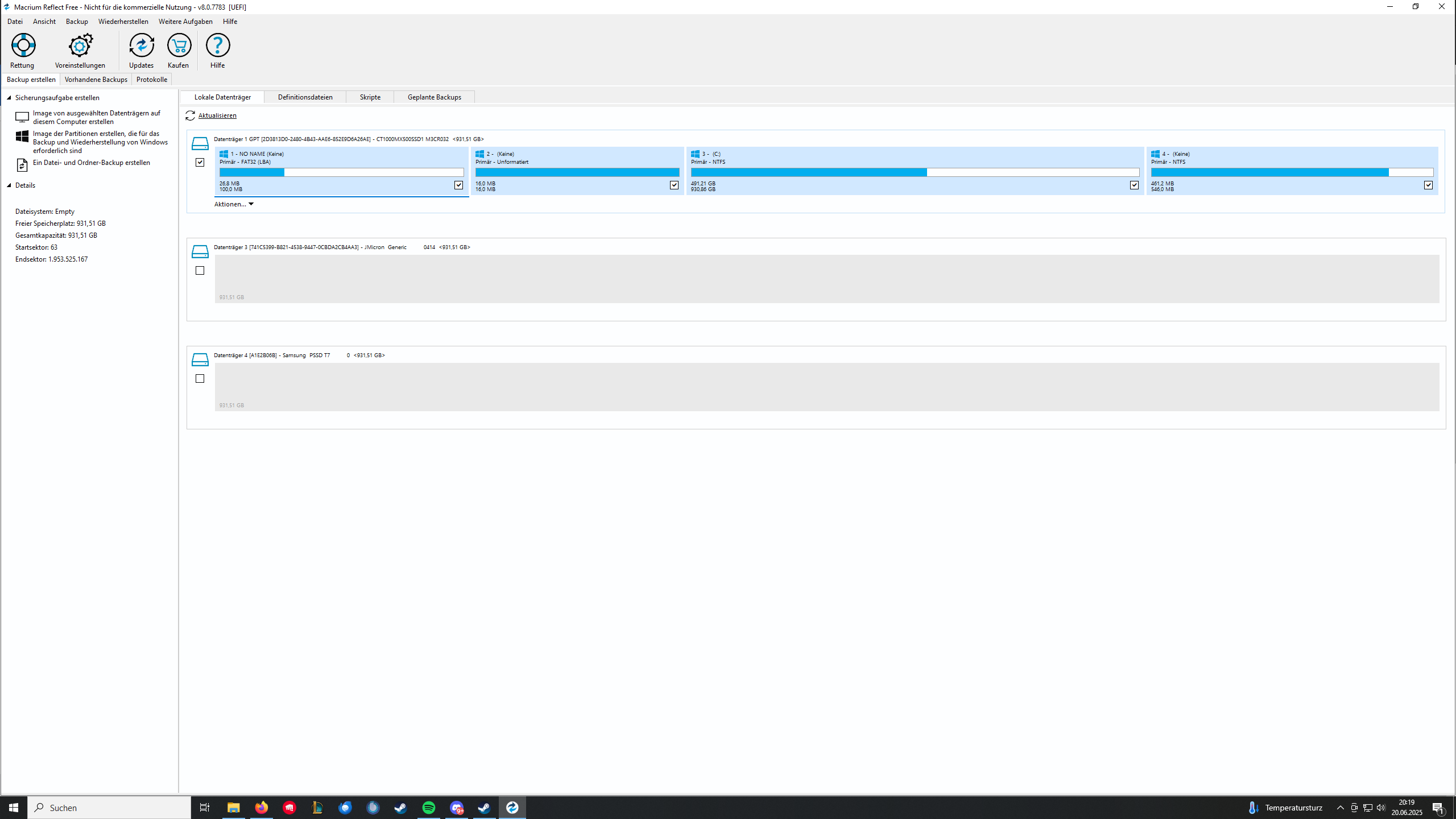

Ich hatte eben paar USB Sticks an meinem Hub und bin sie durch gegangen und wollte sie alle mal formatieren.
War in der Datenträgerverwaltung und bin leider einmal zu schnell auf löschen gekommen und habe nun das Volumen meiner Daten SSD im PC gelöscht. Besteht die Möglichtkeit alles wieder rückgängig zu machen?
System Windows 10.
Habe seitdem erstmal nichts mehr gemacht.
Danke vorab und einen schönen Muttertag
Wollte jetzt erstmal die Platte klonen aber leider wird mir diese Option gar nicht angezeigt.
Ich kann die Platte gar nicht anwählen.
Datenträger 3

Wo der Post?
Die SSD lief nun über ein Jahr in dem Rechner mit gelöschter Partition?
Nein die HDD wurde an dem Tag direkt ausgebaut und lag in einem Schuhkarton.
Ist keine SSD, ist eine HDD
Versuche es erneut mit Testdisk.
