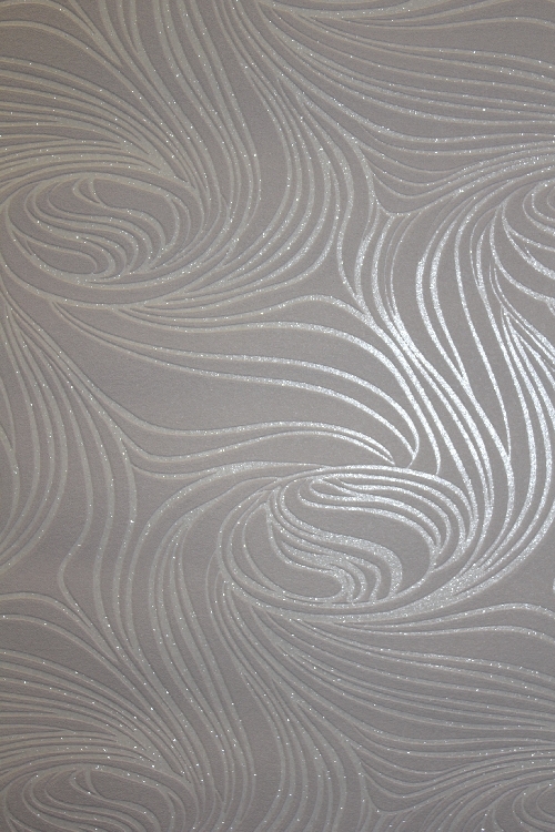

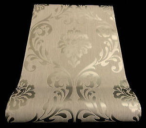

Ab raten nein. Es kommt nur darauf an was du für eine Vlies Tapete verwendest. Da viele Vliestapeten eine Beschichtung auf der Oberfläche haben. Diese reflektiert ähnlich wie Latexfarbe das Licht von der Leinwand. Wodurch beim schauen eines Flms es zu unerwünschter Ablenkung kommt weil je nachdem wie du den Kopf bewegst die Seitenwände dann das Licht sporadisch reflektieren , ähnlich wie wenn es draußen gewittert und du einen Blitz im Augenwinkel mitbekommst. Nur das es dann regelmäßig vorkommt und massiv vom Film ablenken kann.

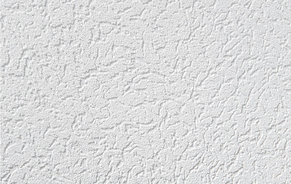

Es gibt jedoch auch Matte Vliestapeten und auch welche die eine Raufaser oder Reibeputz-Optik haben. Beispiel:
Die Vliestapete wollte ich nur an der Wand hinter der Leinwand anbringen, aber was mir so zu Ohren gekommen ist, eignet sich wohl Raufaser in jedem Fall am besten oder?
