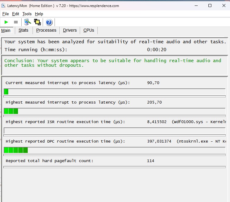

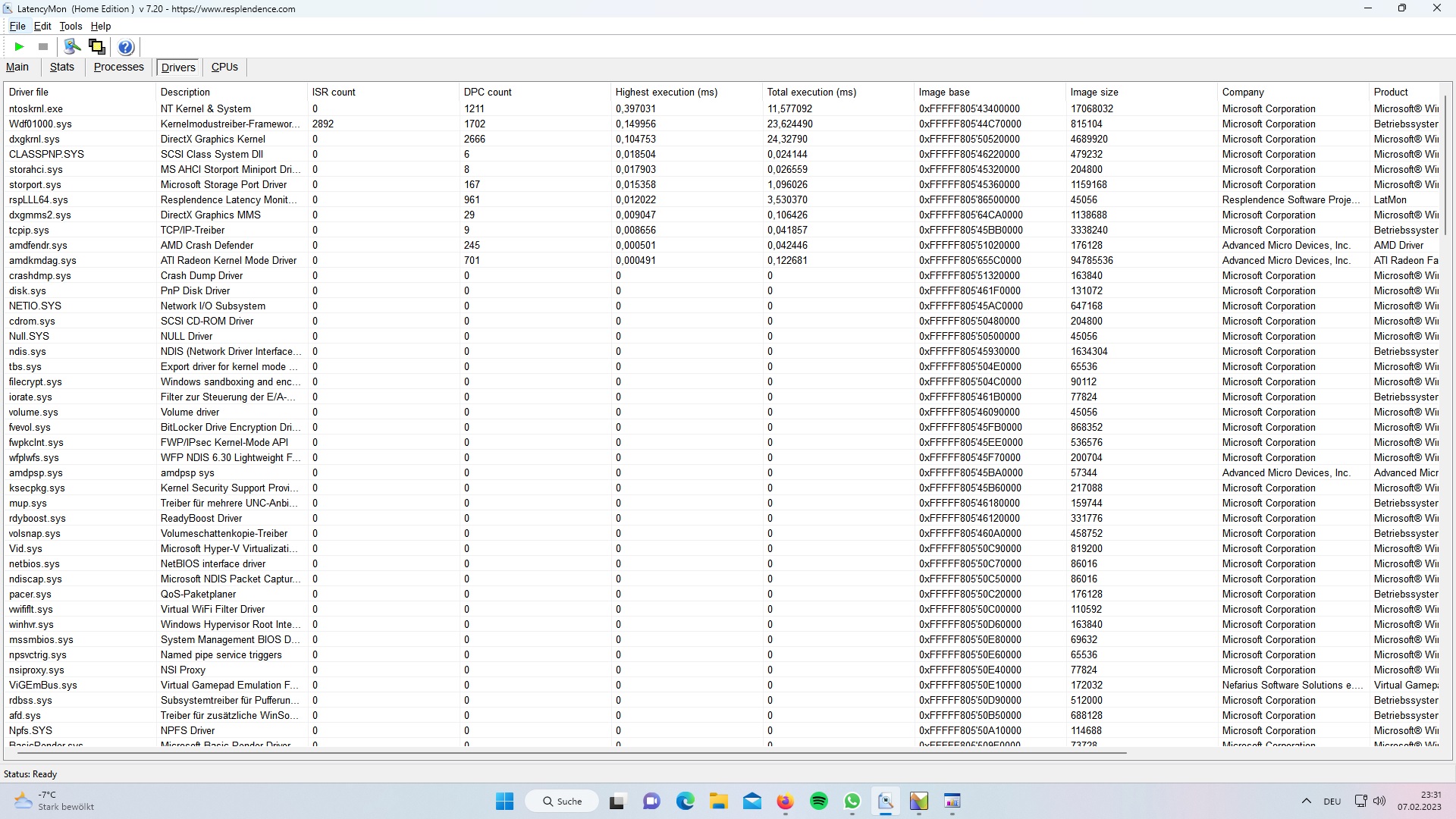

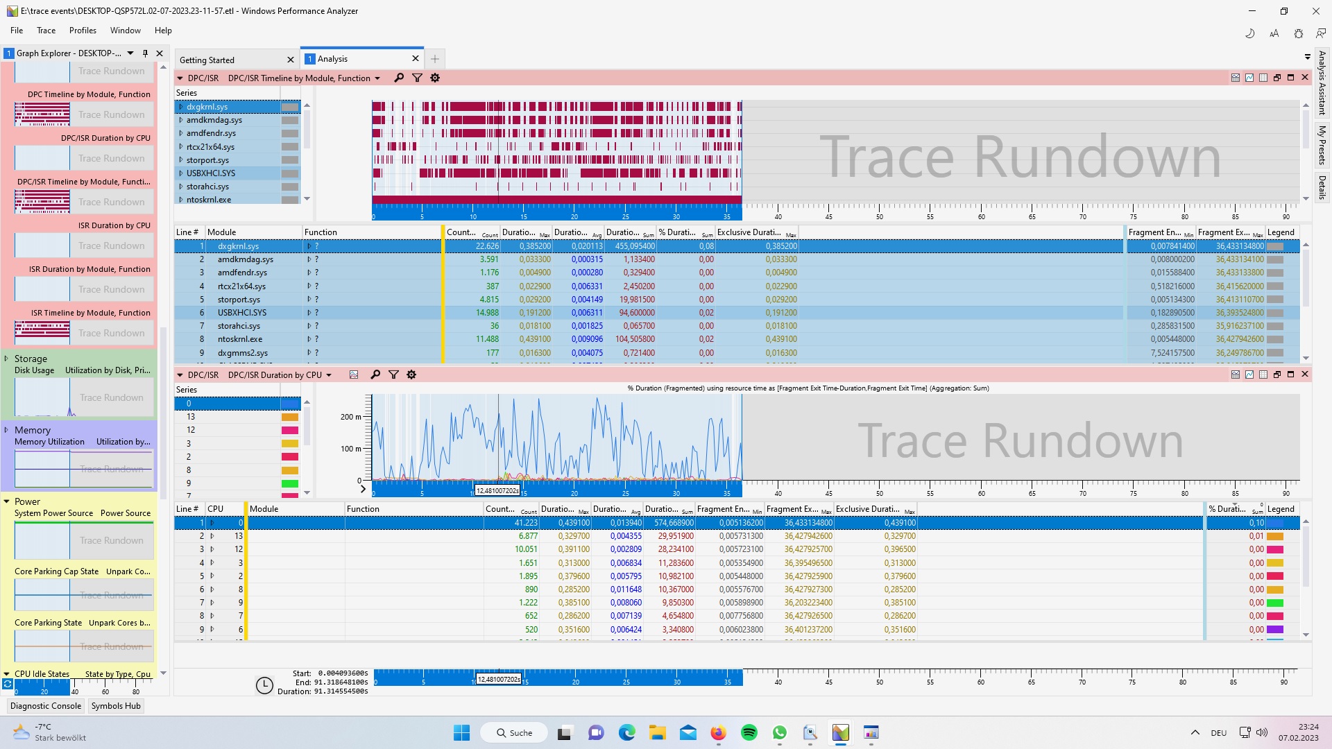

Hi ich habe mit meinem System irnwie ne ziemliche Hudelei, die Maus verhält sich, jenachdem in welchen usb Port ich sie stecke, komplett anders! aber egal welchen ich nehme, beim zocken ist sie ziemlich ungenau... Hab mir dann mal latency mon geladen und geguckt ob da was nicht stimmt, jedenfals die werte schawanken in der Regel zwischen 0,5 - 200 ms hab auch Bilder angehangen

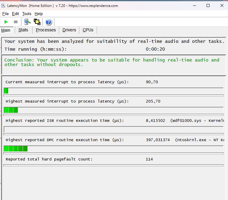

dann hab ich gelesen das man mit dem Window performance Analyzer dem richtigen Treiber auf die Spuren kommen kann, allerdings kann ich mit den ganzen Zahlen nicht viel anfangen! mir macht nur gerade die die hohe blaue linie cpu 0 im diagramm sorgen weil alle anderen komplett niedrig sind

Und das Modell verrätst du uns jetzt nicht, weil?
Außerdem ist das hier ziemlich eindeutig ein XY-Problem
Da stehen Mikrosekunden, nicht Millisekunden. Und die Werte sind hervorragend
ja ich bin nur verwundert weil es bei dem andere Programm Why so slow, von der selben Firma wie latency mon, mir app responsivness und kernel Responsivness Werte um die 700 us anzeigt und der Balken komplett rot ist. Was in der Regel für nicht so gut steht

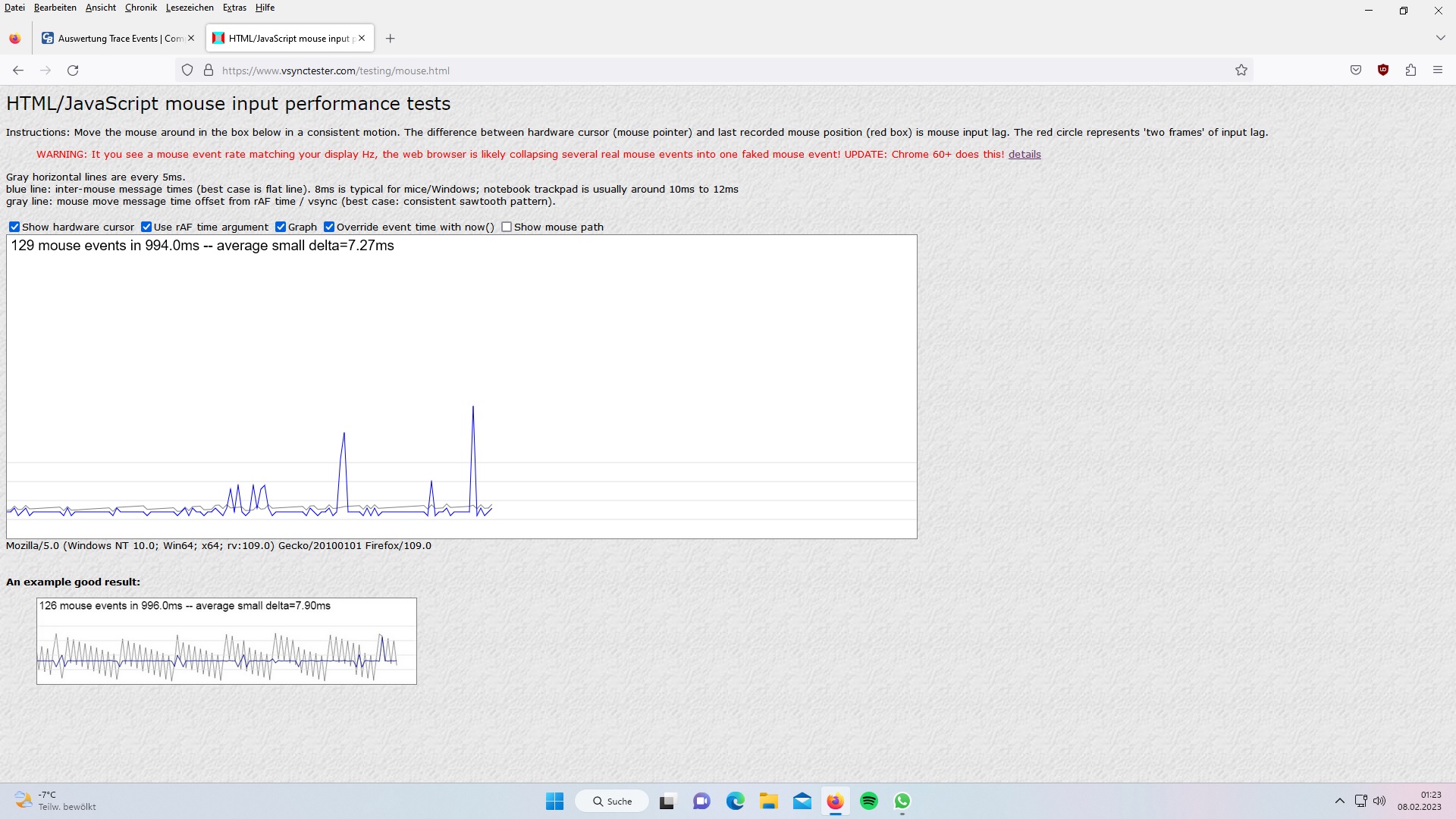

die Maus g502 bzw egal welche ich anstecke, hat beim spielen das Problem das ich den Gener oder das Objekt nicht genau tracken kann ich kann zwar auf den Gegner zielen allerdings das verolgen funktioniert nicht weil die Maus dann ziemlich ungenau, schwammig, unstetig oder wie auch immer ich das beschreiben soll ist.
Das Problem ist wenn ich usb 2. 0 Anschlüsse verwende, sich die Maus nochmal komplett anders verhält als wenn ich usb 3.0 /1/2 Steckplätze ( welche cpu bound sind ) benutze. bei den 3,0 steckplätzen habe ich teils wenn auch selten sogar kleine aussetzer mit der Maus, vor kurzem sogar im Bios.
Auf jeden Fall ist sie bei beiden ziemlich ungenau. Ich hab das Problem ja schon so ziemlich 1 jahr und hab alles mögliche versucht der Ursache davon auf den Grund zu gehen.

ich würd ja n Video mache nur leider hab ich keine Ahnung wie ich den Desktop filme. Jeh höher ich die Dpi stelle desto ungenauer ist die Maus was ja an sich klar ist weil mehr auf n kleinen Punkt abgetastet wird. Früher hab ich mit 2000 dpi gespielt und hatte absolut keine Probleme , jetzt stell ich 900 ein und die Maus lässt sich überhaupt nicht Präzise steuern. Ich weiß allerdings nicht woran es liegt! es ist weder das/die Mausepad/s noch die Maus/Mäuse an sich ! irgendwas in dem System spielt verückt ich weiß nur nicht was! Ich möchte Herausfinden was es ist und vor allem warum !
