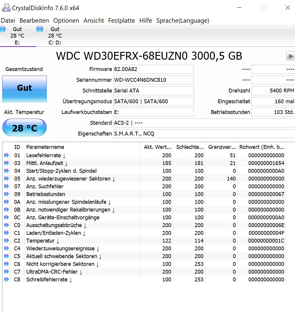

Ich wollte euch mal Fragen ob die Werte bei einer 100 STD. alten WD RED normal sind, oder ich lieber umtauschen sollte?
Manchmal stocken Videos oder haben Ruckler, ich weiß aber nicht ob es an der Platte liegt oder am System.

na schau dir doch den screenshot mal genauer an
da stehen links in der liste ganz viele sachen
leserfehlerrate
suchfehler
schreibfehlerrate
crc-fehler
nicht korrigierbare sektoren
schwebende sektoren
wiederzugewiesene sektoren
und überall steht der wert 0
zusätzlich dazu:
Gesamtzustand: Gut
an der hdd, auch wenn sie mit 5400 umin extrem langsam ist
und zur red serie (für nas systeme) gehört und somit laut hersteller für einen normalen rechner nicht geeignet ist,
liegt es dennoch nicht.
Welche Qualität haben denn die Videos und wie sieht der restliche Rechner aus?
Ich übertreibe mal maßlos: hast du z.B. einen Core 2 Duo mit 2,13 GHz, 4 GB Ram und eine GT 610...würde ich ein ruckelndes 4K Video nicht auf die Platte schieben. ;)

Was mir auffällt sind die 0x6E=110 Ausschaltungsabbrüche, also unerwarteten Spannungsabfälle bei gerade mal 160 Einschaltungen. Wird der Rechner oft einfach ausgeschaltete und nicht ordentlich runtergefahren oder wird ihm zu früh per schaltbarer Steckerleiste der Strom abgedreht?
