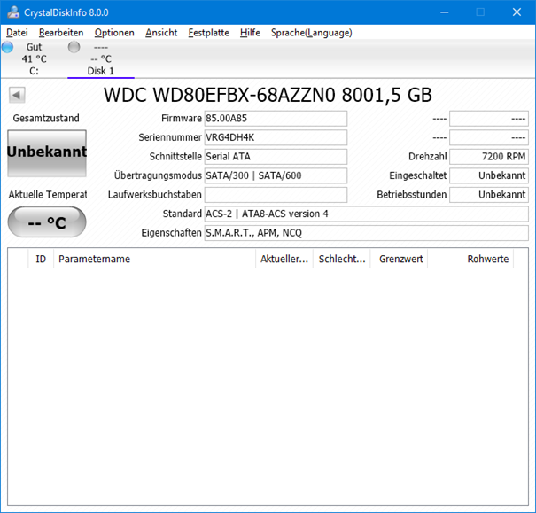

ich habe mir eine WD RED für mein Eigenbau OMV5 NAS gekauft. Diese wird weder im NAS, noch in meinem PC vollständig erkannt. Der Fehler tritt in beiden Systemen gleich auf. Die HDD wurde also mit vollständig anderer Hardware (inkl. SATA Kabel) mit selbem Ergebnis getestet.
Ich beschreibe hier mal den Fehler unter Windows 10 in meinem PC:
Die Festplatte wird in der Datenträgerverwaltung angezeigt. Man soll die HDD nun initialisieren.
Wenn ich die Initialisierung starte (egal ob GPT oder MBR) erscheint nach ca. 25 Sekunden folgender Fehler:
Unter OMV5/ Debian (natürlich mit anderen Tools) bekomme ich ebenfalls einen E/A Fehler.
CrystalDiskInfo bzw. andere S.M.A.R.T. Ausleseprogramme können quasi nichts auslesen. Es wird nur die Firmware, Seriennummer, Drehzahl etc. erkannt, jedoch nicht die normalen S.M.A.R.T. Werte.
Mit anderen Festplatten habe ich dieses Problem nicht.
Mache ich irgendetwas falsch?
Ist die HDD defekt?
Vielen Dank für Eure Hilfe

Vermutlich DOA. Allein die Fehlermeldung von Windows beim Initialisieren spricht dafür. Also zurückschicken und Ersatz verlangen.

Was mir spontan direkt auffällt das die HDD nur mit Sata300 statt Sata600 erkannt wird.
Mal im Bios schauen ob Sata3 aktiviert werden kann oder mal das Kabel tauschen.

probiere ein anderes kabel. verifiziere den korrekten sitz.
wenn das nix bringt, ist das teil hin.

Danke für die Antworten. Ich teste nochmal mit SATA 6GB/s und wenn das auch nicht funktioniert, dann schicke ich die zurück. Ist dann wohl DOA
Definitiv tot. Du hast alles ausprobiert, was man machen kann

Die Fehlermeldung ist deutlich und das CDI nichts anzeigen kann spricht auch dafür.

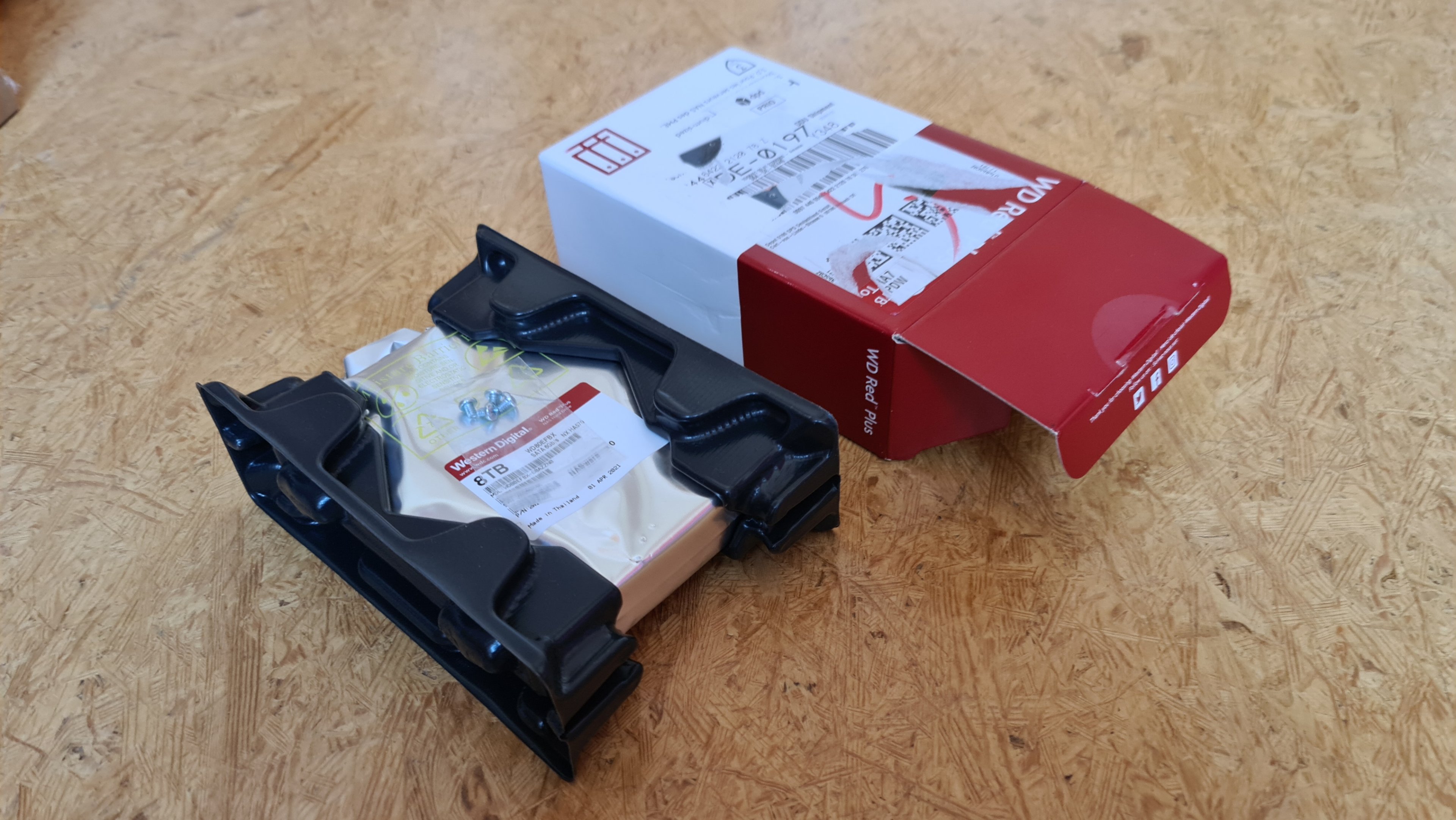

Verpackt Amazon (ich bin da kein Kunde mehr) Festplatten eigentlich immer noch so, dass die auf jeden Fall defekt sind wenn sie ankommen?
Oder hat sich da was getan?
Ah, dann hast du die Retailversion gekauft.
Da hat es sich aber Amazon auch wieder einfach gemacht.
Meine letzte Toshiba N300 bulk kam von Amazon vorbildlich verpackt in rundum Schaumstoff eingelegt. War aber Anfang des Jahres.

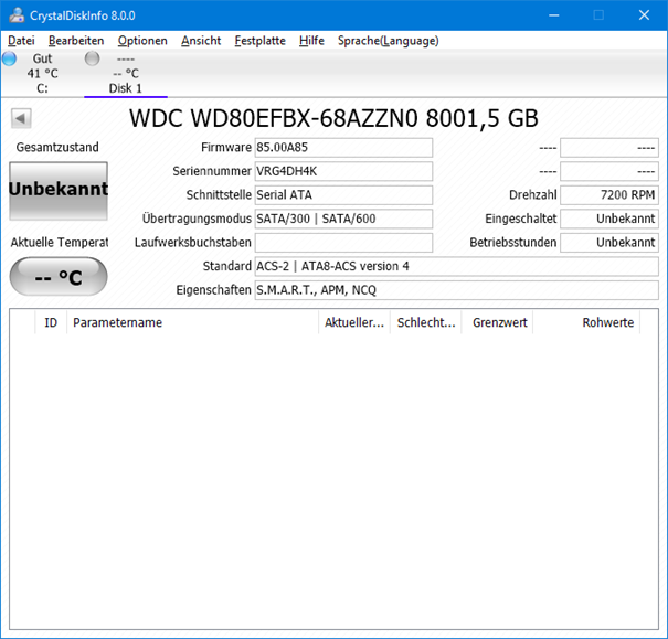

Mar1u5 schrieb:
Hat leider nicht funktioniert:
Ist auch der selbe Fehler wie unter Windows. Reklamieren und zurückschicken.
