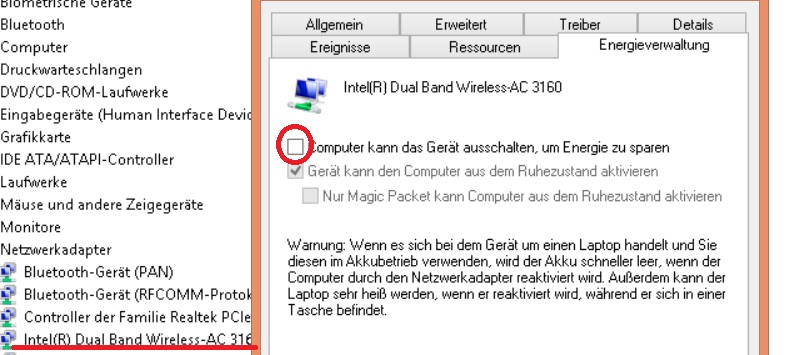

Naja und man muss unterscheiden ob... der WLAN Icon ganz schwarz mit einem Stern wird, ob er ein gelbes Dreieck hat oder ob alles normal aussieht (zB 5 volle Balken) aber die Verbindung dennoch nicht geht. Habe zwar schon viel mit dem Ding mitgemacht, allerdings kann es sein, dass ich manche Punkte verkehrt rum in Erinnerung habe. Bitte ermahnen :D
Allerdings verstehe ich unter "trennt sich von selbst", dass das Internet ganz weg ist (leere Balken und Stern):
- PC als "überlastet" gemeldet und die Energiesoptionen beim WLAN Treiber sind angehakt.
Lösung:
Gerätemanager->Rechtsklick auf WLAN Treiber->Eigenschaften->bei Energieoptionen Haken weg.
Braucht (zumindest bei mir) einen Neustart des PCs.
Oder einfach bei Energieoptionen auf Volle Leistung, könnte auch gehen.
