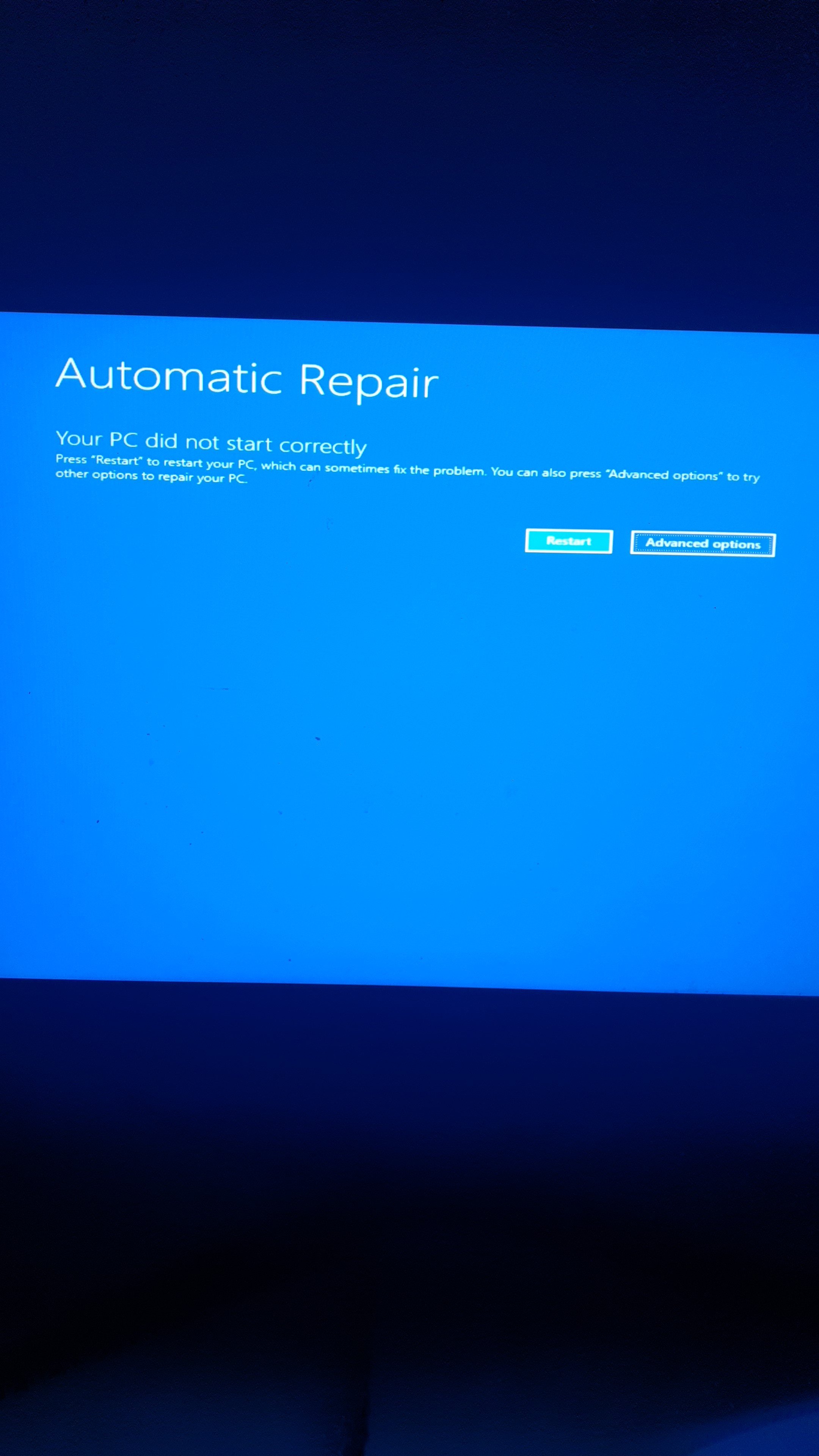

ich habe gestern meinen Pc zurückgesetzt (Man konnte zwischen 2 Möglichkeiten auswählen ich weiß aber leider nicht mehr welche Möglichkeit ich ausgewählt habe. Nachdem er alles gelöscht hatte und neu hochfahren wollte kam ich immer auf den selben Screen (Bild 1 "Your PC did not start correctly").
Ich habe gestern etliche Schritte ausprobiert um aus der Endlosschleife zu entkommen, jedoch ohne Erfolg.

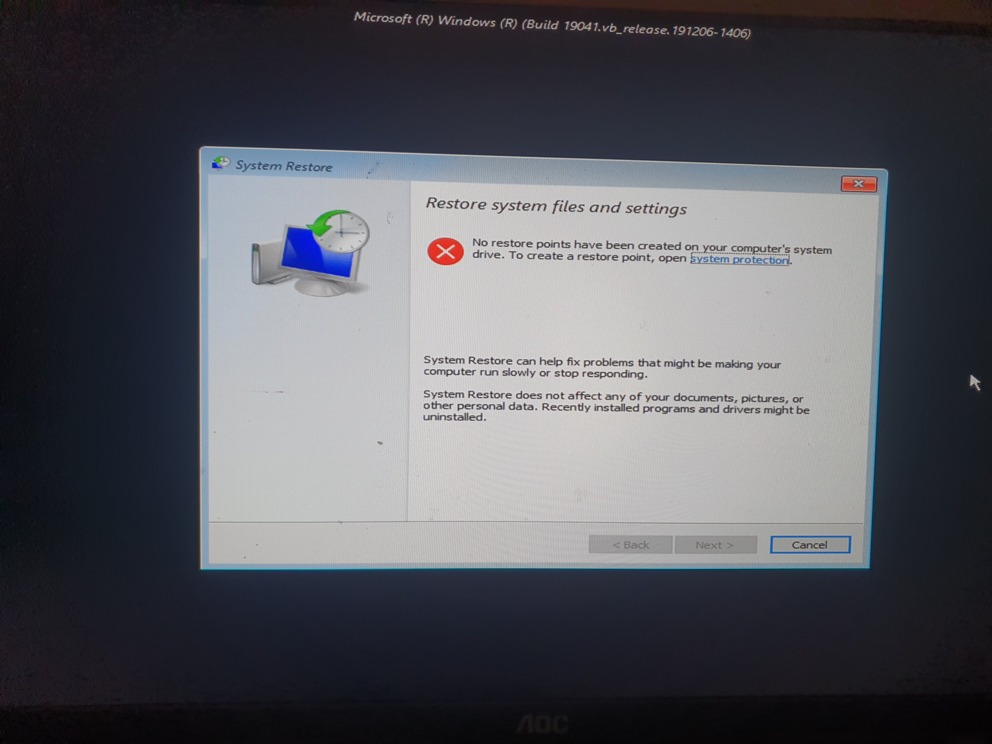

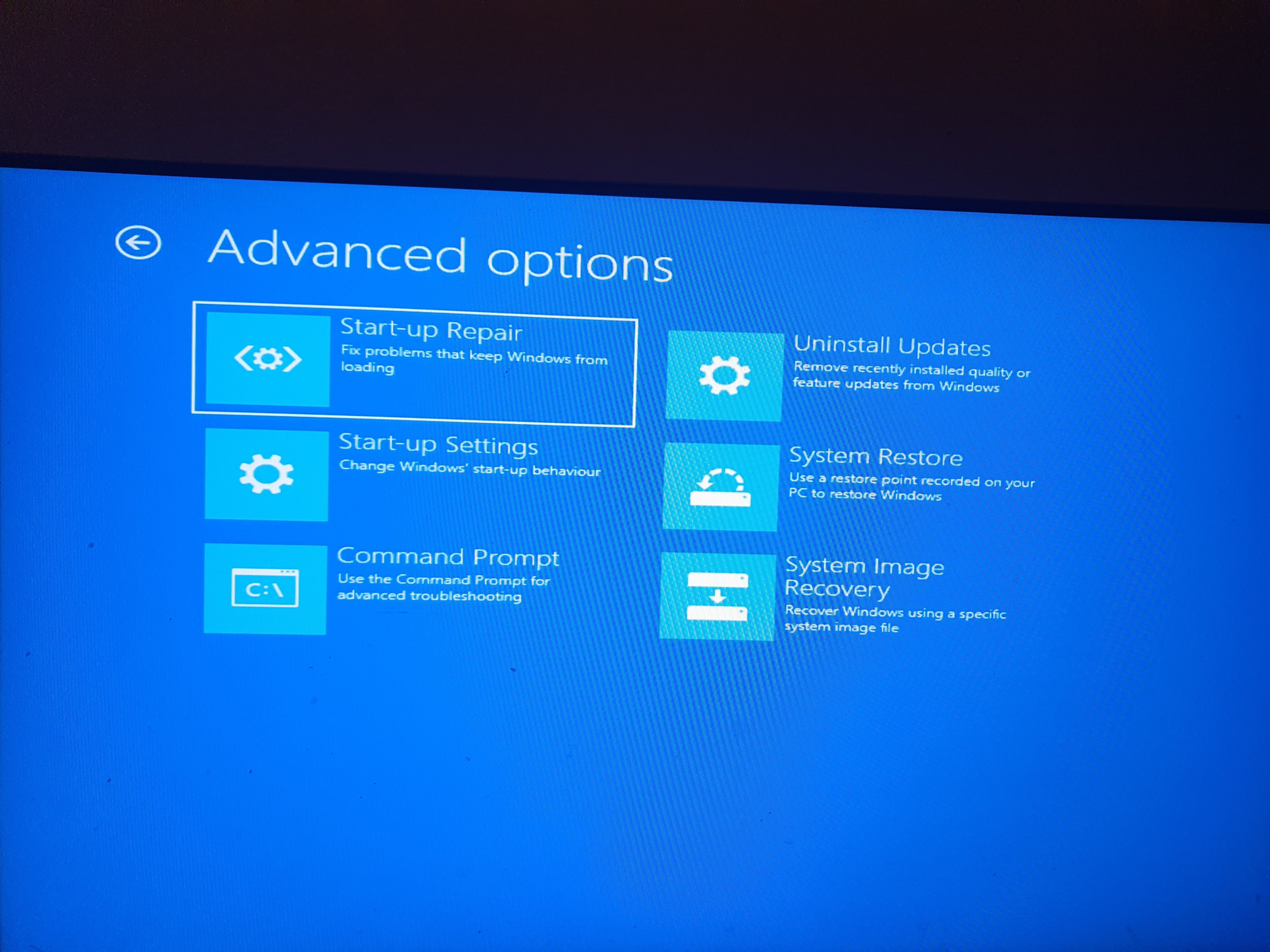

Unter den Advanced Options (Bild 2) habe ich den alles ausprobiert aber nichts hat funktioniert. Ich habe auch den System-Restore versucht, welcher aber nicht funktioniert und mir eine Fehlermeldung angezeigt wird (Bild 3).

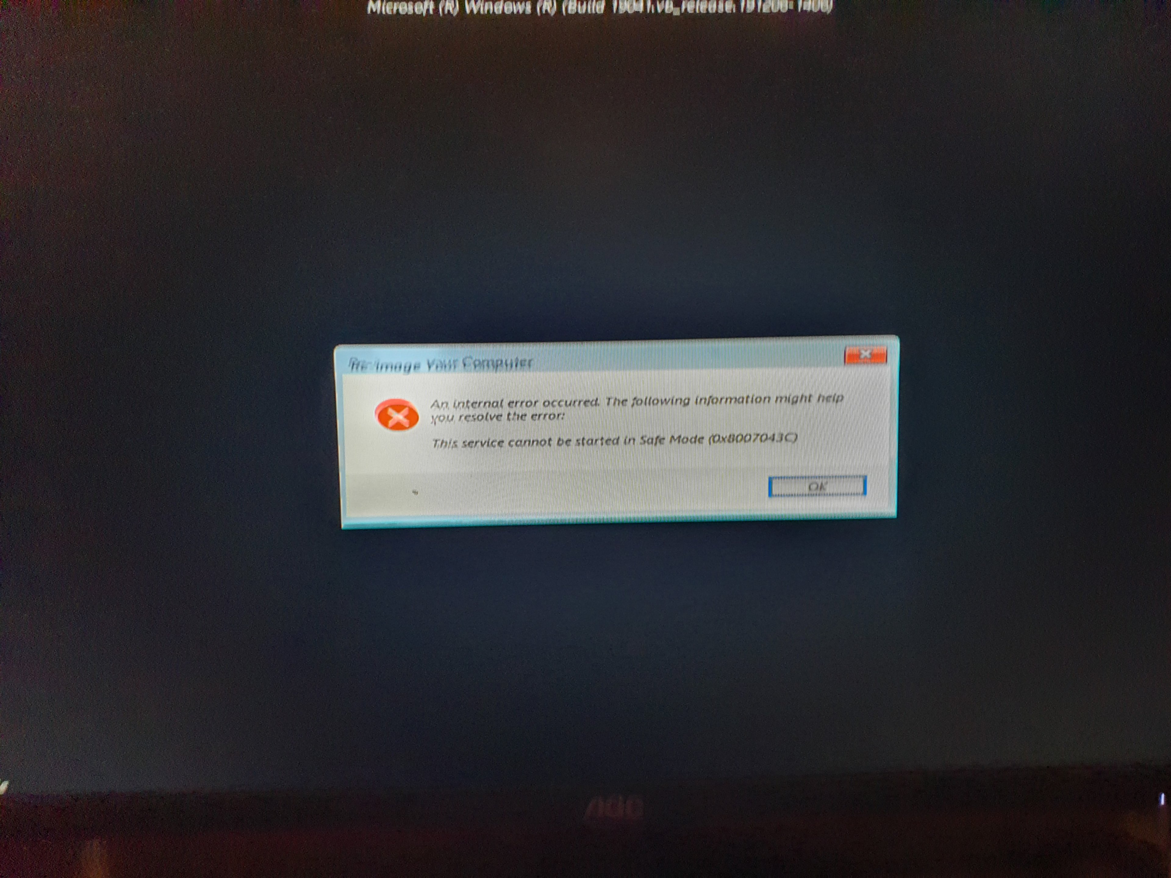

Außerdem habe ich System-Image Recovery versucht allerdings bekomme ich dort auch eine Fehlermeldung, da ich bereits versucht habe den Pc im Safe Mode hochzufahren jedoch wieder ohne Erfolg (Bild 4). Ich weiß auch nicht wie ich aus dem Safe Mode nun wieder raus komme.

Servus,
woanders einen bootbaren Windows Stick erstellen mit dem MediaCreationTool von Microsoft.
Dann von dieses Stick booten und Windows sauber neuinstallieren.
Dann hast du ein frisches, sauber installiertes Windows.
Aktuell hast du auch Windows 10 installiert, das kann aber aus einem Grund nicht mehr starten.
