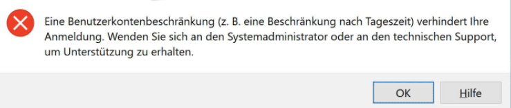

Außerdem müsste ich für die Anmeldung ohne Kennwort diese Gruppenrichtlinie deaktivieren:
Kann das zu Problemen führen?

Ich meine ob es zu Sicherheitsprobleme kommen kann, wenn die Gruppenrichtlinie deaktiviert ist.
User007 schrieb:
Ok, der Beweggrund ist durchaus verständlich.
Was passiert denn, wenn jetzt nur die GPO wieder aktiviert wird?
Wenn die Gruppenrichtline aktiviert ist bekomme ich diese Meldung:
scheint aber nach kurzer google Suche normal zu sein, wenn der Benutzer kein Kennwort hat.

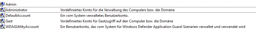

Abgesehen davon ist das scheinbar ja der mit der Installation einzig erstellte lokale Benutzer, oder?
Evtl. eher mal Ansicht via lusrmgr.msc.
Und welche Version/Edition von W10 wird genutzt?​

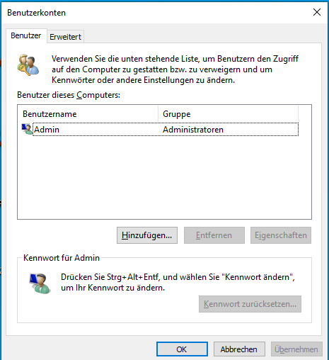

Ja genau ist der einige Benutzer und nicht in einer Domäne. Unten die Ansicht von lusmgr und es ist Win10 pro auf 20H2 build 19042.1288.
Ich schau mir dieses Autologin mal an oder zur not halt weiterhin ohne Passwort bzw eine batch als service laufen lassen.
