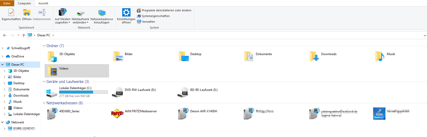

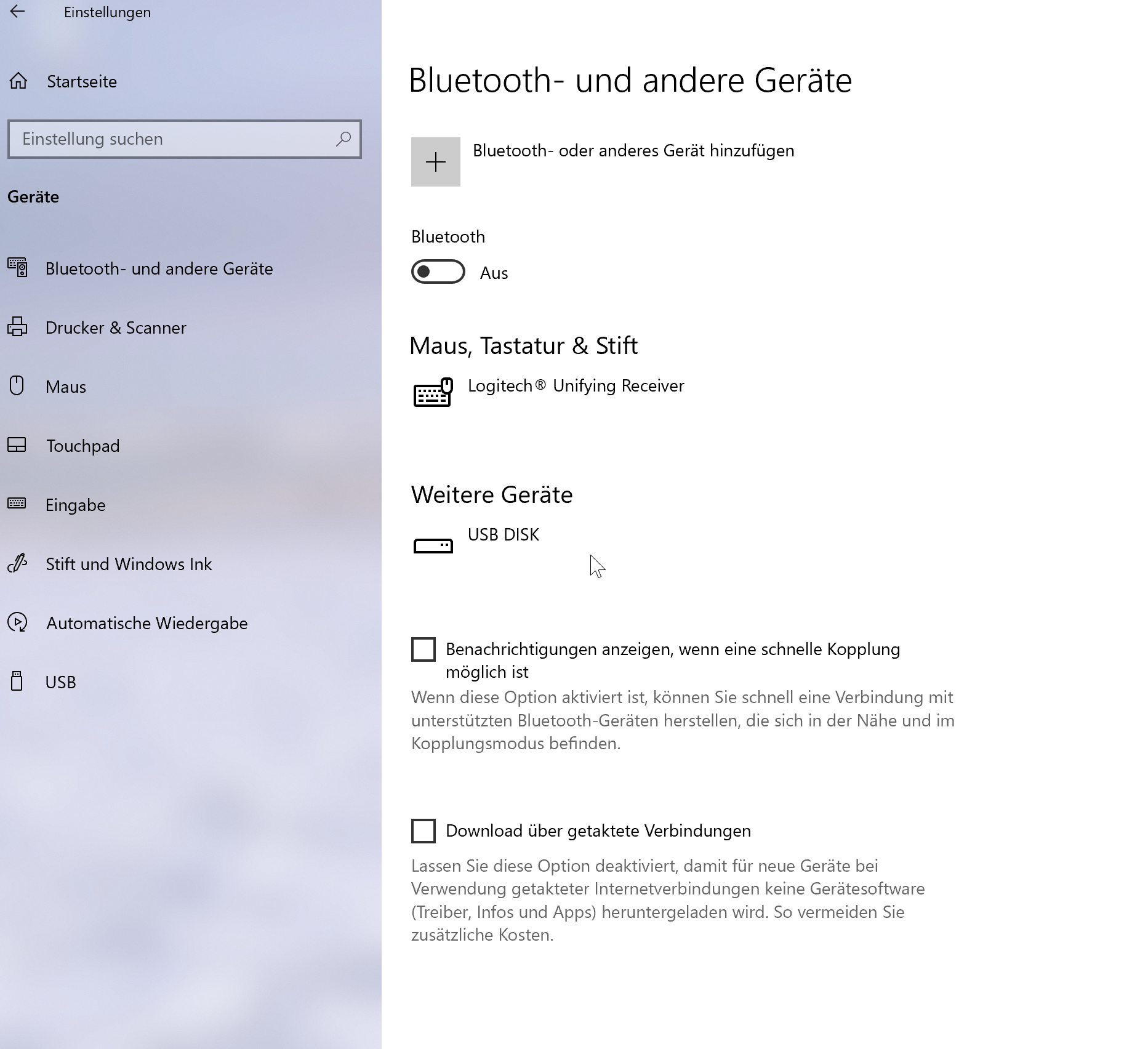

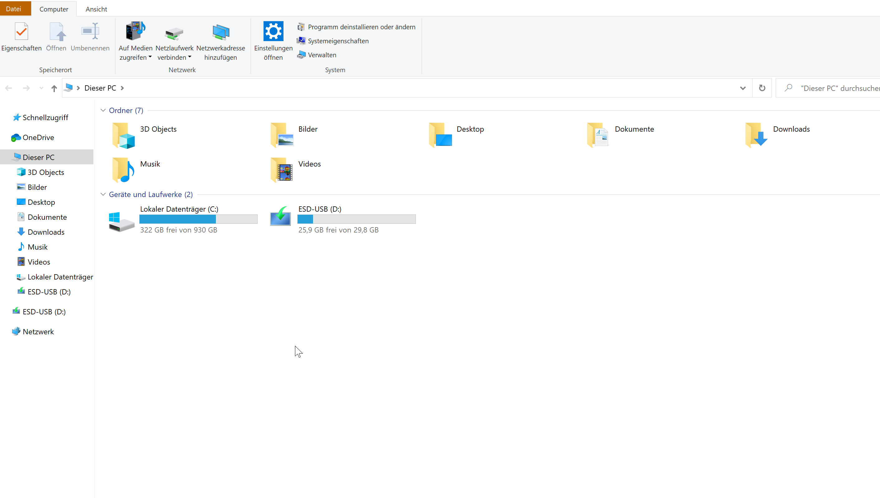

Kannst du bitte mal Screenshots zeigen je von den beiden PCs mit geöffnetem Explorer und der Ansicht "Dieser PC"? Denn für mich wäre es das korrekte zu erwartende Verhalten, dass unter "Dieser PC" nur Ordner/Laufwerke und direkt angeschlossene Komponenten wie z.B. das Handy auftauchen aber eben nicht Dinge, die sich im Netzwerk befinden und wenn ich "Netzwerk" anklicke erwarte ich eben Netzwerkgeräte zu sehen. Zumindest wenn ich mal meine Kenntnisse ausblende und mich als Anwender verhalte.
Ansonsten wüsste ich ja, dass diese "Netzwerkerkennung" unzuverlässiger Schrott ist der auf SMBv1 und Netbios basiert und endlich ausgerottet gehört weil es oft genug mehr Verwirrung stiftet als das es hilft...

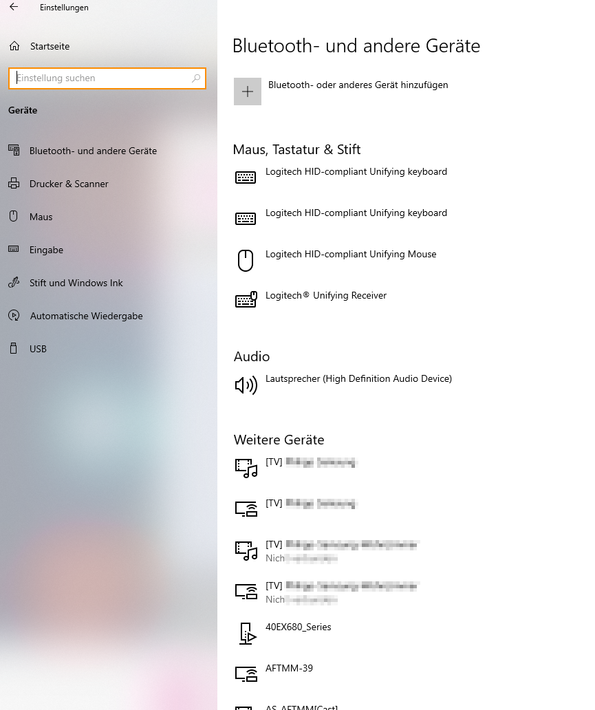

Ich habe eine neue SSD eingebaut (Laptop) und mit dem Windows Media Creation Tool ein neues Win 10 Pro aufgesetzt. Einstellungen und Programme sind exakt wie beim Stand-PC, keine Besonderheiten. Tuning Tools usw. nutze ich nicht. Bilder anbei

ich weiß jetzt zumindest, dass es definitiv an der automatischen Einrichtung der Geräte im Netzwerk liegt. Im Bereich "Einstellungen > Geräte > Bluetooth- und andere Geräte" werden im Netzwerk verfügbare Geräte, ohne dass ich Sie einrichte, aufgelistet. Also zeigt die Anzeige nur an, die Dinger sind verfügbar. Das funktioniert auf meinem Desktop auch. Bei meinem Laptop macht er das nicht und eben das muss man doch irgendwie steuern können.
Zum Test habe ich mal ausgewählt "Bluetooth- oder anderes Gerät hinzufügen" und habe meine NAS mal ausgewählt. Sobald diese eingerichtet wurde, erscheint mein NAS aus im Explorer unter "Dieser PC > Netzwerkadressen".
Jetzt muss nur noch rausbekommen, warum der Laptop die im Netzwerk verfügbaren Geräte nicht automatisch anzeigt.
