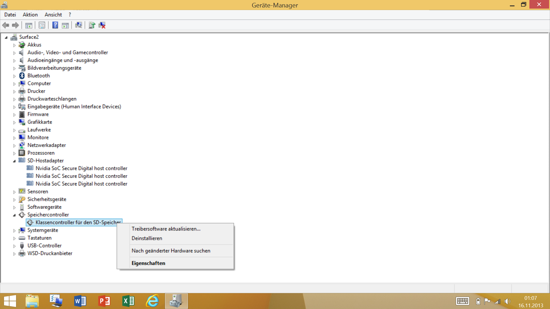

im gerätemanager hab ich gerade auf die schnelle keine Option gefunden den Reader zu deaktivieren, ich kann nur die Treiber deinstallieren, wenn ich das richtig sehe...
poste mal ein Bild. Wenn es der Gerätemanager wie von einen x86 Windows ist, solltest du eine Option finden das Gerät zu deaktivieren.
Bei meinem Surface 2 findet man unter "SD-Hostadapter" dreimal "Nvidia SoC Secure Digital host controller". Der Cardreader ist nicht per USB angebunden, wie man unter "USB-Controller" feststellen kann.
Eine Option "deaktivieren" gibt es tatsächlich nicht beim ersten "Secure Digital", beim zweiten aber schon, beim dritten in der Liste wieder nicht.
Ist bei mir genau so wie bei c137
Es gibt auch noch einen speichercontroller, der aber womöglich auch den hauptspeicher mit umfasst...
