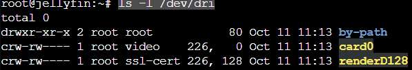

Nach einem Neustart habe ich beim eingeben von:
Code:
ls -l /dev/dri
folgendes Bild:
Problem ist das (verzeiht das möglicherweise falsche Wording) der User oder die Gruppe "ssl-cert 226" dem device "renderD128" zugewiesen ist. Das ist ein "Problem" von Proxmox 8 (mit 7 gings ohne Probleme)
Mit dem Code

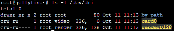

Code:
chgrp render /dev/dri/renderD128
kann ich die Gruppe ändern zu:
und alles ist wieder gut.
