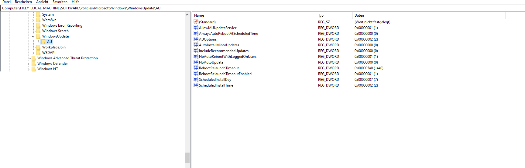

bisher hat bei mir (Windows 10 pro - 1909) eigentlich alles gut geklappt mit den Einstellungen in den Gruppenrichtlinien, das ein Reboot erst gemacht wird, wenn ich es sagt und es mit vorallem angezeigt wird. Letzter Neustart war am 19 Juni wie von mir geplant durchgeführt wurden.
Nun ich habe gestern abend gegen 23 Uhr mich zu einen wohlverdienten Nickerchen hingelegt und wurde in der Nacht gegen 1:15 Uhr unsanft geweckt von einen auf Heulen der Lüfter .... Windows meinte: Ich starte nun für die July Updates einfach deinen Rechner neu, egal was ist ...... - DANKE IHR W****** 20 h ARBEIT verloren (es lief u.a. ein Upload, der aufgrund meinen geringen Uploades jeweils 60 - 70 h benötigt)
Sprich die haben wieder irgendwas im Juni / Stackupdates geändert, das die Einstellungen in den Gruppenrichtlinien bei "nicht Domänen Rechnern" ignoriert werden.
Nun meine Frage, wobei man das vielleicht sogar als Sammler aufarbeiten könnte (hab dazu noch keinen Thread hier gesehen)
Wie kann man das ganze SICHER unterdrücken OHNE aktive Tools.

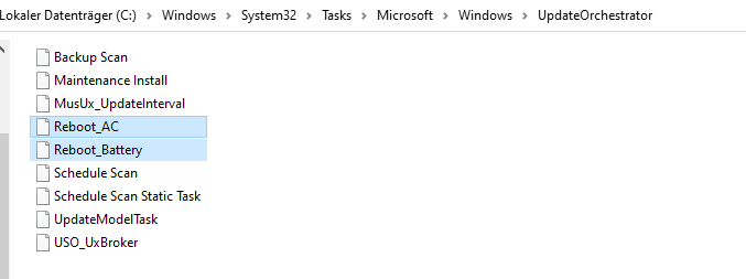

ich habe jetzt erstmal den beiden geplanten Aufgaben ruhig gestellt unter "C:\Windows\System32\Tasks\Microsoft\Windows\UpdateOrchestrator" (Reboot_AC, Reboot_Battery) in dem in den NTFS Berechtigungen den System etc. das Ausführen / Lesen / Schreiben / Vollzugriff explizit verweigert habe.
Ich hoffe mal das das das Update Programm davon abhält automatishc neu zu starten.

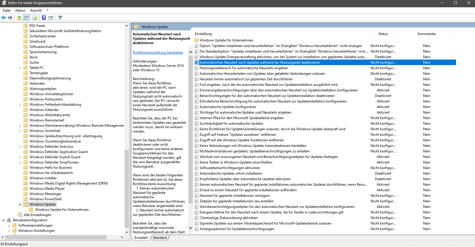

einmal angehangen .... dieser Task ist nicht für den Neustart verantwortlich, dafür gibt es andere. Ich will ja die Updates Installationen nicht grundsätzlich verhindern, aber ich will das mein Rechner nicht nach MSs willen neu gestartet wird.
der WaaSMedic ist nur fürs Update suchen zuständig, die Konfig abzugleichen und die entsprechenden Katalogdaten dann anzubieten dem Update. Ohne den gehen die Updates ja gar nicht.
Die Restart Tasks hab ich wie gesagt per NTFS Rechte erstmal stillgelegt, ich hoffe mal das hält das System von ab neuzustarten ohne das ich das will.

Ach Quatsch. Die Richtlinie ist ja bei Dir garnicht konfiguriert?
Wenn das so ist, startet das Ding u.U. neu auch wenn es das nicht sollte. Die anderen Richtlinien hast Du ja gesetzt.

Eigentlich hätte das GPO "Keinen automatischen Neustart ... wenn Benutzer angemeldet sind" diesen Neustart verhindern müssen.
Sicher, dass dein Rechner nicht in den Standby gegangen ist?
Steht im Event-Log welcher Prozess den Neustart initiiert hat?

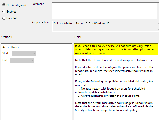

Ich habe "Automatischen Neustart ... während der Nutzungszeit deaktivieren" auch aktiviert: 0:00 - 0:00. Vielleicht hilft das ja. :freak:

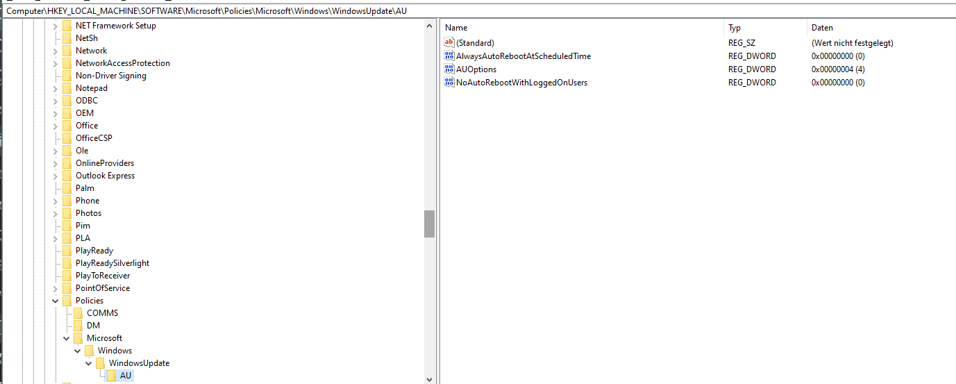

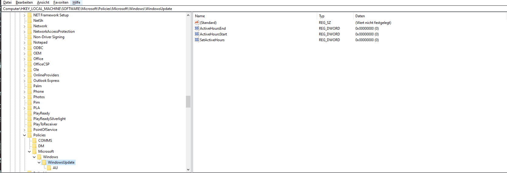

deine Registry-Einstellungen stehen unter HKLM\Software\Microsoft\Policies\Microsoft...
Eigentlich müssten die unter HKLM\Software\Policies\Microsoft... stehen.

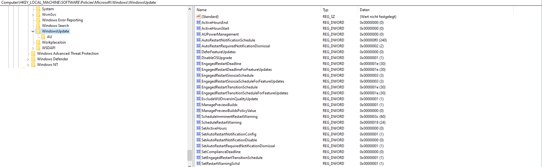

ach ja mist, den falschen Ordner gescreenshotet - aber unter den richtigen Ordner stehts genau so - aber falls ihr etwas entdeckt, sagt bescheid

wäre einfacher ja, aber ich hab ja wie gesagt NUR das problem mit dem automatischen Neustart. Updates ziehen (nicht unbedingt installieren ) soll ja möglich sein kein Thema sein. Außerdem wie BFF schon sagte, MS hebt die Deaktivierung durchaus von selbst wieder auf wenn man nicht alle geplanten Aufgaben davon erwischt.
btw ich glaube das diese ganzen änderungen in dem GPOs etc eher mit den letzen Stackupdate gekommen sind als mit 2004
nur mal eine kurze Info, bisher (noch nicht das 2004er Upgrade) hat die Methode gewirkt. Die Updates wurde bisher nicht mehr automatisch eingespielt, keine selbstständigen Reboots bisher und auch keine Updates wenn ich die nicht wollte.
Bin bisher zufrieden.
so nochmal eine entgültige Rückmeldung hier :D
also das mit der Zugriffrechte Blockierung auf die Aufgabe hat bisher bestens funktioniert
Es hat auch mit 20H2 und auch nun mit 21H2 funktioniert, kein Neustart von alleine gemacht die ganzen Zeit :)
man muss es nur nach jeden Feature Update erneut blockieren.
nur zu eurer info, eventuell hilft das auch bei Windows 11
