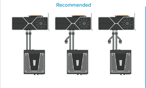

Vesorg dir ein geeignetes Netzteil und überprüfe das damit.
Nimm zwei separate Kabel (Stränge) um die Karte am Netzteil anzuschließen jetzt mal.

Wenn dann alles bei dem "BoostBoxx Netzteil" noch über einen Output gezogen wird (Y-Kabel),
kann das durchaus gut sein.
Das ist ja nicht besonderes bezüglich Technik und deren Qualität.
