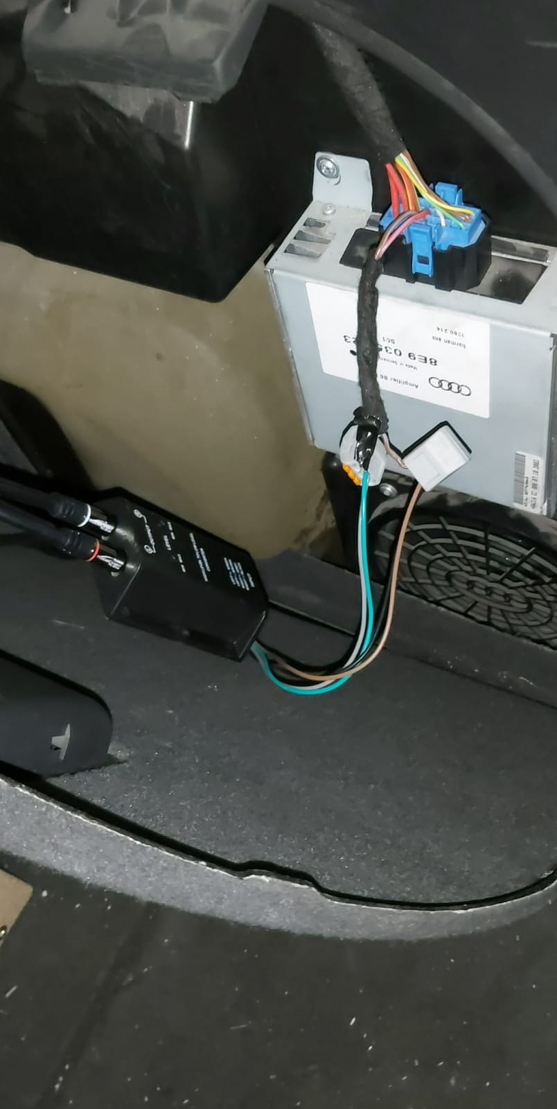

Die Endstufe ist ja eigentlich nicht mit dem Radio verbunden. Ich schalte die Endstufe mit einem Kippschalter ein und aus. Das Einzige was mit dem Radio verbunden ist so ein Adapter, der auf dem Bild.
Der Adapter ist an der ab Werk Endstufe angeschlossen.
Ich hoff du weist was ich meine:D

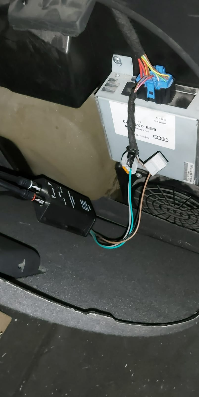

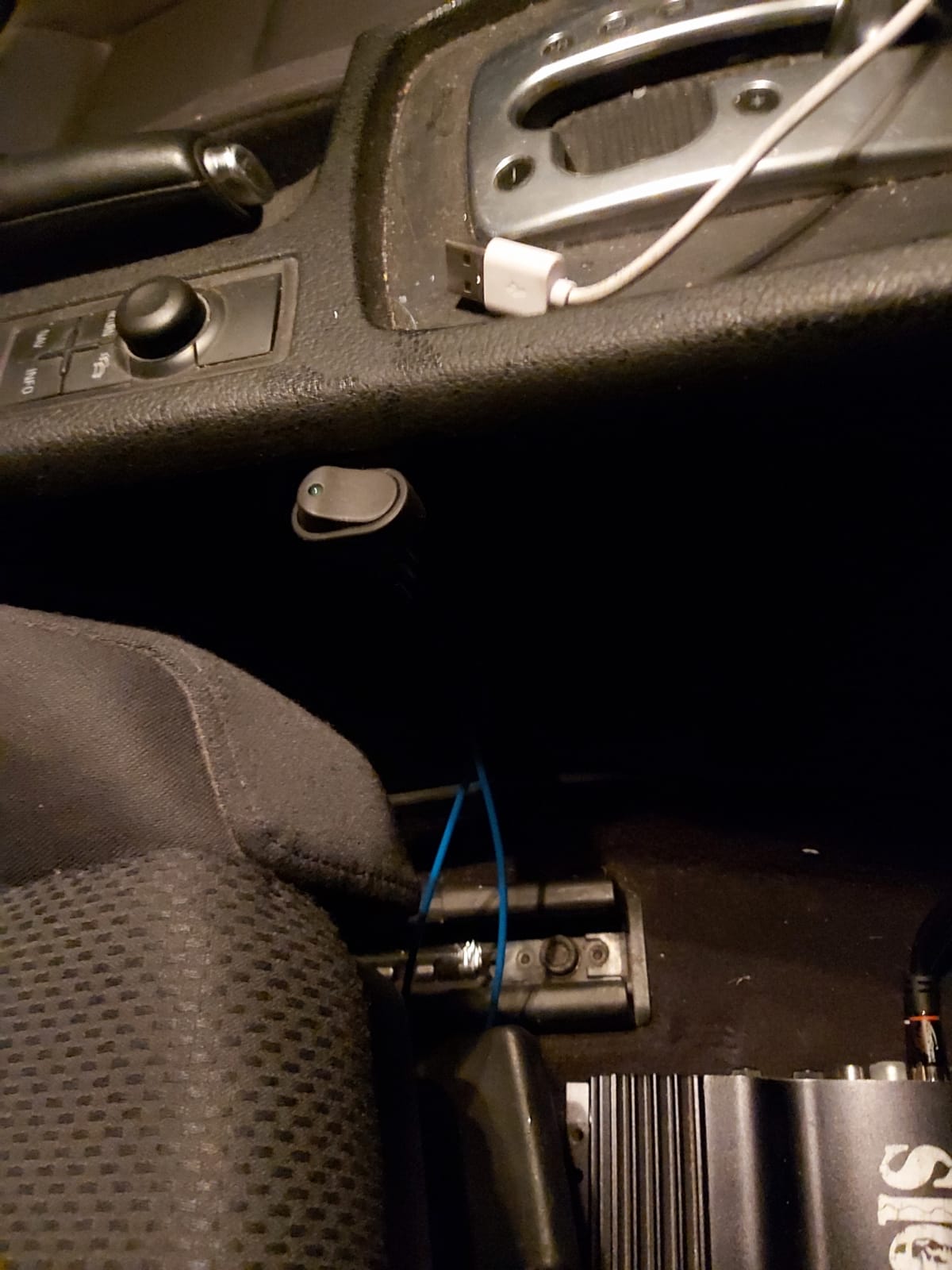

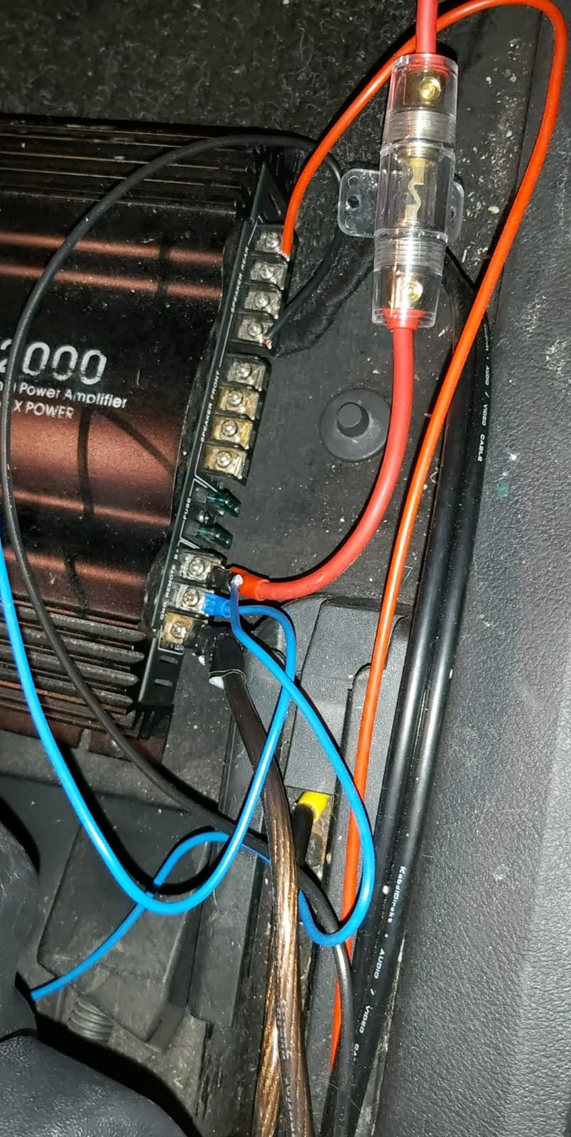

Ich mach mal schnell Bilder davon damit es verständlicher ist.

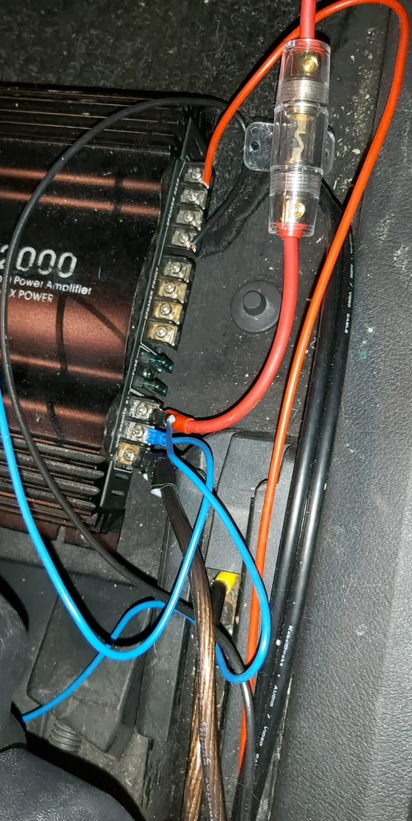

Hier sind alle Anschlusstellen, ich weiß sieht wild aus...
Die Endstufe sollte eigentlich in dne Kofferraum zum Woofer, aber Amazon hat ein viel zu kurzes Kabel verschckt...

Der Adapter der vorhin erwähnte High-Low-Adapter. Habt ihr die Endstufe eingemessen?
Nein, hatten alle Einstellungen auf Minimal weil der Bass fast zu krass war.
Hab sie vor ner Woche n bisschen hochgeschraubt, aber richtig eingestellt ist sie nicht.
Irgendwie müsst ihr den Fehler finden. Am besten durch Ausschluss der einzelnen Geräte. Dass die Endstufe auf minimaler Einstellung läuft, macht mich etwas stutzig. Evtl. Stimmt was mit dem High-Low-Adapter nicht.
