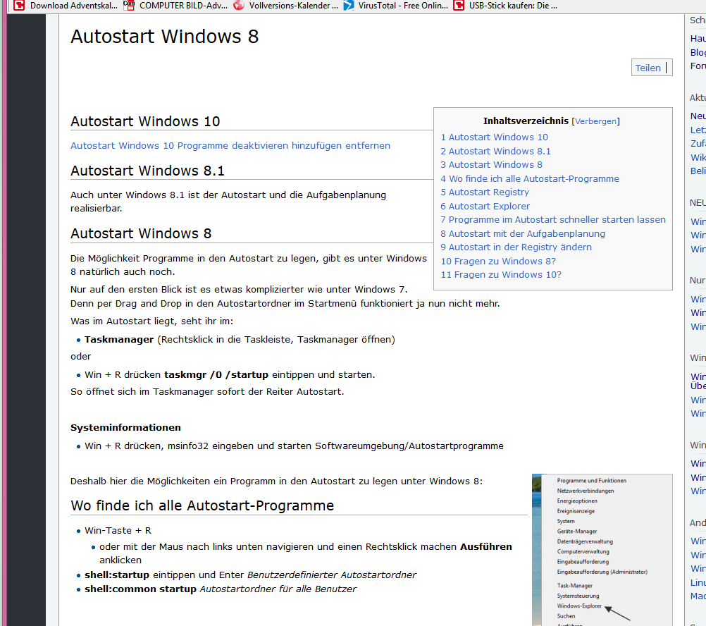

Mal hier lesen
http://www.deskmodder.de/wiki/index.php?title=Autostart_Windows_8

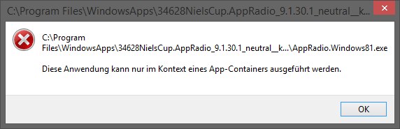

Die Idee gefällt mir grundsätzlich aber wenn ich die .exe datei der App öffne bekomme ich folgende Fehlermeldung:
Diese wird logischerweise dann auch kommen wenn ich die verknüpfung zu dieser Datei in den Autostartordner lege:
Dann hast du dir das nicht richtig angeschaut. Die Verknüpfung beginnt mit explorer.exe shell:...
