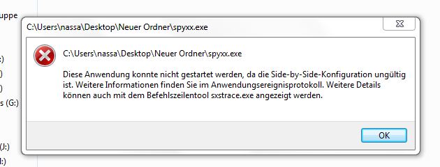

wenn ich auf dein spyxx.exe klicke kommt folgende meldung:

wenn das so is, dann versuch einfach mal den fensternamen so einzutragen. heißt, dass du auf das rivatuner fenster wartest und den titel davon als parameter einträgst. z.b.:
Code:
WaitForApp 0 RivaTuner
ne, ich kann die spyxx.exe gar nicht erst starten. also ich kann in das Feld "Fenstersuche" auch nichts eintragen.
oder meinst du, dass ich das in der .cpp File ändern soll?
ne ich meinte damit, dass du das einfach in die batch datei zum warten einträgst. ggf. reicht das ja schon aus (insofern keine leerzeichen o.ä. wie in cpu-z auftauchen).
hast du denn sonst alle runtime libraries drauf? hier nummer eins und nummer zwei.
