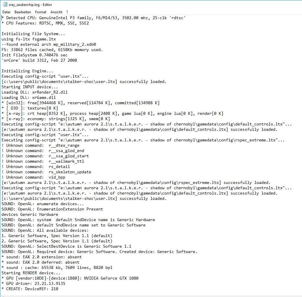

ja ich habe die richtige Version 1.006 .......ich habe die Log Datei gefunden und mal angehängt....Anhang anzeigen 568462
mal sehen wenn ich in Lost Alpha fertig bin....wollte ich die Mod spielen....bei Old Stalker Evolution....ist ja noch nicht komplett in Deutsch aber sieht gut aus:D
ach so den Deutsch Patch habe ich noch nicht installiert, daran würd es wohl nicht hängen

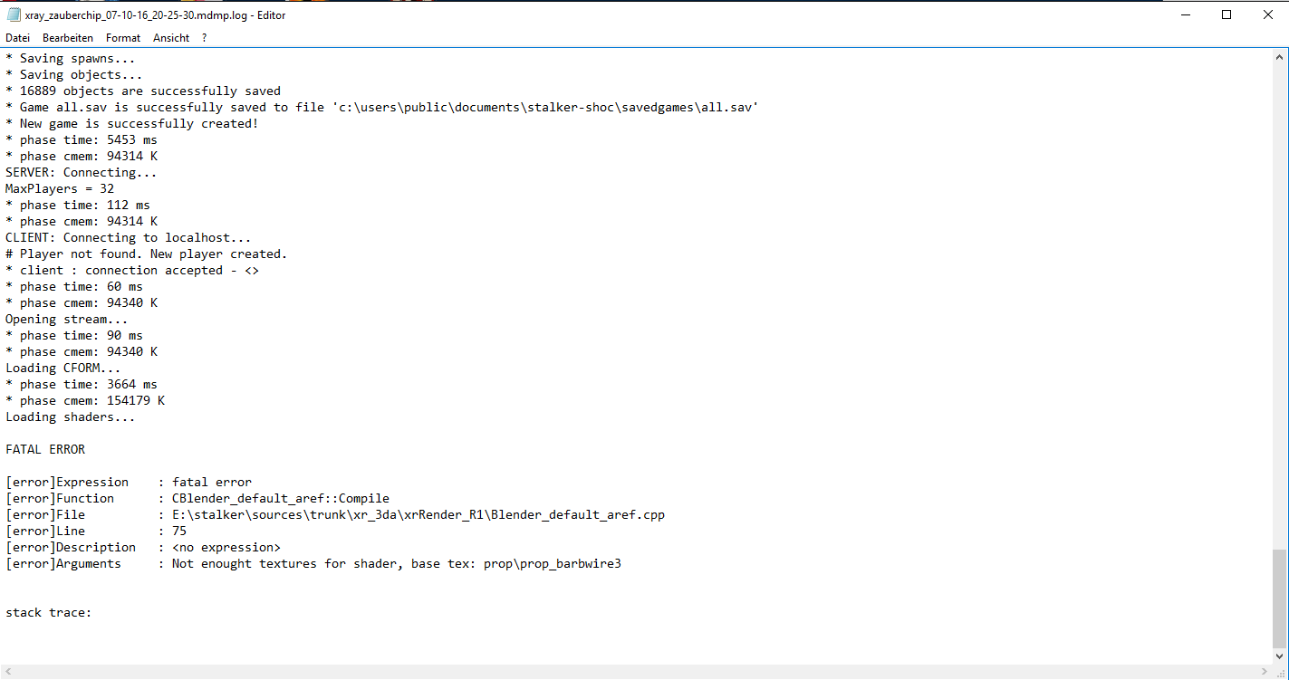

Ist schon etwas her aber ie lösung für diesen crash ist:
Zitat aus dem Aus dem Reddit:
I have had the same issue as you, the bug happens when you try to run static lighting graphics when you installed the game to use full dynamic. The game, whatever you choose in the AA2 instal screen, chooses static by default. Go in the options menu and change your graphics settings to full dynamic and the game will run fine..

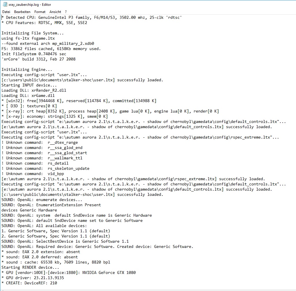

Hallo Embargo_666 und die Anderen
habe jetzt nochmal alles neu gemacht und bin noch nicht weiter....Ich habe mal meinen Log angehangen...vielleicht bringt das etwas Licht ins Dunkle....
Spiel läuft sehr gut und wenn ich den Patch draufschiebe stürzt es ab

@ Embargo ...ich habs hingekriegt sie läuft:schluck:
Es liegt am Blowout.script
Mein Vorgang
1 Stalker installieren
2 Mod installieren Wanders Mod
3 Sprachpatch
und dann in Scripte den blowout.script löschen dann stürzt die Mod nicht ab und ist deutsch.
Aber wie Embargo gesagt hat der Script ist für was da....und vieleicht crasht sie dann später
es gibt noch einen zweiten Script mit dem Namen blowout off .script, der ist Original vorhanden vieleicht vertragen die sich ja nicht.
