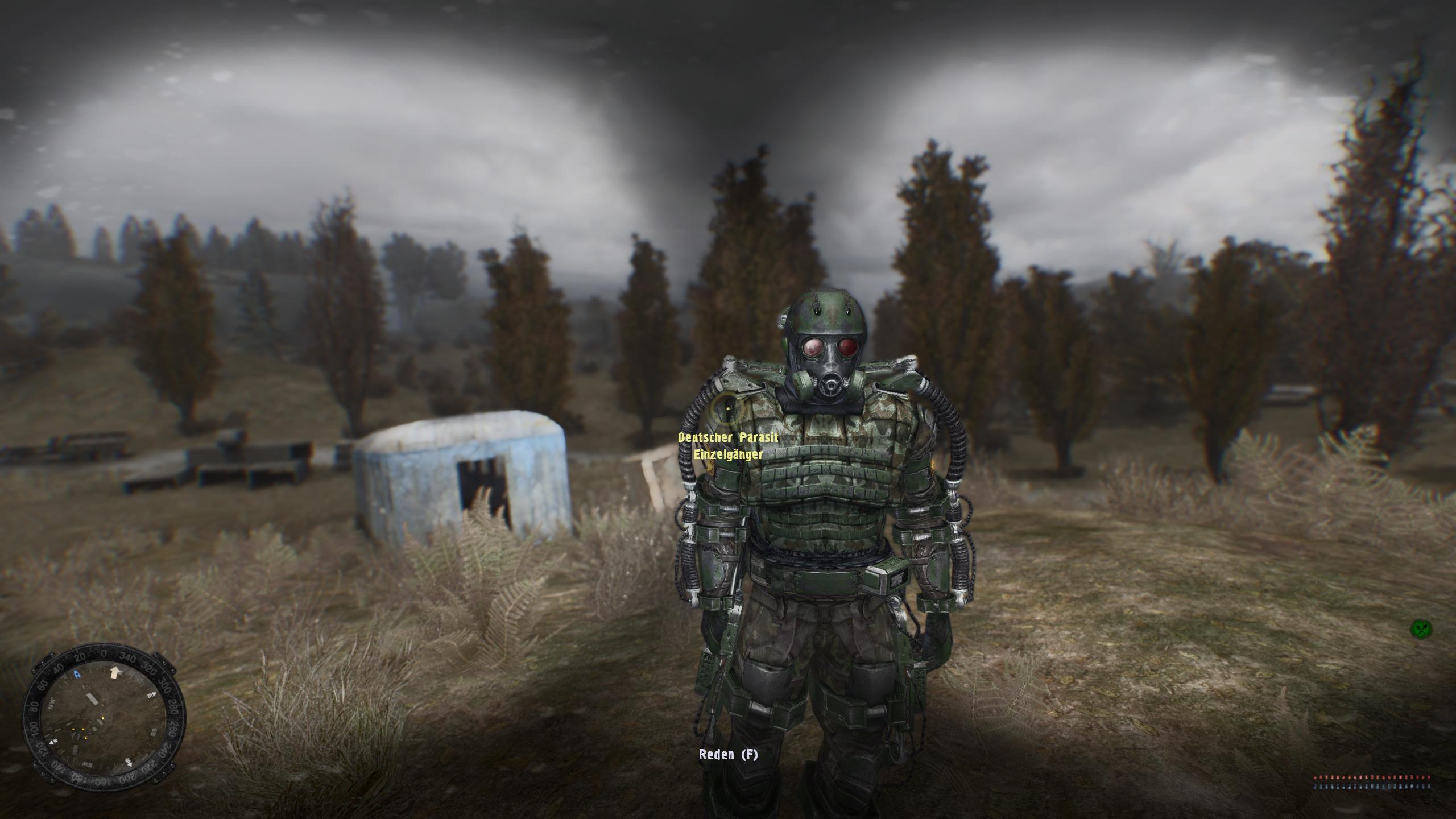

Hust Jaja, zufällige Namensgenerierung.... Hmkaaaayyy....

Jo, "Deutscher" steht in der Vornamen Datei, da ist die obige Kombination ja noch einigermaßen passend, da die Wahrscheinlichkeit mit unpassenden Kombinationen wesentlich höher ist. Ich hätte Deutscher in der Familiennamen-Datei untergebracht, was meiner Meinung nach mehr Sinn ergeben würde.
Ich weis, Reddit ist nicht immer verlässlich aber hier sagt einer dass das im Original ein Herman (Герман) und kein German (Deutscher) gewesen sein soll... Link
BTW: Ist @China bzw. @Das_P0M hier noch aktiv? Ggf. könnte man dass ja Fixen und er könnte noch meine deutschen Audio Files mit rein nehmen oder so...
Stimmt so nicht ganz. German = Герман , Herman = Герман. Im Russischen gibt es das H im deutschen Sinne nicht. Deshalb kann das russische Г (Ge) in deutsch wie H oder G gesprochen werden. Ich habe eine Bekannte, von deutsch-russischer Abstammung, bei deren Familie schreibt sich hier in Deutschland die eine Hälfte mit G und die andere mit H am Anfang des Familiennamens. Bei Vornamen ist das auch so. Siehe der Kosmonaut German Stepanowitsch Titow (russisch Герман Степанович Титов) - Quelle: Wikipedia
