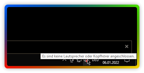

Habe schon sehr lange das Problem, dass ich meine Lautsprecher nicht mehr am PC benutzen kann, da ich meine Lautsprecher nicht auswählen kann.
Es wird mir nirgends eine Option dafür angezeigt. Ich habe das Asus b450 prime Plus und habe mir die Audio-Treiber von der Hersteller-Seite heruntergeladen.
Wenn ich auf die Problembehandlung gehe, werden hier auch nicht meine Lautsprecher angezeigt.

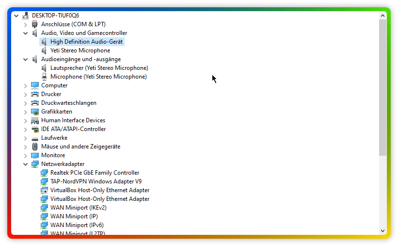

Im UEFI die Soundkarte deaktiviert?
Taucht sie im Gerätemanager auf?

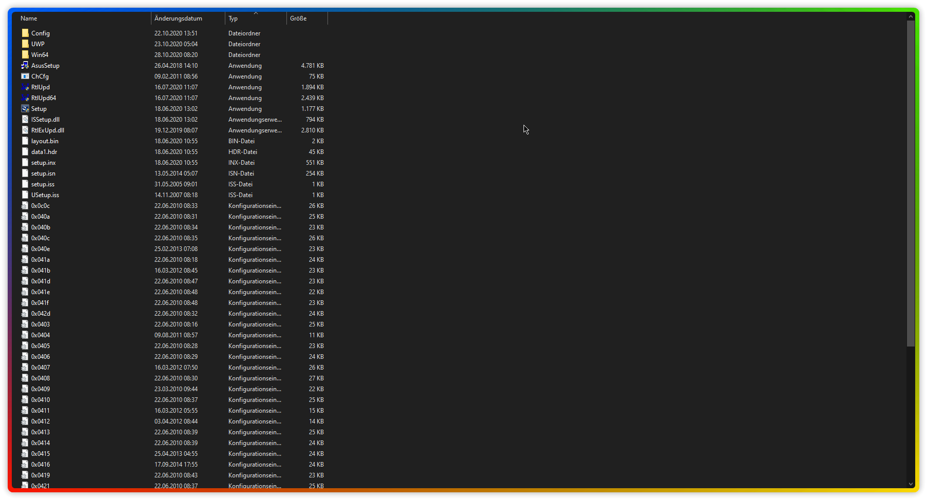

Wo ist der offizielle Download Link? Habe mir den auf der Offiziellen Asus Seite für mein Mainboard heruntergeladen. Gibt aber mehrere Setups, bin mir nicht sicher, welche ich ausführen soll.
BlubbsDE schrieb:
Die Setup.exe. Die AsusSetup startet auch nur diese.
Gleiches Ergebnis wie davor. Beim Geräte-Manager kein neues Gerät und das Lautsprecher Symbol unten rechts ist auch immer noch rot.
Dann vielleicht der falsche Treiber. Welches Mainboard hast Du da und welche Windows Version?

Da fehlt eher der ganze Audio Codec. Das HD Audio Device wird von der (i)GPU kommen. Hast Du im Bios geprüft, ob der Realtek onBoard Sound überhaupt aktiviert ist?

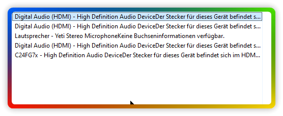

Hast du die Lautsprecher/Headset mal an der vorderen Buchse probiert?
Warum zeigt der am Lautsprecheranschluß ein Mikrofon an?
