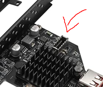

Was meint ihr? Lieber eine PCI-Express Karte kaufen wo ich des Stecker vom Frontpanel einstecken kann? Das ist die einzige Karte die ich gefunden habe. Es ist extrem schlecht, dass der Stecker nach oben gerade aus der Karte geht, weil ich dann noch einen Winkeladapter bräuchte.
https://www.amazon.de/dp/B07TDCZXRJ...olid=36Q5M7V41JV3E&psc=1&ref_=lv_ov_lig_dp_it

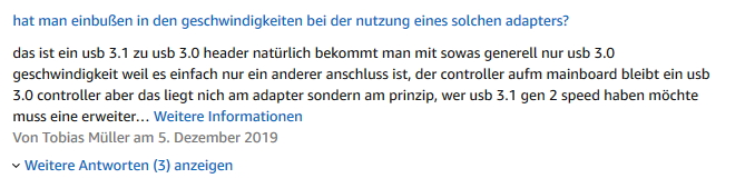

Eine Antwort bei Amazon sollte helfen:
Wenn du also die 10Gbit haben willst brauchst schon einen 3.1 Anschluss.
In dem Fall bist mit der PCIe Karte besser bedient.
Es kommt darauf an was du für eine externe SSD nutzen willst. Falls es eine Sata SSD ist, dann sollten die USB 3.0 Geschwindigkeiten doch ausreichen und du könntest einfach den ersten Adapter nehmen.

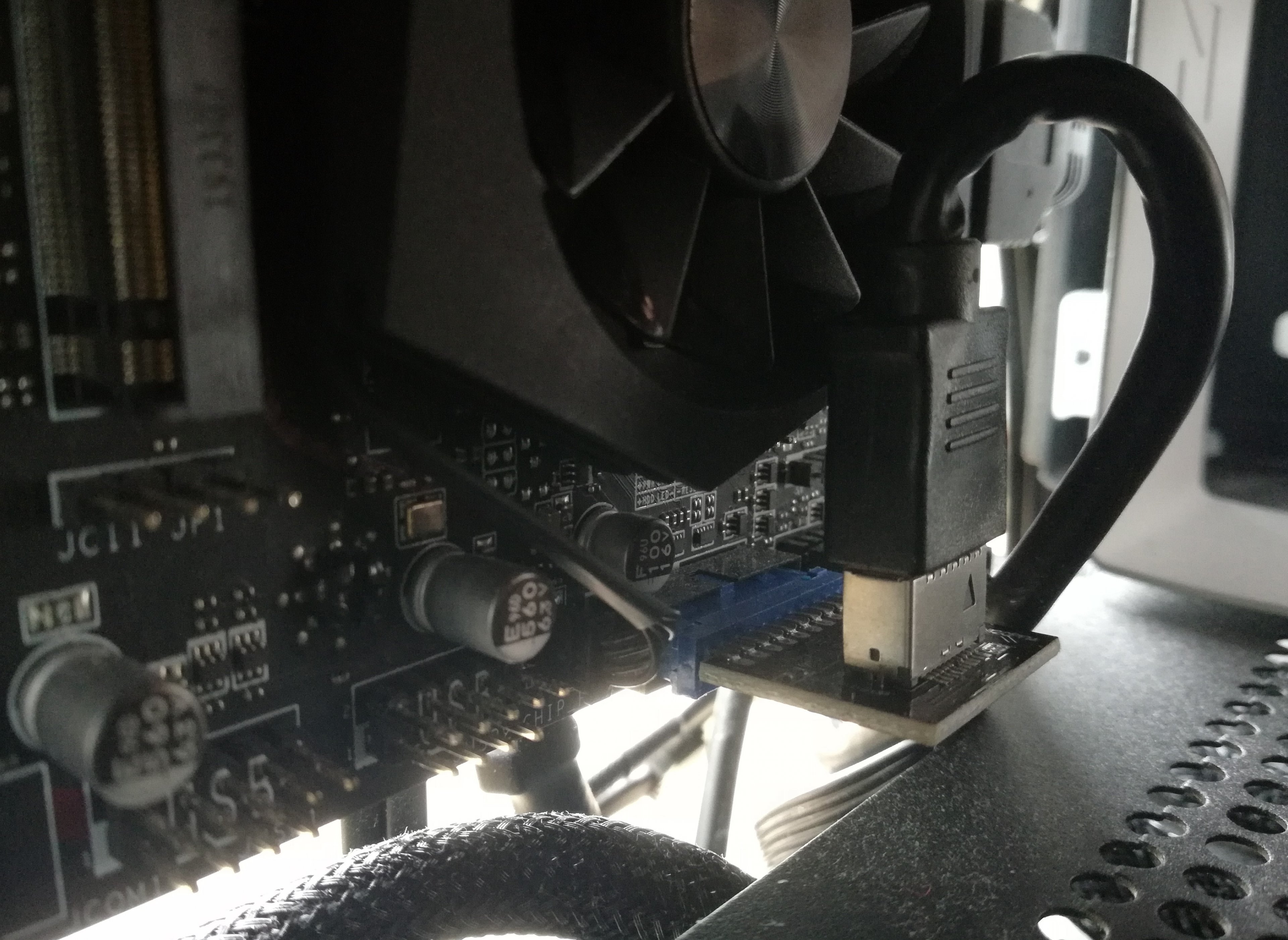

So, ich habe den Adapter eingebaut. Sieht nicht schön aus, aber es funktioniert und Speed ist auch ok. Jetzt habe ich nur wieder mit der ganz neuen Sandisk Extrem SSD Probleme, aber das ist ein anderes Thema.
