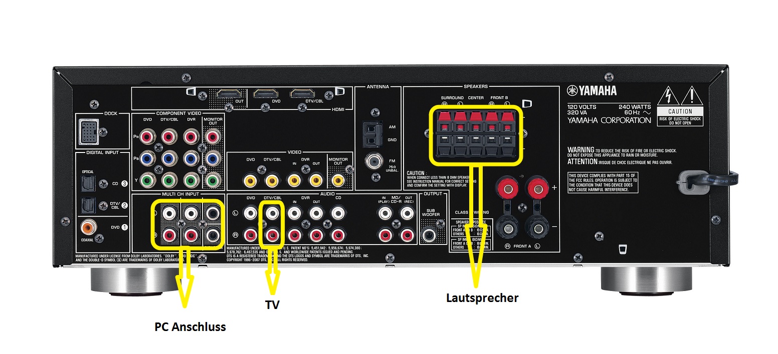

Was genau willst du denn anschließen? PC, TV und Surround-System?
Ich nehme an, du willst auch nen Bild auf deinem TV? Dann würde ich mir nen HDMI oder Component-Kabel besorgen. Weil laut Bild hast du ja nur Audio angeschlossen. Und konfigurieren musst du auch noch, also den Eingängen die Anschlüsse zu weisen.

Was willstn mit dem stecker?
Ich komm irgendwie nicht mit was du machen willst? Lautsprecher dran, dann
SO ein kabel mit dem z.b. DVD player und TV verbinden (dort wo es hingehört) und dann muss was aus deinen lautsprechern kommen, vorausgesetzt die sind richtig angeschlossen
Sound über HDMI geht mit diesem AV-Receiver nicht! nur Bild

Man könnte dich genauso doof hier sterben lassen wie du deine Frage(n) gestellt hast. Aber da dies ja nicht Sinn eines Forum ist solltest du uns vllt mal sagen was genau du mit deinem schnicken AV-Receiver verkabeln willst. Aber dein Kabel ist schonmal falsch wenn du den TV-Ton an den Receiver schicken willst ;) Dafür brauchst du das oben gezeigte Doppelcinchkabel.

also du brauchst theoretisch erstmal 3 klinke auf chinch kabel => das sind die die du da selber gerade gepostet hast :) die steckst in den PC und und dann in den AV wie ichs dir aufn foto gemalt hatte
schau das du die richtig verkabelst wegen vorne links / rechts + center / suby + hinten links / rechts
damit wäre der sound vom PC geklärt => auf der fernbedienung hast du theoretisch unten links ne taste die "Multi Ch in" heißt => bei mir die zifferntaste 9
hab aber keine ahnung ob die fernbedienung jetzt identisch sind (meine hat noch nen display... aber sonst sehen die fast gleich aus wenn ich das auf dem kleinen bild so deuten kann)
wenn du PC jetzt sound hören willst drückst einfach auf der fernbedienung diese taste und fertig
den blu-ray player schließt du am besten über nen coaxial kabel oder nen Toslink kabel an den AV receiver an
HDMI kannst ggf. schon kaufen um den Blu Ray mit dem TV zu verbinden => fürs bild
schau dann aber nach, ob du im blu-ray player einstellen kannst, dass das bild über hdmi ausgegeben werden soll und der sound über toslink bzw. coaxial
günstige HDMI kabel kriegst du btw bei amazon :) schau dass sie den 1.3 standard haben ansonsten nimm was günstiges... digitales signal is digitales signal... das wird net besser wenn du nen 200€ kabel nimmst
EDIT:
günstige Klinke > Chinch Kabel => http://www.amazon.de/Kabel-KLinke-S...=sr_1_1?ie=UTF8&s=ce-de&qid=1248255060&sr=1-1
günstige Toslinkkabel => http://www.amazon.de/HighEnd-Toslin...r_1_10?ie=UTF8&s=ce-de&qid=1248255130&sr=1-10
günstige Coaxialkabel => http://www.amazon.de/Hama-Digital-A...=sr_1_2?ie=UTF8&s=ce-de&qid=1248255201&sr=1-2
günstige HDMI Kabel => http://www.amazon.de/HDMI-Kabel-Ful...=sr_1_2?ie=UTF8&s=ce-de&qid=1248255258&sr=1-2
günstiges Chinch > Chinchkabel => http://www.amazon.de/Kabel-Chinch-5...=sr_1_6?ie=UTF8&s=ce-de&qid=1248255291&sr=1-6
es sei dazu gesagt, dass manche Toslink kabel net so richtig einrasten, bissl wacklig, manchmal liegts an den kabeln, manchmal an den buchsen... also entscheide dich ob du Coaxial oder Toslink nimmst... brauchst nur 1 von beiden
den TV schließt du am besten über chinch > chinch an. achte auch auf die längen der kabel... die da oben sind jetzt meist 5m oder 1,5m lang... kenne deine raumverhältnisse nicht
jo wenn PC fehlt, brauchst nur nen Chinch > Chinch kabel und nen coaxial oder toslink :)
und halt HDMI / YUV / Scart vom Blu Ray zum TV
sonst wärs das :)
lautsprecher schließt dann so an wie wirs im anderen thread bereits erklärt hatten

chinch to chinch => TV - AV
Coaxial => Blu-Ray - AV
HDMI => Blue-Ray - TV
Dein Receiver hat doch zwei HDMI Eingänge und einen Ausgang...
Folglich schließt man den BluRay-Player per HDMI-Kabel an einen Eingang und geht vom AVR per HDMI Ausgang zum TV. Oder net?
den ersten link => das kabel brauchst nicht mehr => wäre für PC zum AV gewesen
@ hdmi vom blu-ray zum AV zum TV
bringt in dem fall nichts, da der AV kein audiosignal vom HDMI abgreifen kann. und upscalen sollte der Blu-Ray player sicherlich selber haben :)
zumal der yamaha das HDMI kabel auch nicht durchschleifen kann im standby modus
