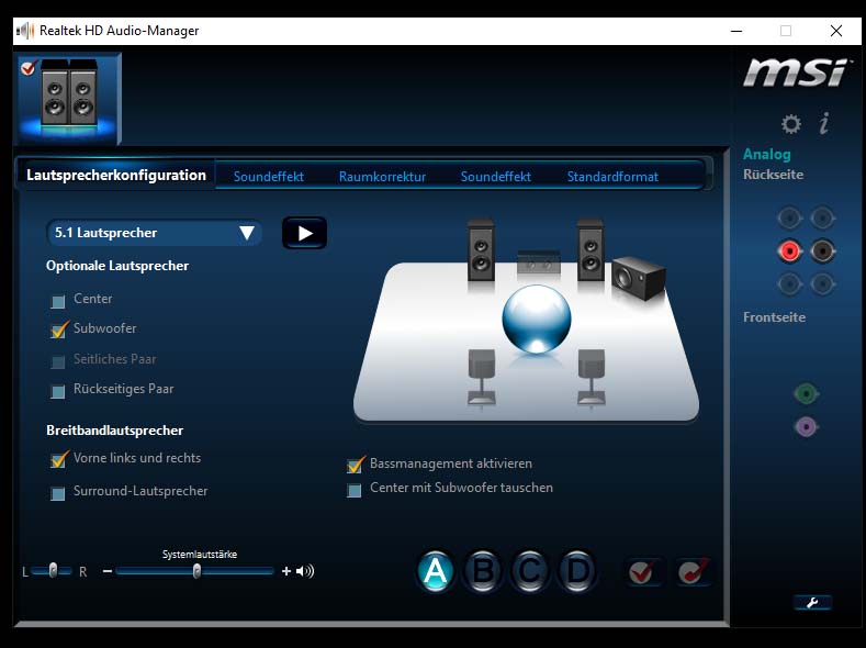

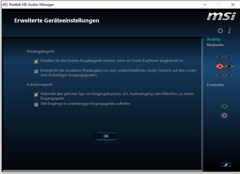

Also, ich habe es nun mit der "5.1 Lautsprecher"-Option geschafft meinen Sub zu integrieren.
Ich habe nun die eine Klinke im Mainboard am Lautsprecherausgang und die andere Klinke am Subwooferausgang (kein Y-Kabel!). Ich hatte zuvor nur einen Haken falsch (Center mit Subwoofer tauschen), daher ging es nicht. Jetzt geht es.

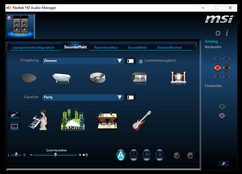

Ich steuere nun den Sub mit dem Nobsound-Verstärker und die Boxen direkt am Edifier. Wie folgt meine Einstellungen im Realtek Audio Manager:
Und nun die "erweiterten Einstellungen":
Ich muss zugeben man hört einen deutlichen Unterschied zur "Y-Kabel-Variante". Vor allem bei Musik ist es viel besser. Bei BFV hat mit die Y-Kabel-Variante besser gefallen, da war mehr Druck und mehr Lautstärke. Ich werde es aber jetzt trotzdem so lassen. Schlecht ist es ja nicht beim Zocken.
Kann ich noch an den Einstellungen oben etwas ändern?
Danke und Grüße

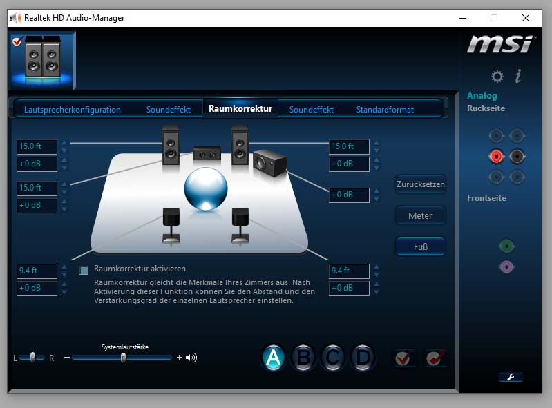

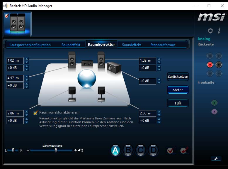

Raumkorrektur habe ich noch vorgenommen...
Was du mal testen kannst:
Den Haken bei "Breitbandlautsprecher" weg machen. Bei "einfachen" Regallautsprechern meiner Meinung nach nicht zu empfehlen. Ist eher an Standlautsprecher gerichtet.
Bei "Umgebung" hast du "Zimmer" ausgewählt, ich habe hier die Erfahrung gesammelt dass egal welche Option ich genommen habe, es einfach nur komisch Klang. Wie als wenn man extra Hall produziert. Aber wenn es dir so gefällt...
Bei "Equalizer" hast du "Party" genommen, falls dir dies ebenfalls gefällt, dann passt es ja, ich persönlich würde den Equalizer immer selber einstllen. Hab da auch eigene Preferenzen.
Ich empfehle noch den Haken bei "Lautstärkenausgleich" zu setzen.
"Raumkorrektur" kann man verwenden muss man aber nicht. Ist Geschmacksache und müsste man vermutlich testen. In meinem Fall wäre es ohnehin nicht möglich da Multi Room und sich die Einstellungen auf den Haupt Bereich (PC) auf alle Lautsprecher auswirken würde.
Reaktionen: elpeon

habe ich alles gemacht, danke. Klingt besser. Nur bei den Equalizer traue ich mich nicht ran...keine Ahnung was ich da drehen muss...
