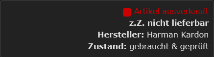

Poste ich immer wieder gerne wenn viel für wenig gefragt wird
Fein HiFi
@SportMönch
Ja, der ist gut, aber zumindest dort
Außerdem gehts doch hier um AV-Receiver mit HDMI.
Da bringt dieser Audio-Receiver keine Abhilfe.
Und er unterstützt keine modernen Mehrkanalton-Formate (z.B. Dolby Atmos)
BTW: Das Teil hat mal 1.800DM gekostet. Will sagen: Der wird seit 1999 nicht mehr gebaut.
