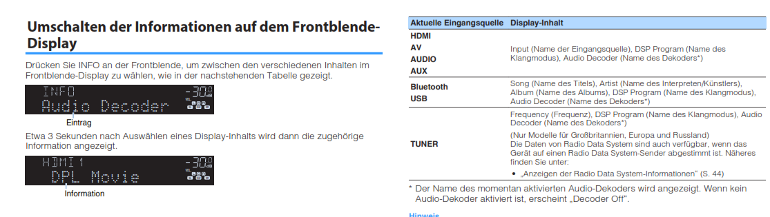

Sorry, ich hab da mal reingeschaut und Yamaha hat mir dazu auch eine Antwort geschickt.
Ich muss zugeben ich hab die Info Taste auf der Fernbedienung gesucht. Bei meinem alten Denon X1000
konnte ich alles über die Fernbedienung steuern. Also in meinem Fall müsste ich den Audio Decoder einstellen.
Der speichert das dann automatisch ab auch nach dem Ausschalten?
Ich habe jetzt mal den Sender SYFY HD angemacht und dort lief der Film in Dolby Digital.
Wenn der Audio Decoder aktiviert ist dann springt er zwischen DD und Neo:6 Cinema und das nervt etwas.

Der AVR zeigt Dir eben wie Tonspur ankommt und den eingestellten Decoder.
Du hast also in Deinem Bspl. den AVfalsch eingestellt den Dolby Digital ist eben ein tonformat von Dolby und Neo steht für DTS. Damit solltest Du Dich mal grundlegend auseinandersetzen, wenn nicht schon getan.

der Ton kommt beim AVR in einem bestimmten Format an, daran kann der AVR auch nichts ändern und jeder AVR wählt selbstständig den dazu passenden Decoder aus.
das kann z.B. DTS_5.1 von einer DVD, DD_2.0 bei einer TV Sendung oder PCM von einer CD sein.
ich weiß, dass viele Leute (wie auch du) genau das gerne sehen wollen, verstehen kann ich es aber nicht?!? Das ist doch völlig uninteressant was der AVR angeliefert bekommt. Wenn dann ist doch die Quelle dafür ausschlaggebend und an der muss man das einstellen oder sich an anzeigen lassen. Z.B. bei der DVD die DTS_5.1 oder die DTS_Stereo_KH Spur auswählen.
im Prinzip ist das als ob du von jemanden eine Archiv Datei mit Daten bekommst. Das kann z.B. ein ZIP oder RAR sein, das musst du nehmen wie es kommt und den passenden Entdecker nehmen. Genauso geht es dem AVR auch.
PLII(x), NEO:6 usw. inkl. der 17 Yamaha DSP Programme sind "Verschlimmbesserer". Wenn du z.B. DD_2.0 (Stereo) Ton herein bekommst und keinen dieser Upmixer verwendest, dann kommt auch nur aus deinen Stereo LS ein Ton heraus (+ dem Subwoofer wenn Bass-Management aktiv ist). Das ist richtig und so gewollt aber den meisten Leuten zu wenig, sie haben ja ein 5.1 System. Die Upmixer verteilen den Sound dann auf die vorhanden LS. Dabei geht jedes System anders vor.
aus meiner Sicht ist es wesentlich "wichtiger" sich den genutzten Upmixer vom AVR anzeigen zu lassen, weil man den selber einstellen muss/sollte, eben je nachdem was man gerade hört. Bei Stereo Music möchte ich persönlich keinen Upmixer haben, das soll Stereo bleiben. Dasselbe bei den Nachrichten aber wenn dann der Film anfängt der auch nur eine Stereo Spur hat, dann ist PLII oder eins der DSP Programme vielleicht viel besser.
ja, das ist so eine doofe Eigenart der Yamaha und nur für Stresstest Versuche an Ratten zu gebrauchen. Der "Surround-Decoder" ist erstens gar kein Decoder (s.o.) sondern beinhaltet die Standard Upmixer und wird zweitens von Yamaha im Vergleich zu den "richtigen" DSP-Programmen/Upmixern nur sehr stiefmütterlich behandelt. Das ist nur so eine Art "Notmodus".
