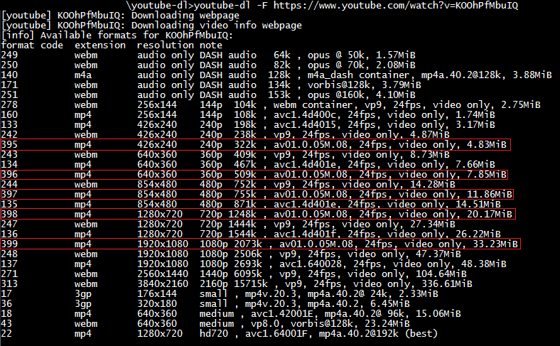

youtube-dl spuckt zu einem der Videos übrigens Folgendes aus:
IDAuflösung
395426 × 240
396640 × 360
397854 × 480
3981280 × 720
3991920 × 1080

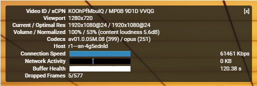

Mit einem 2600K habe ich bei der Wiedergabe von FullHD eine CPU-Last zwischen 10 und 14 %. Die ruhigen Videos vom Anfang der Playlist sind kein Problem, aber beim Halo-Infinite-Trailer und den späteren ruckelt es zwischendurch ab und zu. Trotzdem, interessant ist es allemal.
