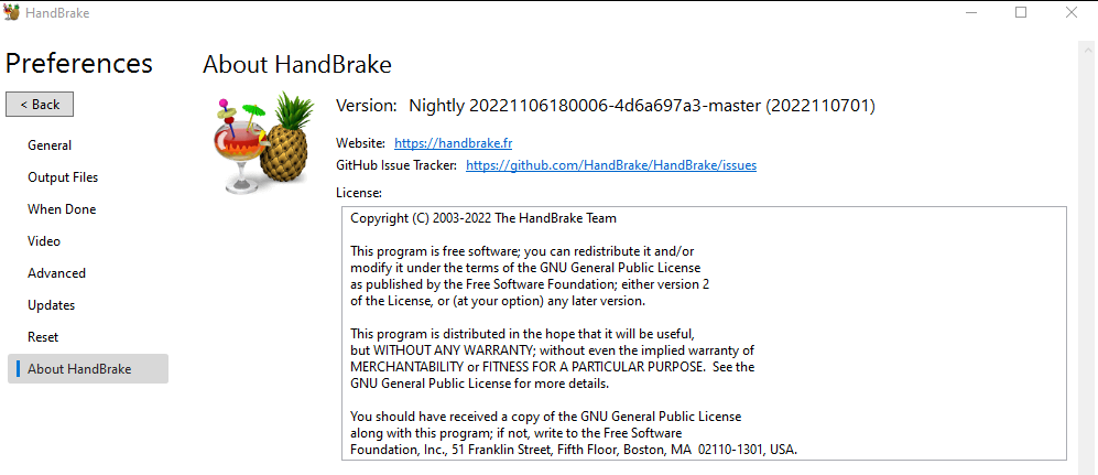

Hat jemand einen Handbrake Download Link wo Handbrake AV1 CPU kann? Ich finde nur Github und damit komme ich nicht klar (shame on me).
Wo ist das Problem?
https://github.com/HandBrake/HandBrake-snapshots/releases
Einfach unter "Snapshots for Windows" auf "Assets" klicken und die gewünschte Datei herunterladen (höchstwahrscheinlich ...x86_64-Win_GUI.exe für den Installer oder ...x86_64-Win_GUI.zip für die portable Version).
Aktuell steht aber scheinbar nur SVT-AV1 zur Auswahl, aomenc und rav1e fehlen.
menace_one schrieb:
ja aber kann super flüssig von der cpu dekodiert werden. (3900X in meinem Fall)
Ist einfach deutlich simpler als HEVC.
Hängt von der Auflösung ab, wie gut die CPU noch damit klar kommt. Bei 4k noch kein Problem.
Man merkt es auf jeden Fall an der CPU Temperatur bzw den Lüftern. Das war der Grund weshalb ich mal in die "warum sind meine Codecs bei manchen Videos kaputt" Falle getappt bin.
SJAFNWEIF schrieb:
Wo ist das Problem?
Dann bekomme ich eine Handbrake Nightly Verknüpfung auf den Desktop die bei Doppelklick nichts macht.
0x8100 schrieb:
probier mal fastflix statt handbrake.
Ist ja wieder Github. Haste mich getrollt...
Ich gehe auf folgende Seite:
Dann klicke ich auf WINDOWS.
Es kommt eine Liste mit den Assets. Keine der Assets mit EXE, msi, zip funktioniert. Installieren aber nicht ausführen. Bei zip geht halt nur "Ausführen" nicht, wenn ich die Worker.exe öffne kommt ein DOS-Fenster, welches ansagt, dass es keine Standalone Anwendung wäre. Normal als auch als Admin. Wie dem auch sei, gibt es eine Quelle die funktioniert für Win10 Pro?
o_O
geh auf https://github.com/cdgriffith/FastFlix/releases und lad den installer runter.
und die handbrake-snapshots funktionieren ebenso:
