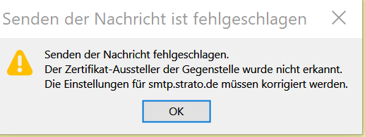

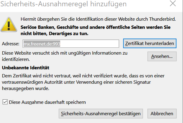

hallo, seit der Installation von Avast-Pro (Wechsel von Kaspersky), habe ich in Thunderbird beim Versenden/Abrufen von Mails das (wohl schon bekannte Zertifikatsproblem.
Die Meldung kommt bei jedem Abruf der 4 Konten (4 verschiedene Mailanbieter), beim Versand die 2. Meldung.
Gem. der folgenden Anleitung von Avast:
https://support.avast.com/en-ww/article/91/#artTitle
wurden die entsprechenden Schritte durchgeführt.
Beim IMPORT in Thunderbird, der zuvor aus AVAST exportierten Zertifikate kommt die Meldung, dass diese schon vorhanden sind.
Problem besteht danach immer noch.
Die SMTP- und IMAP-Ports in den Zertifikaten und in Thunderbird wurden verglichen und stimmen auf den ersten Blick überein.

freenet oder strato?

Nicht Thunderbird verursacht das Problem sondern Avast. TB verhält sich in der Situation absolut korrekt und warnt den Benutzer vor einem Sicherheitsverstoß.
Was Avast hier macht nennt sich "Man in the Middle"-Attacke. Dabei klinkt sich Avast in die Verbindung zwischen Mail-Client und Mail-Host ein. Avast entschlüsselt die Kommunikation und verschlüsselt sie anschließend wieder mit einem eigenen Zertifikat.
Das Problem ist jetzt nur, Thunderbird so zu konfigurieren das offensichtliche Sicherheitsproblem zu ignorieren.
Du solltest dich mit deiner Frage am besten an den Support von Avast wenden. Dabei solltest du natürlich nicht vergessen die genauen Versionen der beteiligten Programme zu nennen.

Serana schrieb:
@minion86
Ich habe noch einmal etwas gesucht. Die Problemstellung im Forum von Thunderbird-Mail.de sieht ähnlich zu deinem Problem aus. Vielleicht bringt es dich ja auf die richtige Lösung. Ich meine hier speziell den Beitrag #4.
https://www.thunderbird-mail.de/for...en-wird-vertrauensvolles-zertifikat-verlangt/
Trotzdem ist das was viele Anbieter von Sicherheitssoftware (inkl. Avast) hier machen einfach nur schlecht und dumm.
Vielen DANK! Die Problematik mit dem Häkchen setzen war die Lösung!!!!!!
Zitat in Deinem Beitragslink: "per Button "Vertrauen bearbeiten" jeweils die obere Option aktivieren ("Dieses Zertifikat kann Websites identifizieren."). Die untere Option "Dieses Zertifikat kann Mail-Benutzer identifizieren" habe ich jeweils deaktiviert gelassen.".
