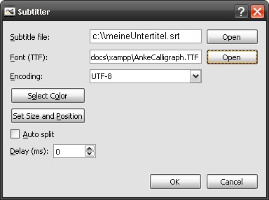

einfach wäre das mit AviDeMux (Freeware) und Filter->Subtitler gemacht.
musst nur eine Textdatei erstellen, die Du mit der Endung .srt speicherst.
Code:
1
00:07:30,110 --> 00:07:32,000
Hier steht die erste Textzeile für 2 Sekunden.
2
00:07:32,076 --> 00:07:33,973
Hier die 2ten für 1,5 Sekunden
3
00:07:34,561 --> 00:07:36,389
Die 3te usw.  die Formatierun muss so sein wie hier angegeben.
4
02:08:47,632 --> 02:08:48,632
das zeitformat ist jeweils Stunden.Minuten.Sekunden.Millisekunden
Die angehängte Grafik zeigt die nötigen einstellen beim Filter, der Font (ttf) kann beliebig gewählt werden. Encodierung muß UTF8 sein, wenn Du ä,ü,ö etc im Text verwenden willst.
