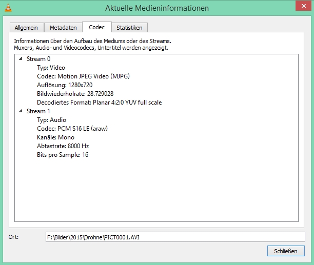

habe seit neusten einen Drohne die auch Videos und Bilder aufnehmen kann.
Nur macht diese die Aufnahmen in AVI, dadurch werden 5min Videos in HD Ready Auflösung gleich mal fast 500MB groß.
Um die Videos nun platzsparender zu Archivieren, bei Facebook posten oder per WhatsApp versenden zu können, suche ich nun einen geeignete Komprimierungs Methode und Programm.
Am besten wäre natürlich ein Programm das mit meiner AMD R9 290 arbeitet.
Von Codec her dachte ich an MP4 oder MKV?
Möchte halt alles ein bisschen kleiner haben, ohne allzu viel an Bildqualität einzubüßen.
Kann man eine Umwandlung zu MP4 so vornehmen, dass die Qualität sich nicht weiter verschlechtert?
Also bei gleicher Qualität der AVI-Datei nur noch besser komprimiert wird?

Nein, In MP4 oder MKV umwandeln kannst du, aber das ist ein Container und kein Codec. Das Ergebnis wird da mit ein paar % Unterschied gleich groß sein. Wenn du Platz sparen willst, hast du immer Qualitätsverlust: alle effizienten Codecs sind lossy.

Falls du eine Intel i-CPU hast, würde ich mich etwas in QuickSync einlesen und das in Verbindung mit handbrake benutzen. Da kannste mit x264+mkv wunderbar das encoden automatisieren und einen Faktor angeben, der die Qualität bestimmt. Dank QuickSync geht das ganze dann auch schnell.
Wie schon geschrieben wurde: Handbrake. Egal was du nutzt, der Codec muss x264 sein weil der die beste Qualität hat.
Quicksync ist keine Option weil das ein größerer Qualitätsverlust ist als Software based transcoding.
am meisten platz spart man wenn man mit der auflösung runtergeht
full hd kostet nunmal viel platz egal in welchem codec, x26 ist da wohl schon der beste
man könnte noch versuchen die bitrate zu ändern, was aber wieder quali kostet
probier doch mal die versch. grössen aus 720p, bis runter zu 480p und schaust dir an was der beste kompromiss aus quali und grösse ist
Unter Video, Video Codec. Allerdings nur, wenn du auch ne iGpu in deinem Intel hast und diese aktiviert ist (im Bios aktiviert+angeschlossenen Monitor am Mainboard)

Als Parameter zur Kodierung nach MP4 würde ich in dem hier beschrieben Fall die Bitrate auf etwa 3-4 MBit/s einstellen. Das liefert bei 1280x720 eine ausreichende gute Qualität.
