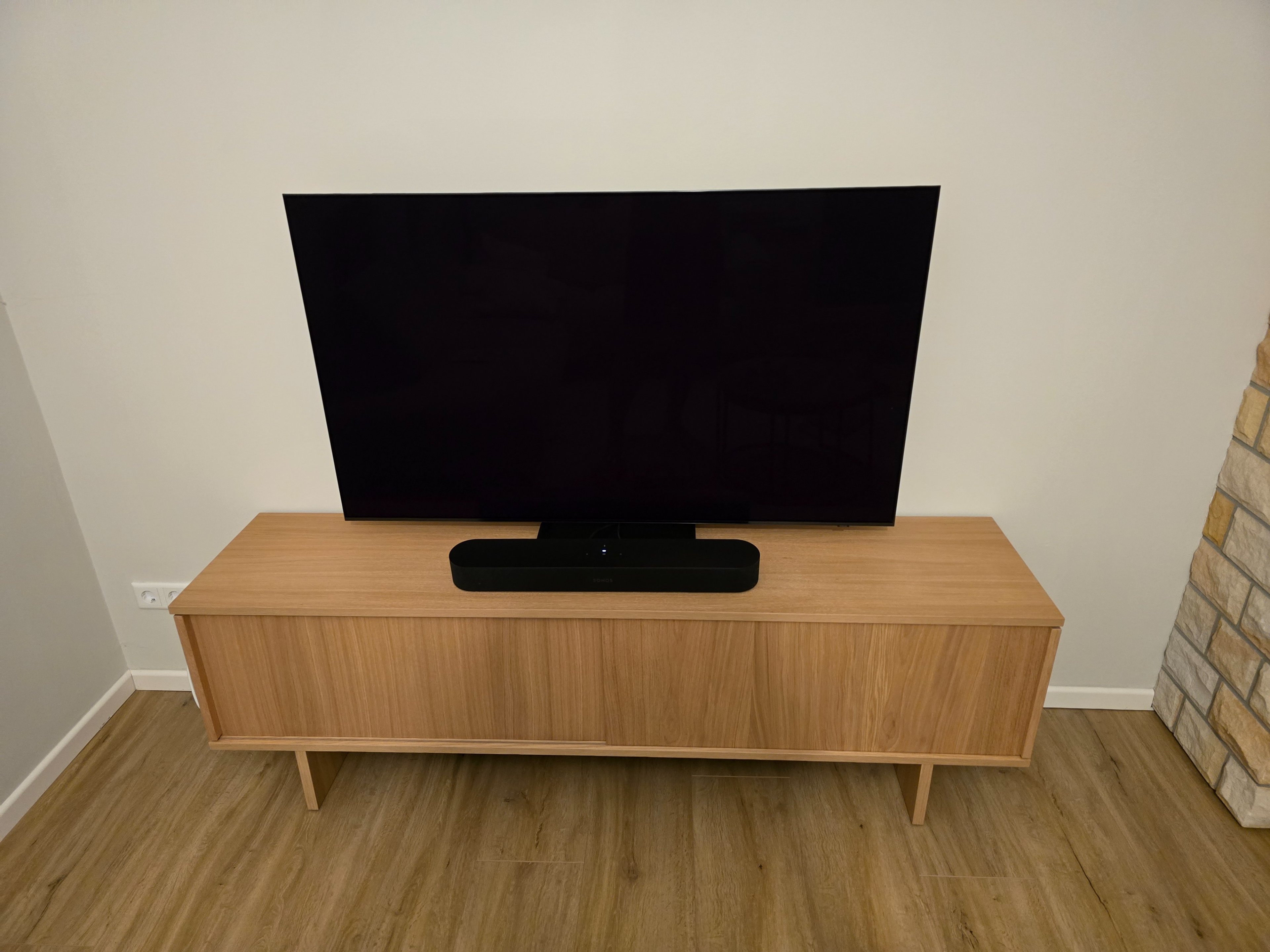

Liebe Community,
inspiriert von @Minilamm möchte ich einmal eine Idee mit euch diskutieren.
Ich habe mir Ende 2025 einen neuen Gaming PC gekauft. Die Hardware lautet:
ASUS TUF GAMING B850-PLUS WIFI ATX
AMD Ryzen 7 7800X3D
Sharkoon Rebel P20 750W ATX 3.1
ARCTIC Freezer 36 Black
SAPPHIRE PULSE AMD Radeon# RX 9070 XT GA
Crucial Pro Overclocking UDIMM 32GB Kit, DDR5-6000, CL36-38-38-80
Lexar NM790 2TB, M.2 2280 / M-Key / PCIe 4.0 x4
Lian Li LANCOOL 216RW
Leider merke ich, dass ich immer weniger Lust habe, nach der Arbeit noch im Büro sitzen zu bleiben und zu spielen. Lieber hätte ich die Möglichkeit, im Wohnzimmer auf dem Sofa zu sitzen und zu zocken. Allerdings ist mir der Tower dafür viel zu groß und meine Frau würde mich vierteilen, wenn ich so ein Ungetüm im Wohnzimmer stehen ließe.
Eigentlich spielte ich bisher mit der Idee, mir eine Steam Machine fürs Wohnzimmer zu holen und immer dann, wenn die Leistung doch nicht reicht (Hi@8GB VRAM in der Steam Machine), doch im Büro zu spielen.
Allerdings entdeckte ich nun den Thread von Minilamm und mir kam der Gedanke, dass ich ggf. einfach mit der bestehenden Hardware etwas ähnliches wie die Steam Machine bauen könnte. Natürlich ist mir klar, dass ich dafür ggf. Teile austauschen muss. Deshalb wollte ich euch einmal um eure Meinung und auch Empfehlung bitten.
Das Jonsbo z20 finde ich ganz interessant, da transportabel. Allerdings scheint es mir relativ groß zu sein. Zudem habe ich noch nicht geprüft, was von meiner Hardware da rein passen würde.
Idealerweise würden wir eine Lösung finden, die unter unser TV-Board passt (sicherlich insbesondere wegen der Kühlung unwahrscheinlich). Ansonsten würde ich etwas unauffälliges suchen, was links neben das Board passt und gut zu transportieren ist. Dann könnte ich den Rechner zur Not nach dem Spielen wegräumen.
Was meint ihr? Wie würdet ihr das lösen?

Ist dein Mainboard nicht ein ATX-Mainboard? Dann wird das Gehäuse auch so entsprechend größer ausfallen müssen.
Reaktionen: Happz0r
Ja, es ist ein ATX Mainboard. Vielleicht hätte ich das anders ausdrücken müssen: Ich bin auch bereit, Teile neu zu kaufen. Ich habe oben nochmal klargestellt.

Hier mal ganz konkret wie viel Platz steht zur Verfügung, was für Maße wären also noch ok?
Das MB wirst du für einen kompakteren PC realistisch tauschen müssen da ATX.
Mit 320mm muss man bei der 9070 XT halt auch schauen das es passt.
Viel kleiner als das Z20 wird es da schlicht kaum, man könnte sich noch das https://geizhals.de/jonsbo-c6-max-v194683.html anschauen, wäre etwas breiter dafür weniger Tiefe.
Reaktionen: Happz0r

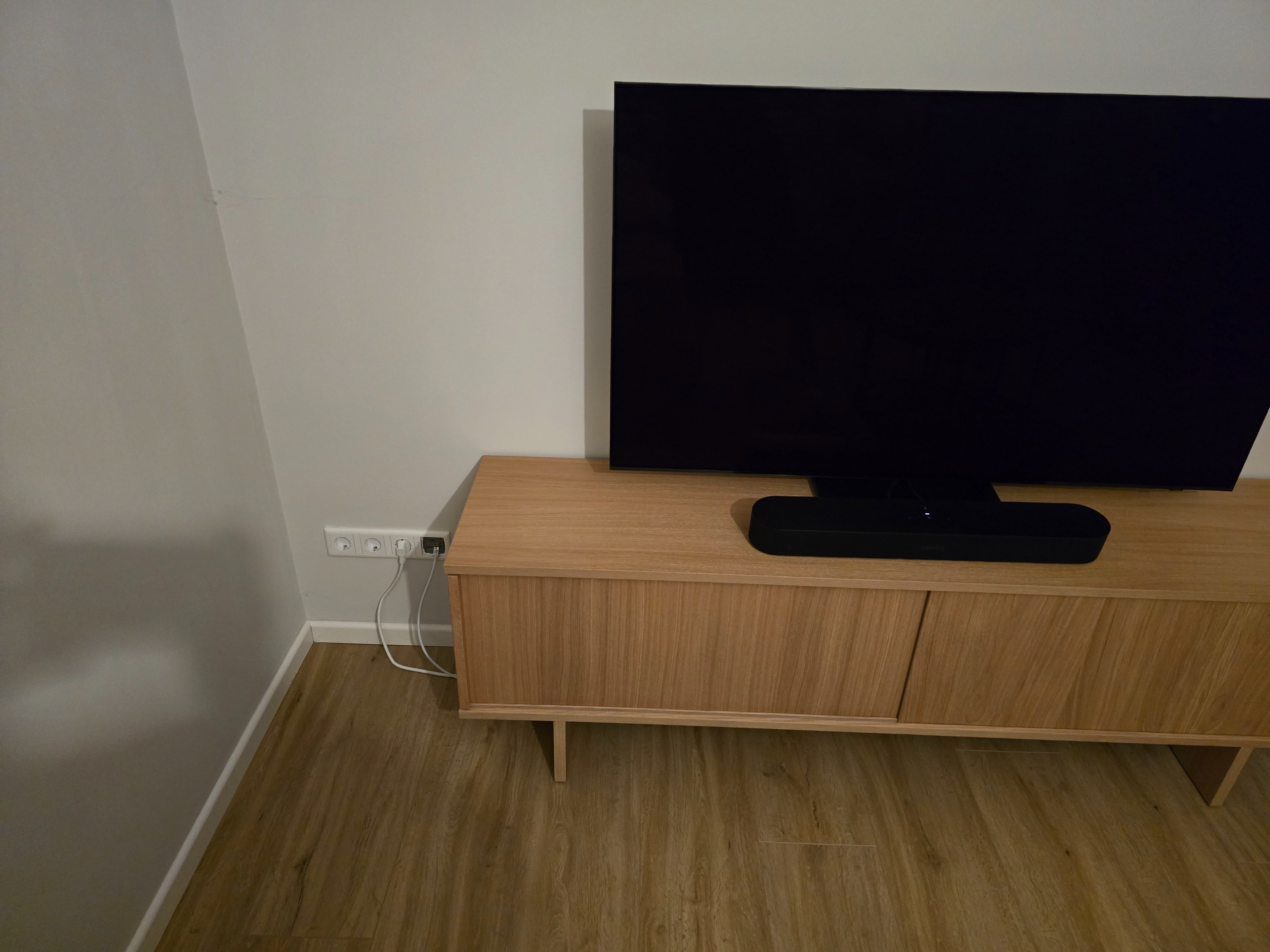

Danke für eure Kommentare bis hier hin. Ich schaue mir das Thema Streaming nochmal an, aber dafür bräuchte ich dann auch wieder ein passendes Endgerät oder? Über den Fernseher soll sowas nach erster Recherche nur mittelmäßig klappen.
@Mork-von-Ork habe gerade nochmal nachgesehen. Unter dem Board wird das nichts, da ist noch eine Strebe. Links daneben sind 42cm Tiefe und 45cm Breite.

Ich vermute, dass du auch für einen Klotz unter dem TV-Board gekreuzigt wirst. Wie sieht es auf der Rückseite deines Fernsehers aus? Ist da eine VESA-Halterung? Auf Reddit hat einer aus einem Laptop-Halter und einem Benchtable etwas gezimmert, was auch an der Rückseite des Fernsehers halten sollte.
Reaktionen: Gizzmow und Happz0r
Da würde ja sowohl das C6 Max als auch das Z20 passen, beide hätten den Vorteil, dass man lediglich das Board durch ein µATX ersetzen müsste, NT, Kühler und GPU würden hier weiterhin passen.
Das genannte DAN A4 würde nochmal etwas Platz sparen allerdings bräuchte man hier auch ein neues Netzteil, Kühler und ein ITX Board.

Spannende Idee. Es handelt sich um einen Samsung S90C. Der hat VESA. Allerdings habe ich bis hinten zur Wand weniger als 20cm "Luft".

Wäre denn ein Platz im Wohnzimmer vorhanden, wo der PC nicht stört? Eventuell gibt es einen Kompromiss, wenn man den PC unauffällig hinstellt. Vorne, Hinten und Oben, muss aber genug Luft sein.
Dann den PC per langem HDMI Kabel anschließen.
