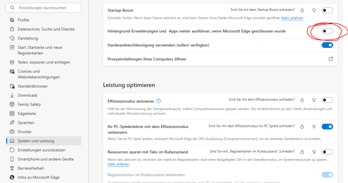

Browsercache leeren und weil du vermutlich Edge oder Chrome nutzt, den folgenden Punkt abschalten.

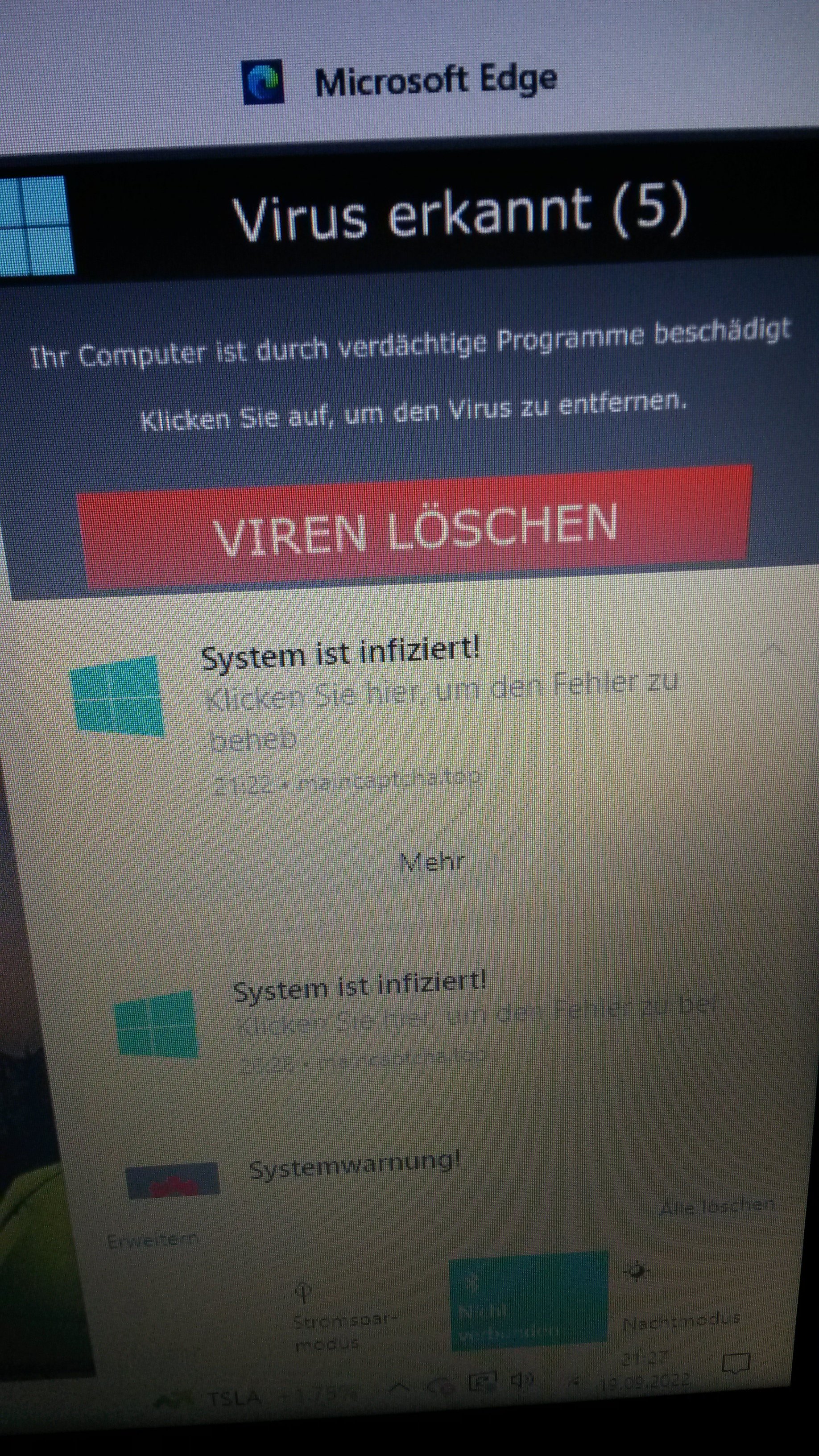

So wie ich das sehe hast du keinen Virus, sondern in der Benachrichtigungsleiste nur immer wieder so eine ähnliche Meldung?

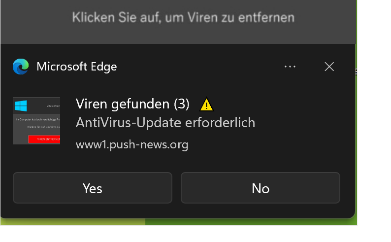

Zuerst sollten wir den Fragesteller die Möglichkeit geben uns zu erklären, wo er die Meldungen genau sieht.
Denn ist sieht so aus, als würde er die vermeintlichen Virenmeldungen von Scamseiten sehen.
Das gibts als Avira-, sowohl als auch in der McAfee-Version und von vielen weiteren Herstellern.
Um solche Meldungen zu erhalten, reicht es wenn auf entsprechenden Seiten zugelassen wurde, Benachrichtigungen anzuzeigen.
Die Benachrichtigungen werden auch dann weiter angezeigt, wenn die Seite geschlossen ist.
Meist dann auch im Benachrichtigungsbereich, wenn Browser im Hintergrund laufen.

Im Moment kommt die Meldung auch meist von Edge. Hier die aktuelle Meldung als Anhang.
Ich habe weder Avira noch McAffe installiert. Daher ist es komisch, dass diese Progromme mich warnen. Im Moment ist eigentlich kein Virenscanner installiert.
Die Meldung kommt halt erst seitdem ich auf dieser komischen Website war, was eigentlich ja eine offizielle Seite sein sollte vom Arzt.

du hast die Bloatware eingefangen oder Scamware.
