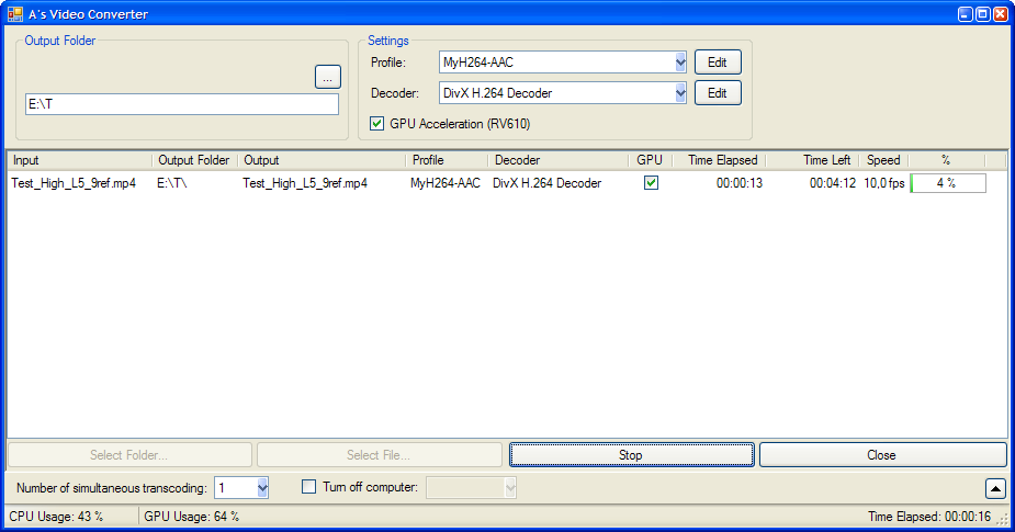

Seit Catalyst 9.11 funktioniert der AVIVO Video-Konverter eigentlich sehr gut, allerdings nicht wenn man ihn direkt benutzt, denn dann habe ich auch immer die genannten Probleme.
Viel besser läßt sich der AVIVO Encoder verwenden, wenn man als Benutzeroberfläche stattdessen A's Video Converter benutzt, der dann auf die AVIVO Engine zurückgreift.
http://bluesky23.hp.infoseek.co.jp/en/index.html#AsVideoConv

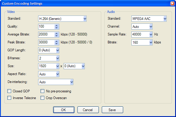

Zum CPU-Dekodieren von H.264 Videos verwende ich den DivX7 H.264 Dekoder und für VC-1 und WMV-Dateien den Microsoft WMVideo Decoder DMO. Zum Kodieren mit meiner HD 3450 GPU habe ich mir ein eigenes Profil gebastelt (siehe Screenshot).
Zum CPU-Dekodieren von H.264 Videos verwende ich den DivX7 H.264 Dekoder und für VC-1 und WMV-Dateien den Microsoft WMVideo Advanced Decoder DMO. Zum Kodieren mit meiner HD 3450 GPU habe ich mir ein eigenes Profil gebastelt (siehe Screenshot).
Habe es soweit hinbekommen, allerdings läuft die Graka immernoch auf 157/300.
Deswegen dauert das Convertieren verdammt lange....
Also bei mir schaltet die GPU hoch auf 600/600, das ist mein Limit für 3D-Beschleunigung.
Hast Du denn die Häckchen für GPU Acceleration und in der Spalte GPU gesetzt?
Außerdem wird in der Statuszeile die CPU- und GPU-Auslastung angezeigt.
Hmm?? Seltsam!
Leg doch mal ein richtiges Profil mit eigenem Namen an, (Custom Settings) kommt mir spanisch vor. Vielleicht funktioniert es ja mit meinem Profil. Ist die konvertierte Datei denn überhaupt so, wie sie sein soll? Was zeigt MediaInfo?
Nachtrag:
Für MPEG Videos verwende ich den CyberLink Video/SP Decoder (PDVD9) 8.4.0.1014 und für WMV und VC-1 den WMVideo Decoder DMO (nicht den Advanced).
Bei manchen Videodateien wird bei mir allerdings auch keine GPU benutzt. Warum, weiß ich nicht??
Nach einem Dekoderwechsel muß man noch einmal im Kontextmenü der Videodateizeile "Update Settings" aufrufen, damit der neue Dekoder auch in die Zeile übernommen wird. Um die CPU und GPU-Anzeige zu erhalten, gibt es im Submenü von A's Video Converter die Statuseinstellungen.
