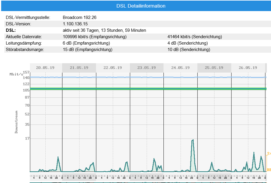

auf die Schnelle 2 Screenshots - vor und nach dem Update - was den Leitungssynch:mad: betrifft. Störabstandsmarge, 8 MBit im Download und 8 MBit im Upload verloren. Leider ist's Abend und die Family streamt schon fleißig, deshalb für heute kein Test mit vorherigem DSL-Treiber etc pp

Ob 108 MBit oder 100 MBit im Download wär mir auch egal:cool_alt:, wenn nicht der Upload von 41 MBit auf 32 MBit gestutzt worden wäre:(. Zusätzlich steigt der Fehlerzähler der Box langsam an, der vorher sauber war. Support-Anfrage an AVM ist raus, es ist eine Feststellung, dass die Leitung nach dem Update "schlechter" geworden ist. Otto-Normal-Anwender mag es egal sein. Aber ein Info-Thread sollte schon sein, wie es an den Anschlüssen dann so ausschaut - ohne diverse händische Nacharbeiten :D

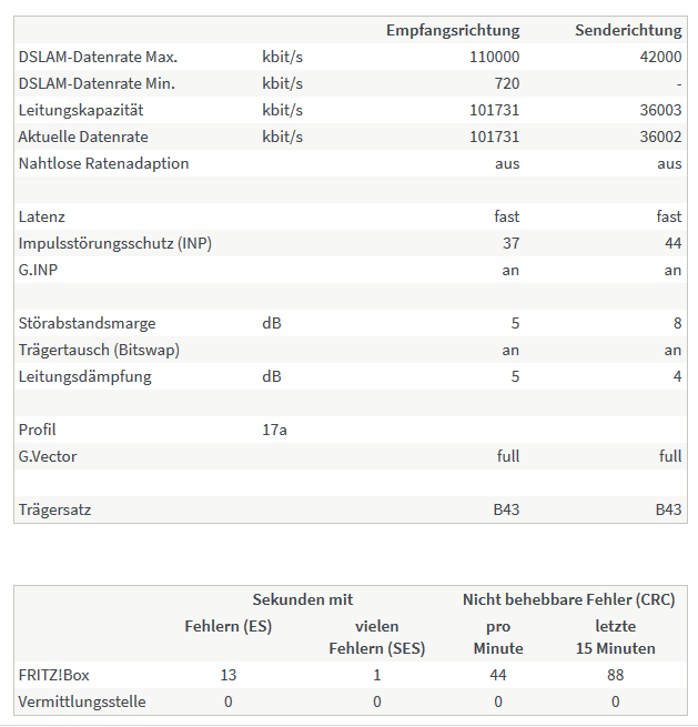

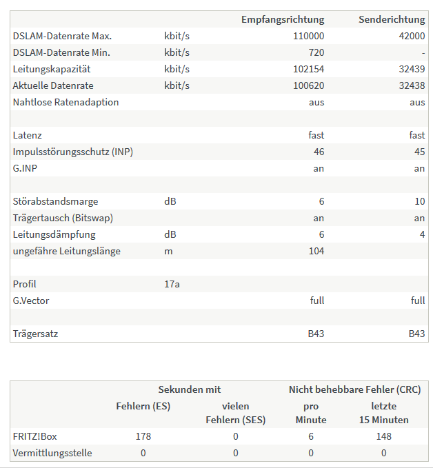

Die CRC Fehler sind schon richtig heftig. Hast Du die original Anschlusskabel für die TAE Dose verwendet? Wie ist die Verkabelung?
786401

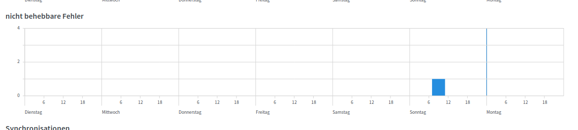

Ich hatte jetzt die letzte Woche nur am Sonntag einen einzigen Fehler und das nervt mich schon, wie das passieren konnte.
Auf jeden Fall bekommt deine FritzBox kein gutes DSL-Signal.
148 CRC-Fehler in den letzten 15 Minuten, das ist schon nicht wenig.
Diese recht große Anzahl von CRC-Fehlern passt zu der geringen Störabstandsmarge.
Das Verhältnis zwischen dem durch deine FritzBox empfangenen DSL-Signal und dem Rauschen auf der Leitung ist nicht gerade das Beste, schlechte Signalqualität also.
Entweder stimmt was mit dem TAE-Kabel und/oder der TAE-Dose nicht oder auf deiner TAL (deine Telefonleitung vom APL bis zur Vermittlungsstelle) ist was nicht in Ordnung.

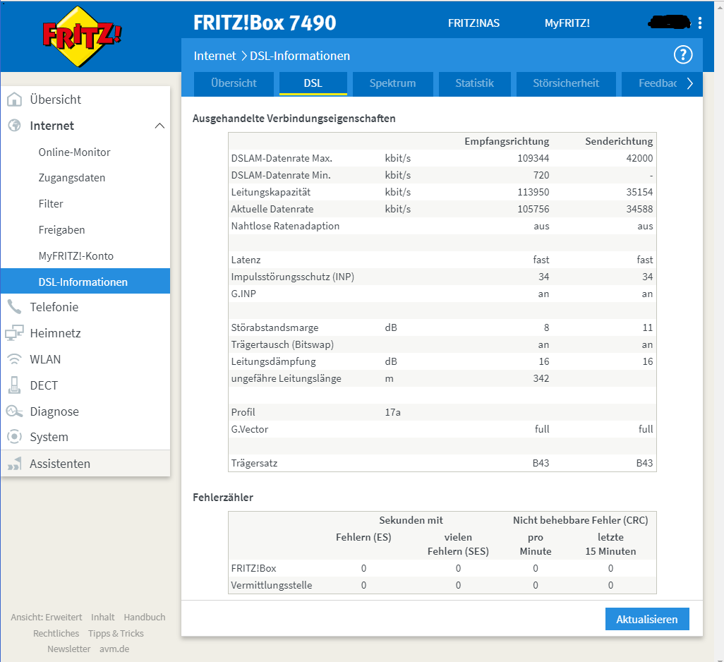

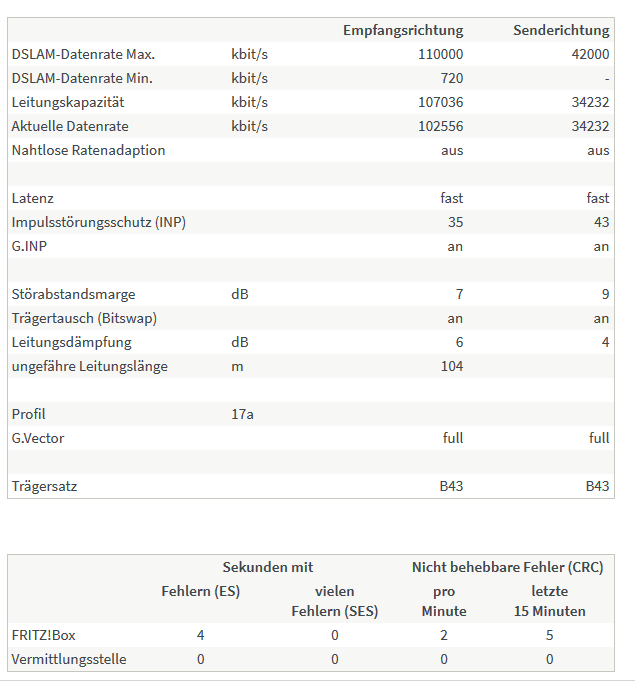

Ich habe eine Störabstandmarge nach dem Upgrade von 8 (Down) und 11 (Up), und bis jetzt keinen einzigen CRC Fehler.
Die DL Rate ist fast gleich, die UL Rate aber etwa 1-1,5 MBit/s weniger als vorher. Auch nach mehrfachem Neustart. Aber ob das wirklich relevant ist, vorher richtig stimmte, oder eben jetzt richtig angezeigt wird, kann ich nicht genau sagen. Alles läuft wie gehabt, auch netzwerktechnisch sauber und schnell. Werde das ganze weiter beobachten.

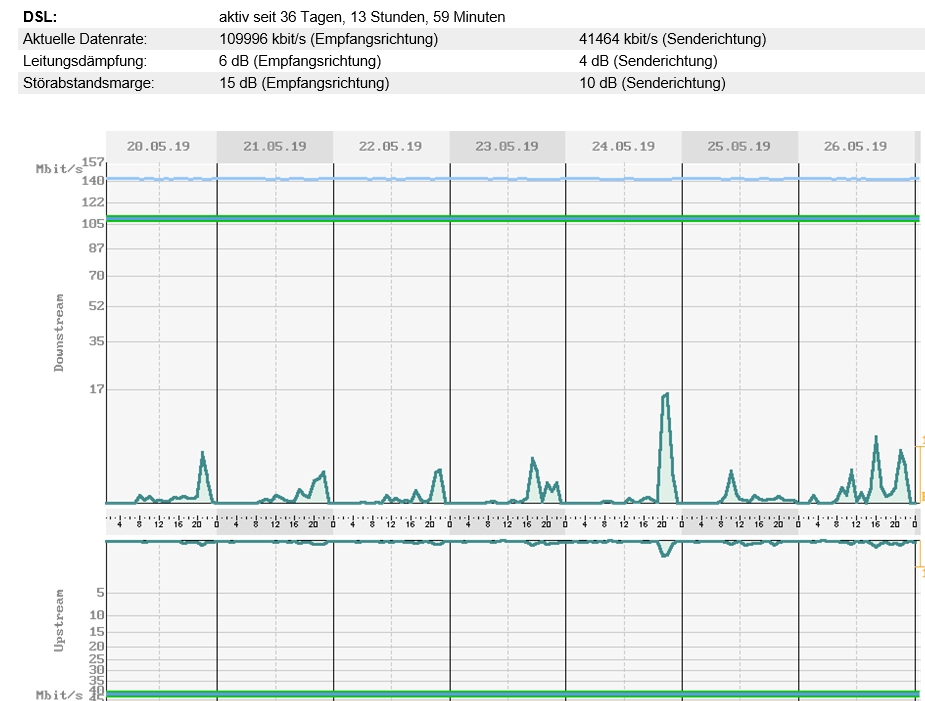

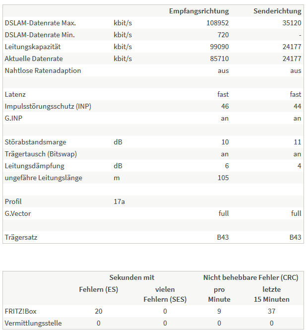

  • DSL Syncrate begrenzen auf verfügbare Bitrate: hat die Down-/Upload-Raten erst recht "zusammengehauen"
  • Vorherige DSL-Version verwenden (1.100.133.44): Wieder bessere Ups/Downs, aber massen an CRC-Fehlern. 7.01 DSL-Version war 1.100.136.15, die 7.11er ist die 1.100.136.39. Also ist die "vorherige" Version noch mal älter als die 7.01er.
Wieder aktueller 7.11er Stand: Werte sind solala. Weniger, aber weiterhin vorhandene CRC-Fehler, Einige ES-Fehler. Downloadraten im Rahmen. Mal schauen, wie sich die ordentlich reduzierte Störabstandsmarge und die Fehler im Betrieb bemerkbar machen. Evtl. gibt's zum WE ein Downgrade auf die 7.01er in der Hoffnung, dass ich wieder Traumwerte wie im letzten Bild ohne ES- und CRC-Fehler habe.
