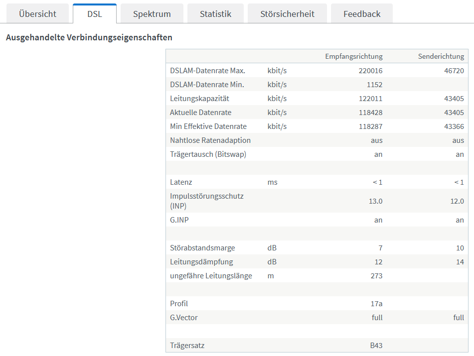

Wenn ich mir in der FB die DSL-Infos ansehe stehen bei der
DSLM-Datenrate Max (Empfangsrichtung) 220000 kbit/s.
Bei der Leitungskapazität nur ca 120000 kbit/s.
Ich weiß leider nicht was diese beiden Werte genau aussagen.
Ist die DSLM-Datenrate Max die maximale Rate die bei mir verfügbar wäre?
Liegt die niedrige Leitungskapazität wirklich an der Leitung oder an der unterdimensionierten FB?
Und ist mit Leitung dann nur der Teil in meinem Haus gemeint, oder kann es auch sein dass vom Anbieter her, obwohl zugesagt, nicht mehr kommt?
Solte letzteres der fall sein müsste ich wohl versuchen vom Widerrufsrecht gebrauch zu machen und wieder auf einen Magenta-L-Tarif zurückwechseln.

Kurz und knapp, bei 270 Metern kommst du mit dem richtigen Modem sicher nah an die 250 Mbit/s. Ein Widerrufsrecht hast du dadurch nicht.
Alles was du derzeit denkst oder vermutest, rührt daher, dass du die Fritz!Box mit dem falschen Modem überhaupt dort angeschlossen hast. Die 7490 ist auch nicht unterdimensioniert, sie spricht einfach nicht die "Sprache", die erforderlich ist, um die Leitungskapazität zu erreichen, die man für einen 250er Tarif benötigt.
Die Leitungsangaben beziehen sich auf die komplette Strecke vom Modem bis zur Vermittlungsstelle, also meist den "MSAN"-Kasten an der Straßenecke. Die Leitungswerte sind nicht providerspezifisch, sondern wären bei jedem Provider gleich, der sich auf das Vorleistungsprodukt des Netzbetreibers einmietet. Du könntest einen ähnlichen Internetanschluss also auch für 35 statt 55 Euro bei einem anderen Provider bekommen.

Wenn du einen Router der kein Super-Vectoring kann, an einen Super-Vectoring Anschluss hängst, dann braucht man sich über die Angaben nicht wundern.
Passende Hardware und schon sollten die Werte besser sein.

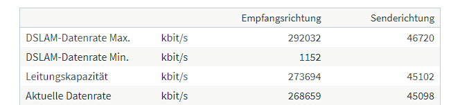

Wir haben eine FB 7590 an einem VDSL250-er Anschluss und da sieht der DSLAM Wert so aus.
Wenn man bei Wikipedia über DSLAM nachliest, verstehe ich das so, dass das der Wert ist, der zur Verfügung steht, unabhängig vom angeschlossenen Router ist.
Das ist die Datenrate, welche dir die Gegenstelle momentan maximal erlaubt. Der Wert kann sich aber automatisch ändern (Stichwort DLM/ASSIA), abhängig von den Störungen auf der Leitung.
Die liegt daran, das die 7490 nur die Hälfte des für 250 MBit/s genutzten Frequenzbereichs versteht/auswerten kann. 100 MBit/s nutzen nur den Frequenzbereich bis 17 MHz, 250 MBit/s nutzen bis 35 MHz.
Leitung meint das komplette Stück Kupferdraht bis zur Technik beim Anbieter.

Diese Info bringt dem TE aber nichts, da die Max-Datenrate auch anders sein kann, je nach Profil.
@timmydietonne
DLMtth hat es sehr gut zusammengefasst. Vielleicht noch eine bildliche Erklärung:
LKW mit 2 Anhängern: Momentan ist nur der erste Anhänger beladen, weil dein Fahrer (7490) nur die Zulassung dafür hat. Durch einen Wechsel des Fahrers (z.B. 7530 AX) darf nun auch der zweite Anhänger mit Daten beladen werden, wodurch am Ende natürlich auch mehr ankommt.
