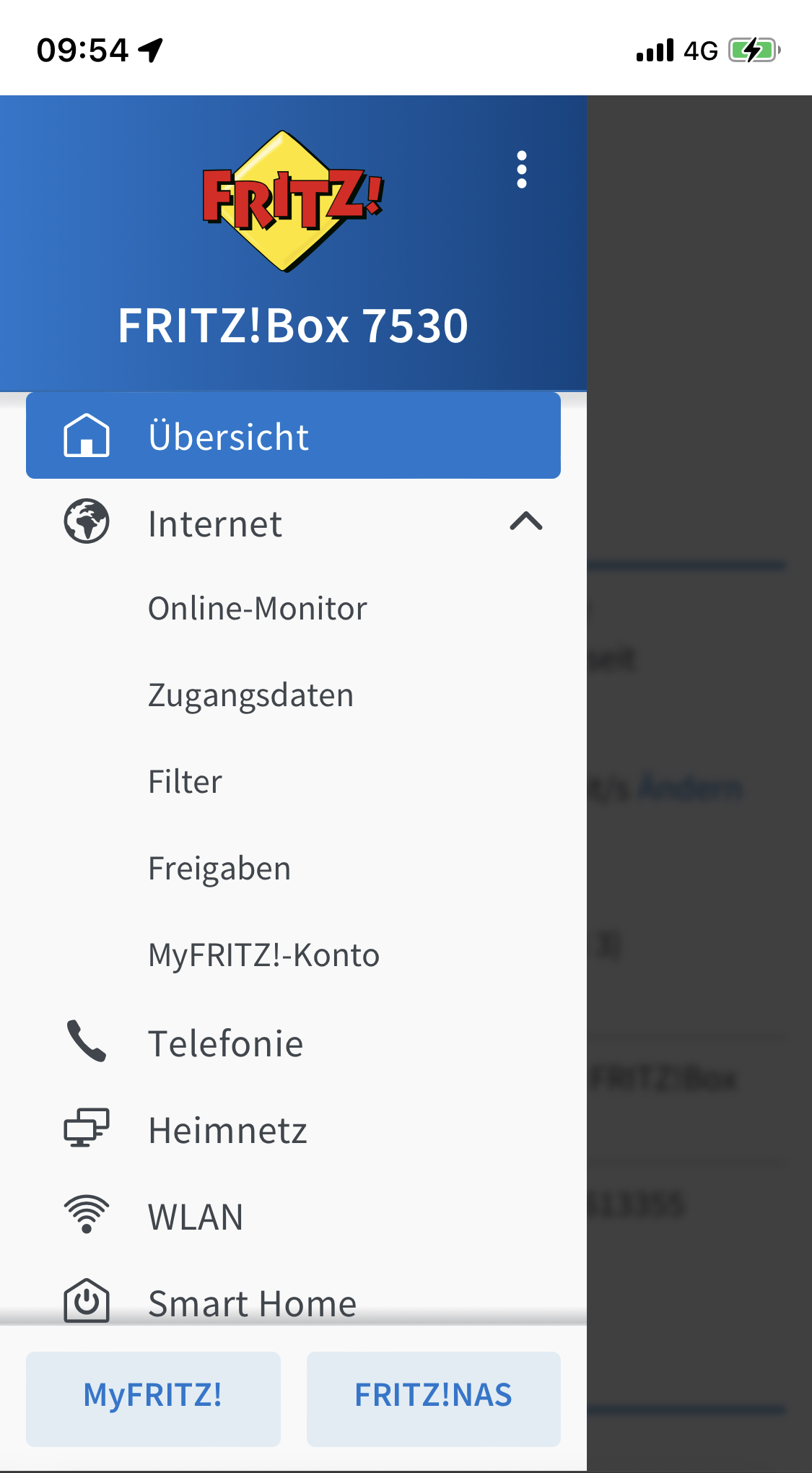

Hallo, beim Menüpunkt Internet\DSL Information.
der Eintrag ist bei mir nicht. erweiterte Optionen scheint es auch nicht mehr zu geben.wetterauer schrieb:Hallo, beim Menüpunkt Internet\DSL Information
wetterauer
- Apr. 2009
- 2.364
Ich meinte in der Tat die Browseransicht.
- Aug. 2007
- 12.968
Bei dir fehlen einfach mal ganze menüeinträge was ist das denn!? 😳Bolle007 schrieb:der Eintrag ist bei mir nicht. erweiterte Optionen scheint es auch nicht mehr zu geben.
Das verschwindet nach ein paar Wochen …Bolle007 schrieb:Störsicherheit
