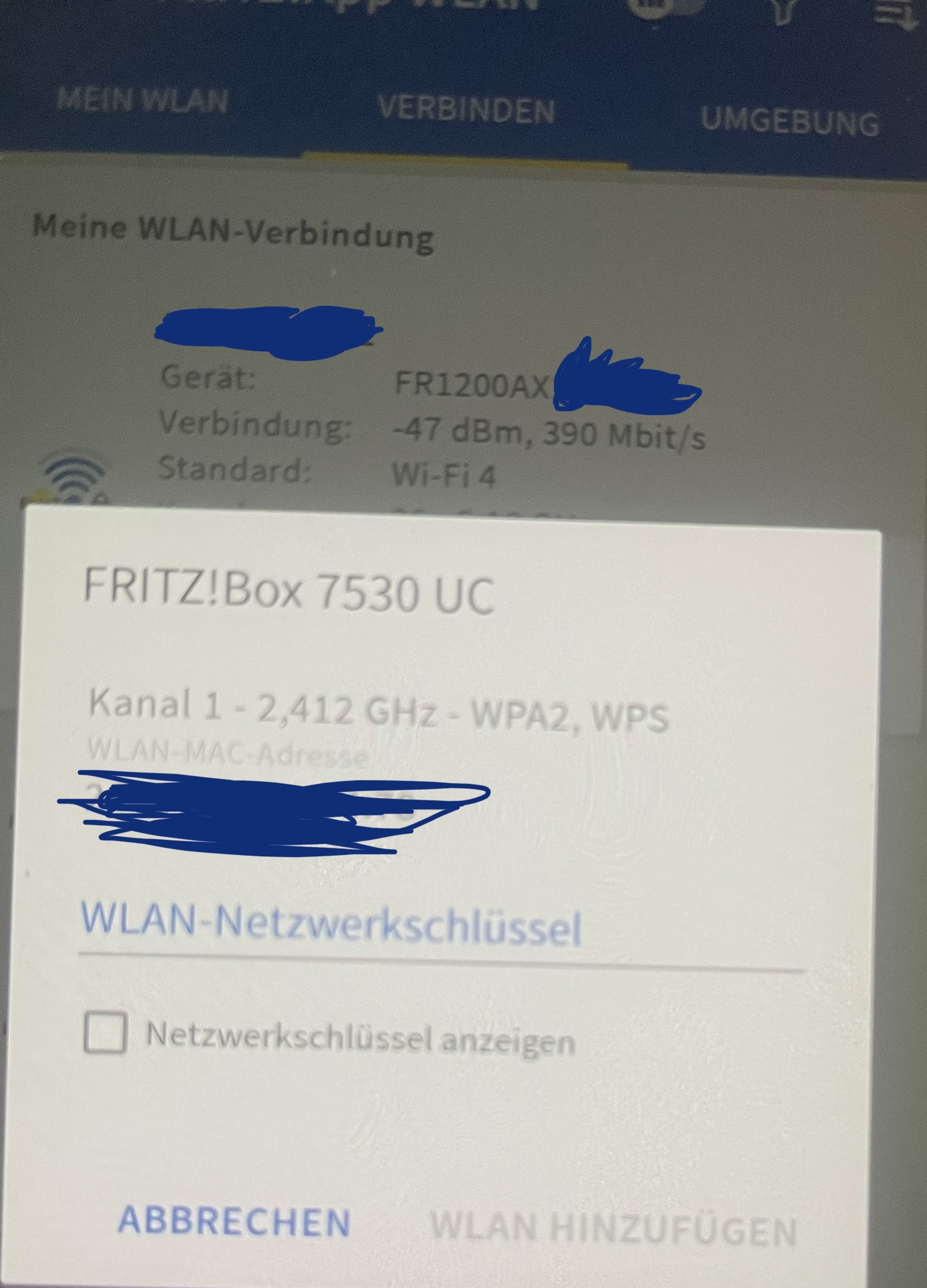

Wie und wo macht man das denn?
In der FRITZ!App WLAN habe ich den Reiter "Verbinden" gefunden.
Dort kann ich ein Gerät anklicken und dann bekomme ich den Knopf: WLAN Hinzufügen.
Dadurch wird aber der Eintrag dupliziert, es erfolgt kein connect an das Gerät.

Ich habe schon seid Jahren keine Android Geräte mehr. Ich meine ich nur zu erinnern, dass es früher mal ging...
In der FRITZ!App WLAN geht es schon, aber das Handy entscheide selbst je nach Signalqualität bzw. Stärke, ob es wechselt.

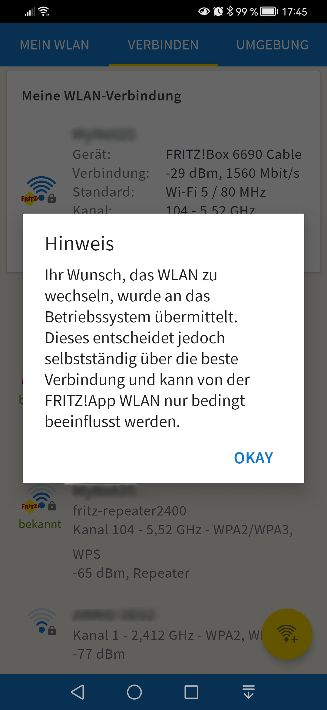

Hi
Was muss man machen um so ein Popup zu bekommen?
Ich bekomme nur so ein Popup:
Du bekommst dort alle in deiner Nähe erreichbare W-Lan`s angezeigt und darunter auch deine Fritz!Box und deine 2 Repeater. Hast du Mesh eingerichtet, dann hat deine Fritz!Box und auch deine Repeater die selbe SSID. Klickst du dann auf einer deiner Repeater, musst du unten nur auf W-Lan hinzufügen klicken.
