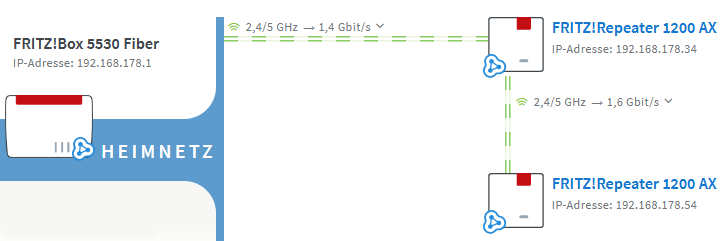

Hallo @Stock86
Stock86 schrieb:
Ich habe das hier zu Hause
Warum hast du denn zwischen FRITZ!Box und dem ersten Repeater eine Übertragung vom 1.4 GHz/s und vom ersten Repeater zum zweiten Repeater eine Übertragung von 1,6 GHz/s?
Ich stelle mir vor dass die FRITZ!Box zum Beispiel mit Repeater eins über das 5 GHz Band kommunizieren und Repeater eins mit Repeater zwei, dann über das 2,4 GHz, Band.
Dann müsste es doch eigentlich zwischen Repeater eins und Repeater zwei langsamer sein?
TomH22 schrieb:
Hast Du die 380 Mbit da, wo der erste Repeater hin soll?
Ja!
Und es ist ca. Tischhöhe
Das was da angezeigt wird, ist die Bruttorate der Funkstrecke zwischen den beiden Repeatern. Und zwar beide Bänder aggregiert. Was „Ende zu Ende“ netto ankommt, ist was ganz anderes und immer viel niedriger.

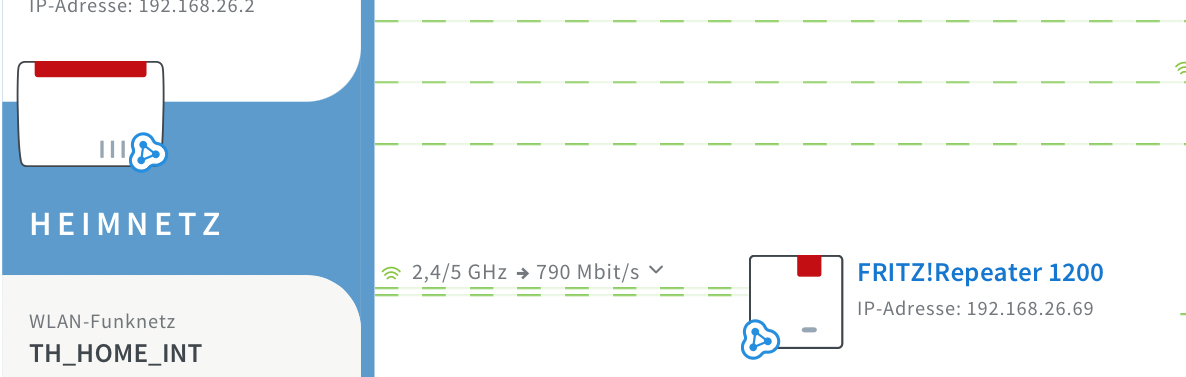

Mal zu Einordnung. Bei mir sieht das so aus:
Mesh Übersicht:
In der Detailansicht sieht das dann ao aus, da sieht man dann beide Bänder:
Vor FritzOS 7.50 hat der Repeater dabei immer nur eines der Bänder genutzt, meist das 5Ghz Band. Ein 2x2 AC Endgerät, dasa mit 833MBit Brutto mit dem Repeater verbunden war, hat so ca. 120Mbit effektiv bis zur Fritzbox gehabt (per iperf gegen der gemessen). Meinen 100 Mbit VDSL Anschluss konnte ich damit meistens auslasten, mindestens 90Mbit gingen aber immer.
Seit 7.50 ist die effektive Datenrate auf 180Mbit netto gestiegen, da nun Link Aggregation unterstützt wird. Damit geht der 100 Mbit Anschluss immer auszulasten. Gegen mein NAS gemessen, erreichen auch die 160-180MBit.
