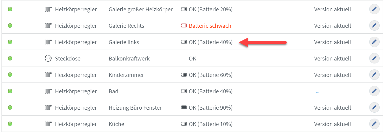

Hallo Freunde der warmen Stube,
ich hab´ vor 4 Wochen alle Batterien meiner Heizkörperthermostate ( AVM 301 bzw. auch die günstigen DECT Varianten) und zack' sind sie schon wieder leer.
Ich verwende Akkus z.B. amazonbascis 2000mAh. Gerade habe ich einen im markierten Heizkörper gewechselt und schwubs, vorher voll aufgeladen hat er angeblich nur 40% Leistung.
Welche Erfahrungen habt ihr gesammelt?
