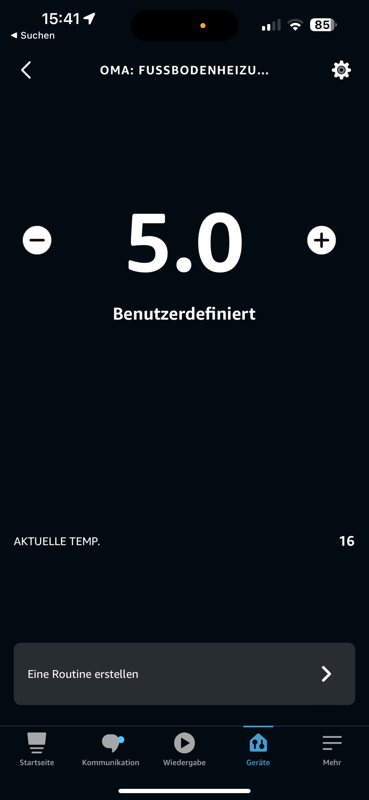

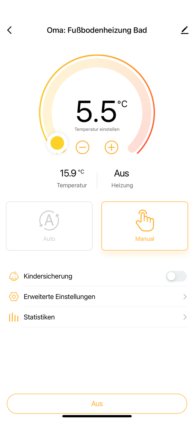

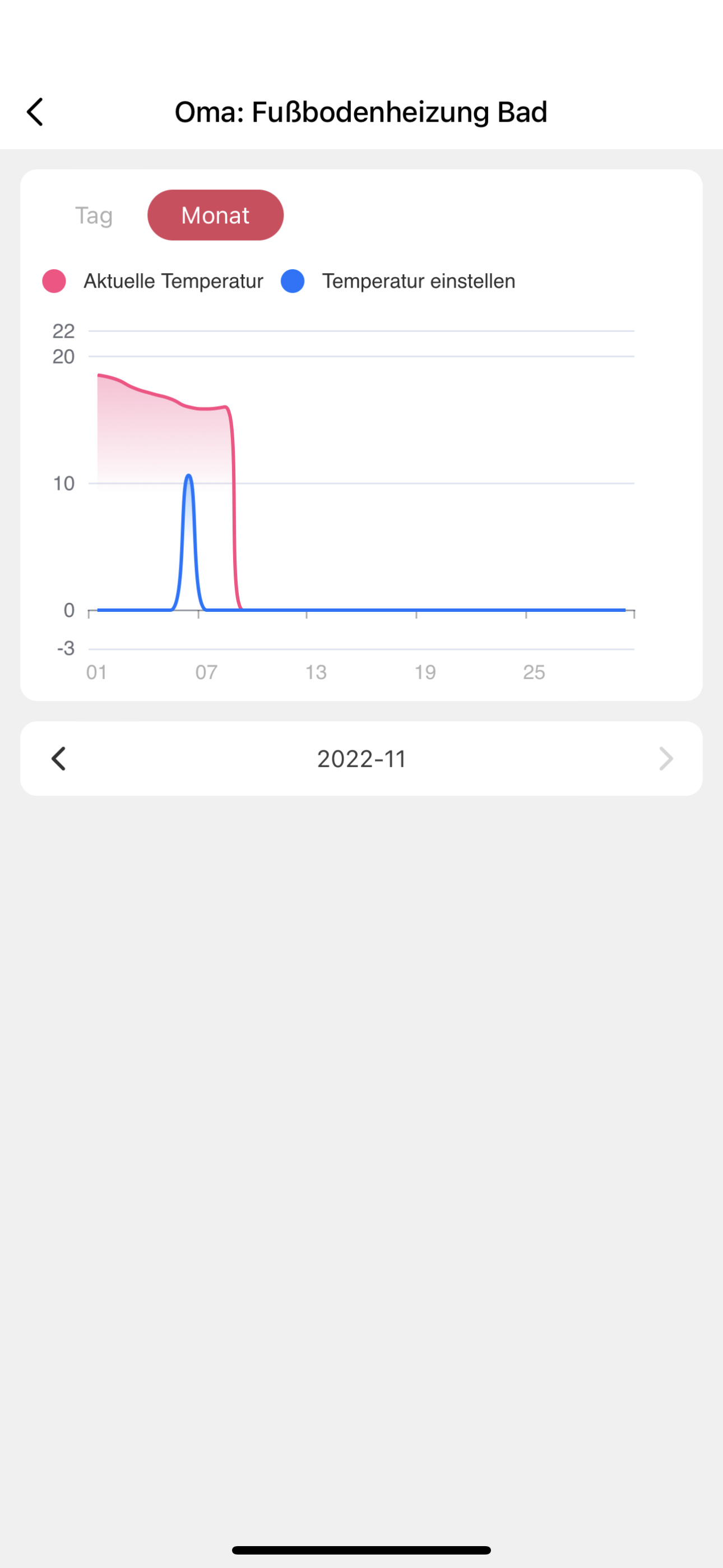

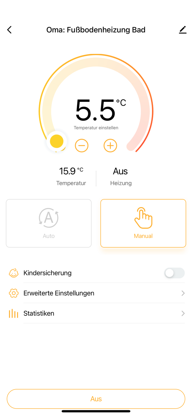

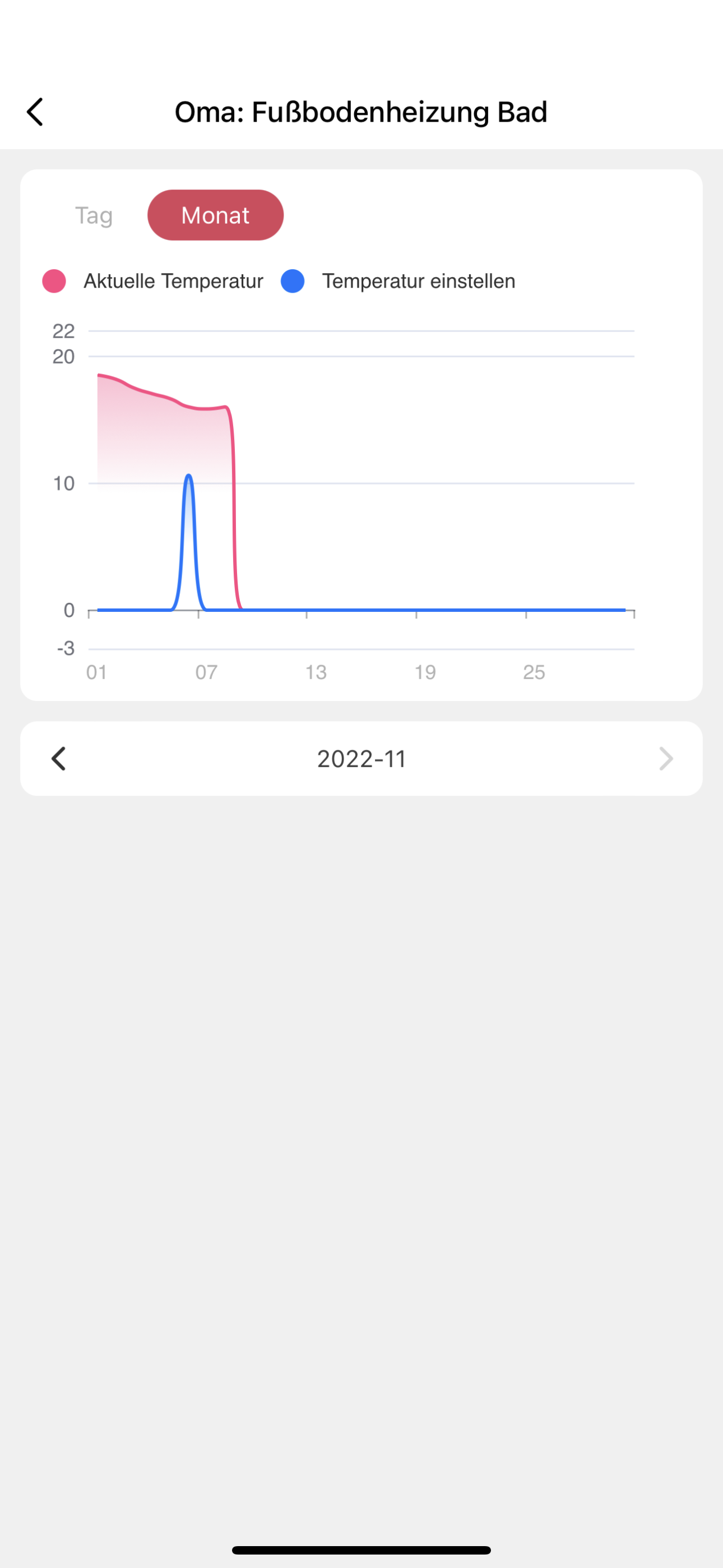

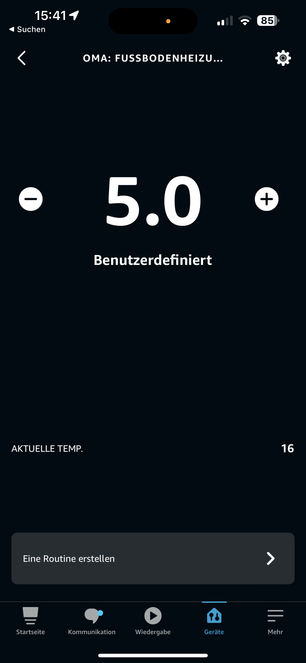

Hier zwei screenshots aus der smartlife app gehört zum ersten thermostat (nicht viel aktion, da wir dort wo ichs verbraut habe gerade noch renovieren):
Spricht: versmartet das aktuelle thermostat und legt ggf. das sensorkabel durch die wand, runter in die fugen.
Edit: Alexa App: "Alexa, Stelle bla bla bla auf x Grad" funktioniert und Routinen lassen sicha uch einrichten.
