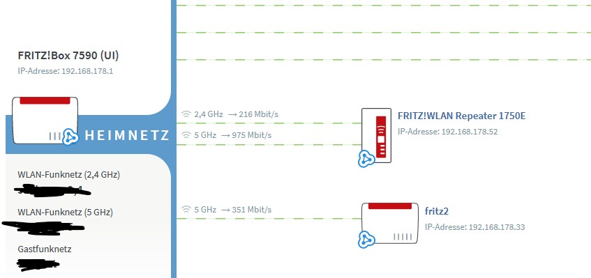

ich habe heute endlich mein WLAN neu eingerichtet, nachdem in meinem Mesh-Master nur die zweite FritzBox im Mesh war und die anderen Repeater nicht.
Zur Hardware:
Ich habe zwei FritzBoxen 7590, einen AVM 1200 AX und einen AVM 1750E Repeater.
Die beiden Repeater waren bislang nicht im Mesh sondern hingen irgendwie an der zweiten FritzBox (fritz2).
Diese habe ich gestern schon neu mit dem Master verbunden und vorhin die beiden Repeater zurückgesetzt und ebenfalls neu verbunden.
Nun sind alle vier Geräte im Mesh (der 1200 AX ist gerade nicht aktiv).
Ich frage mich nun aber, warum die zweite FritzBox nicht auch beide WLAN-Netze weiterleitet sondern nur das mit 5 GHz. In der Box kann ich auch nur eines der Netze auswählen, aber nicht beide. Die Repeater machen das von alleine. Ist das korrekt so, weil die Fritzbox ja wiederum selbst 2,4 und 5 GHz kann oder stimmt da was noch nicht?

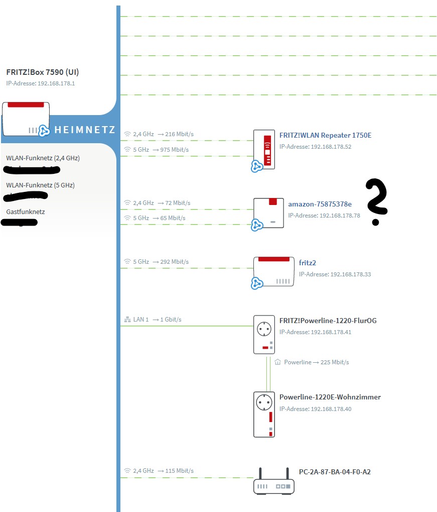

So sieht es derzeit aus:
Der 1200AX heißt jetzt irgendwie amazon-irgendwas. Da frage ich mich schon, woher das jetzt kommt. Ich hab den ganz normal auf Werkseinstellungen zurückgesetzt und neu ins Mesh aufgenommen.
Als ich dann vorhin meinen Switch (u.a. mit FireTV) dort per LAN angeschlossen habe, hat der Master das Teil offenbar so umbenannt.
Habe ich ne Chance, in der Ecke im Wohnzimmer eine bessere Verbindung hinzubekommen? Ich wollte eigentlich mein AVM Stromnetzwerk, das ab und zu mal nur 20 Mbit/s hat, dort ersetzen.
Wenn das aber nicht geht, kann ich den 1200AX auch direkt wieder zurückgeben, denn das bringt mir dann ja mal gar nix.

Hi...
Das ist eine Endgeräte-Kennung (FireTV-Gerät) vermutl. aus dem (DHCP-)Cache der Master-FB, die einfach nur als Kennung "angezeigt" wird, da anscheinend die Eigenkennung der FB nach dem Werksreset noch nicht in der Masterbox aktualisiert wurde.
fcn4ever schrieb:
Aber es ist ja wohl so, dass jeder Mesh-Repeater an den Master geht oder?
Beim standardmäßigen "Hinzufügen" ja - ansonsten wäre wohl gegen die Übertragungs"unterschiede" eine sog. Kaskadierung von Repeatern (bzw. mit der zweiten FB, die ja für das WLAN auch nur wie ein Repeater/AP arbeitet) zweckmäßig - ergänzend zur Verlinkung in #5 auch noch diese AVM-Anleitung.
