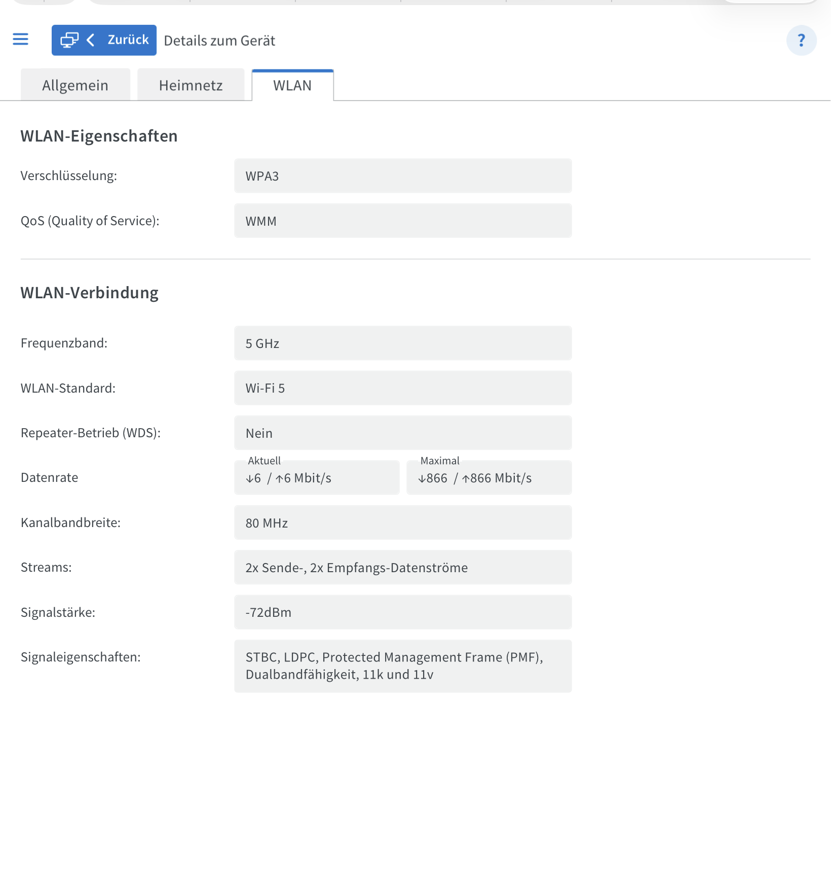

habe hier eine FB 5690 Pro sowie zwei 1200 AX als Mesh am Start. Ich habe immer wieder das Problem, dass ein Gerät nicht erreihbar ist. Es liegt wohl daran, dass es sich mit dem Repeater verbindet, der ewig weit weg ist, statt mit dem, der 2m entfernt an der Wand hängt. Das lässt sich aber wohl nicht verhindern, da das Gerät kein Steering unterstützt, das können wohl nur teurere Geräte wie z. B. aktuelle Handys.
Anyway, bei der Ursachensuche ist mir aufgefallen, dass ganze 16 meiner Wifi-Geräte in der Mesh-Übersicht mit gerade einmal 1MBit/s WLAN-Verbindung am Repeater oder der FB angezeigt werden. Das kann eigentlich nicht sein, da die Geräte teilweise direkt neben dem Repeater hängen. Ist das irgendwie so eine Art Energiesparfunktion, dass inaktive Verbindungen im Idle auf 1 MBit/s reduziert werden und dann bei Datenübertragung wieder auf schnell umschalten? Wenn ja, kann man das irgendwie abstellen? Ich würde halt schon gerne wissen, wie "gut" ein Gerät mit dem Repeater oder Router verbunden ist, die Anzeige 1 MBit/s hilft mir da nicht weiter...

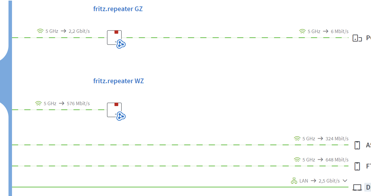

Ich habe seit einer Weile hier die 6690 um ein Repeater 1700 erweitert und da sieht das auch so aus.
Wenn eine Verbindung nicht akitv genutzt wird, sehe ich auch oft 1 Mbit/s.
Wird so sein, und 5Mbit/s zB bei 5GHz.
Kannst du ja prüfen indem du mit der Fritz wlan App etc Traffic erzeugt und es dann schneller läuft.

Meine Erfahrung:
Wie seht ihr, mit welchen Punkt ihr verbunden seid?

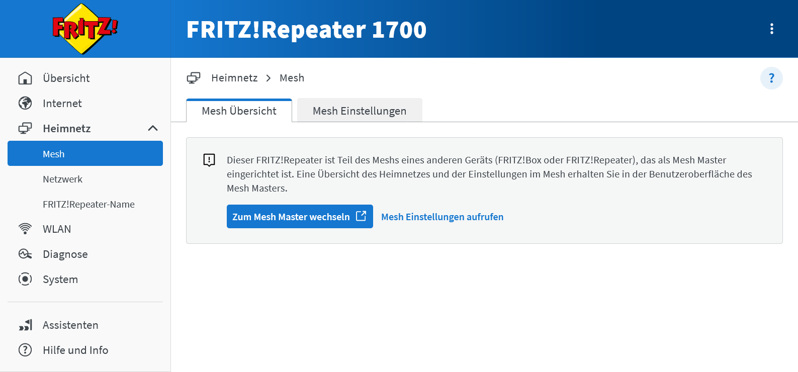

Wenn das AVM-Mesh richtig eingerichtet ist steht im Repeater, bei mir (Fritz!Repeater 1700) nur:
Du musst im Mesh deines Routers schauen, der auch Mesh Master ist. Nicht im Mesh Repeater.
@E1M1:Hangar
Danke, jetzt wo ich selbst nachgeguckt habe, fiels mir wieder ein.
Ja ist es. 1Mbit oder 6Mbit bei 5Ghz.
Das ist z.B. mein Samsung Fernseher wenn er im Standby ist:
Sobald ich ihn einschalte, geht die Übertragungsrate hoch, meist so um 250Mbit (mehr schafft er leider nicht, aber das liegt an den -72dBm).
Meine Apple Watch macht das auch.
Beim Fernseher ist vermutlich der Grund, dass die strengen EU Vorgaben für Standby Betrieb anders nicht zu erreichen sind, bei einer Smart Watch ist es auch logisch.

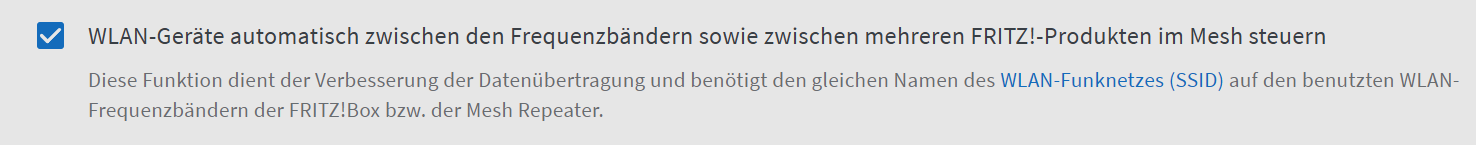

AVM berücksichtigt bei den AP und Band Steering Empfehlungen nicht nur die dBm sondern auch den zu erwartenden Nettodurchsatz über die gesamte Strecke.
Eine mittelmäßige (z.B. 250Mbit/s) Verbindung zum Mesh Master ist in der Regel schneller als eine Verbindung über einen per WLAN angebundenen dual-Band Repeater. Genauso fördert das Steering Cross-band Konstellationen (also Gerät mit 2,4Ghz am Repeater mit 5Ghz Uplink oder umgekehrt)
