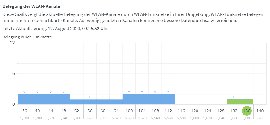

Ich nutze seit dem 12.08.2020 den Kanal 136 und habe keine Probleme mit Abbrüche.
Obwohl hier bei uns einige Geräte (z.w. Private Wetterstationen) liegen. Das einzige was ich
zusätzlich eingestellt habe ist, das ich anstelle der 4 Kanäle nur 2 Benutze. Es reicht nicht das der eine Kanal frei ist es müssen auch die benachbarten (benutzte) Kanäle frei sein.
Einstellung die ich benutze.
