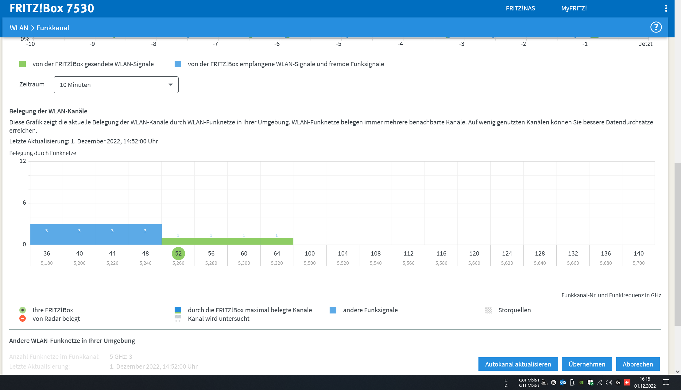

Ich habe auch oft dieses nervige RADAR gedöns, dann habe ich 10min kein Inet anstatt dass der Gerät einfach auf ein anderen Kanal geht, warum ist dass so?
Ich habe 2,4GHz deaktivert weil die Leistung da schlechter ist. Wenn ich das wieder Einschalte geht er dann trotzdem wann immer möglich auf 5GHz? (FB 7530)
mfg
Wenn alles korrekt funktioniert, und du überall wo du dich häufig auf hälst guten 5ghz Empfang hast ja.
Und Kanal 36 (weniger Reichweite) ist eh nicht betroffen.
Danke für die Info. Jaein das Problem ist ich Wohne in einem Anflugvector vom BER (ca. 35km entfernt der Flughafen) und auf Kanal 36 gammeln schon drei andere WLAN rum glaube deshalb geht der da nicht hin, muss ich den Haken setzen wegen Kanalstau irgend was?
mfg
mfg
Nö kein Problem im Normalfall, mit 2x2 hast du ja schon bis zu über 500Mbit/s netto Kapazität und im 160Mhz das doppelte, das reicht für viele Handys und Laptops auch gleichzeitig. 😅
