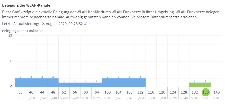

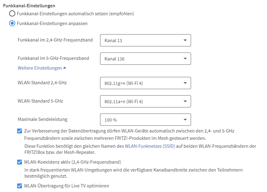

John Sinclair schrieb:
Ich nutze seit dem 12.08.2020 den Kanal 136 und habe keine Probleme mit Abbrüche.
Obwohl hier bei uns einige Geräte (z.w. Private Wetterstationen) liegen. Das einzige was ich
zusätzlich eingestellt habe ist, das ich anstelle der 4 Kanäle nur 2 Benutze. Es reicht nicht das der eine Kanal frei ist es müssen auch die benachbarten (benutzte) Kanäle frei sein.
Einstellung die ich benutze.
aber bei dieser einstellung wird 5 ghz halbiert
5 ghz benutzt dann nur a-n technik und keine ac
es werden dann nur 2 kanäle benutzt
ps: bei mir ist es auch leer 136 kanal,bin der einzige

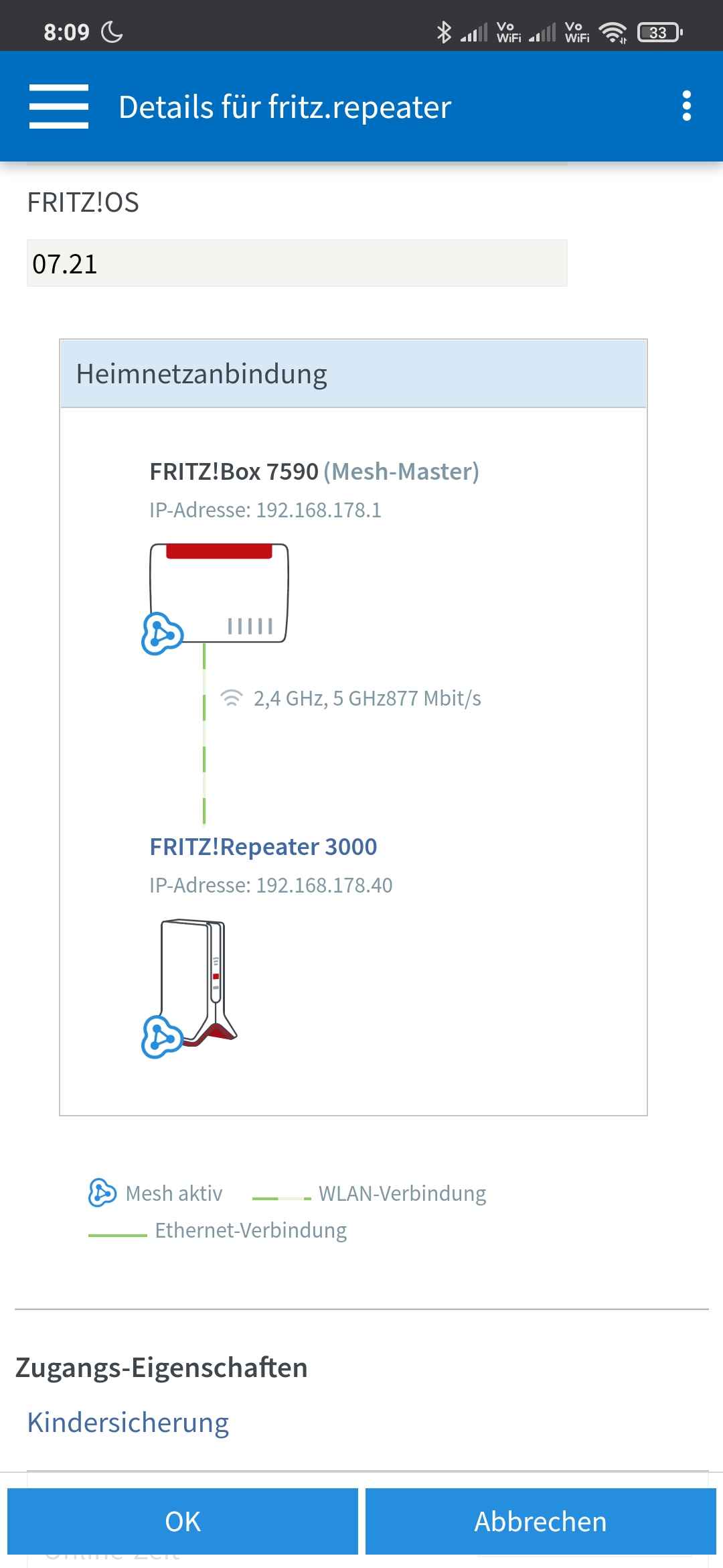

DH187 schrieb:
AVM sollte doch wissen das 5 GHz vollständig auf dem 3000 für den externe Nutzung für den DFS.Test abgeschaltet wird.
Schau Mal nach warum bei dir der Fallback auf 2,4ghz nicht funktioniert, sollte eigentlich anspringen wenn 5ghz ausfällt!
Hab hier kein wetterradar, aber trotzdem zwei Verbindungen zur Fritzbox, die 2,4GHz liegen aber brach, sind aber sicherlich dafür gedacht in der wartezeit genutzt zu werden!?
Fallback vom Repeater zum Server funktioniert ja, aber ich habe
Und die Verbindung des zweiten Routers (7580) zum Repeater (3000) geht nur über eine fest definierte Verbindung (in meinem Fall 5 GHz). Da hat AVM kein Fallback auf 2.4 GHz vorgesehen:

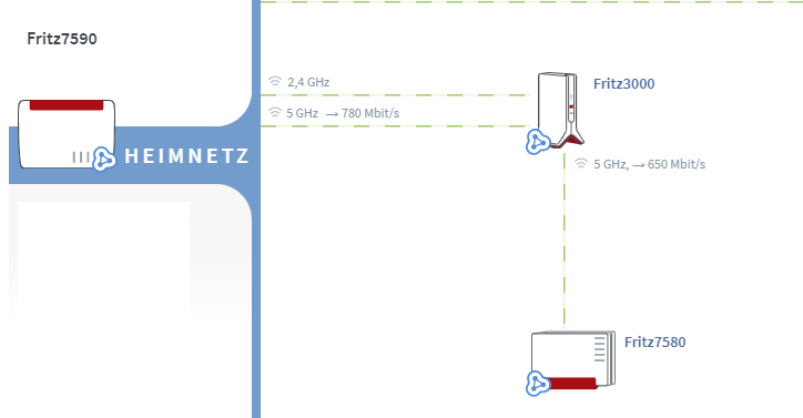

Guten Morgen!
Ich habe ein sehr ähnliches Setup:
FB7490 <-2,4 GHz + 5 GHz-> FR2400 <-5 GHz--> FB7580
Die FB7580 wurde vor 2 Wochen in betrieb genommen, davor war an der Stelle eine FB7560, die ich wegen MU-MIMO und potentiell schnellerem 5 GHz-WLAN ausgetauscht habe.
Geschwindigkeitsmäßig hat das netto ca. 1 MB/s mehr beim Up- und Download zum NAS (am FR2400 per Gigabit LAN, schafft theoretisch 30-40 MB/s) gebracht, also nicht wirklich lohnenswert - leider ist die FB7560 schon verkauft.
An der FB7580 hängt auch das Telefon an FON1.
Am Anfang war alles mit der FB7580 top, daher habe ich die 7560 verkauft.
Das 5 GHz-Netzwerk lief bis dahin auf Kanal 36 zuverlässig, trotz 6-10 benachbarten 5 GHz-Netzen.
Das neue Problem:
Ich habe vor 4 Tagen (2 Tage nach dem Update der FB7580 von 7.21 auf 7.25, also nicht unmittelbar) zum ersten Mal einen Ausfall des 5 GHz-WLANs wegen "Störquellen" auf Kanal 36 und 40 gehabt. Das ist ungewöhnlich, da ich hier eigentlich keine Radarsignale erwarte.
Damit war natürlich die Verbindung zwischen FB7580 und FR2400 weg, und damit auch die Internetverbindung des Haupt-PCs (der per Gb-Ethernet über einen Switch an der FB7580 hängt).
Ich konnte in diesem Fall auch nicht mehr direkt auf die WebGUI der FB7580 zugreifen, wie das sonst möglich war (per Name http://fritzbox7580 bzw. der statischen IP-Adresse), um das 2,4 GHz-WLAN als Fallback zu wählen.
Das war erst nach mehreren Neustarts des FR2400 und der FB7580 möglich, da dann das 5 GHz-WLAN kurzzeitig funktioniert hat.
Ich habe daraufhin manuell auf Kanal 100 geschaltet - die Verbindung zwischen dem Meshmaster FB7490 und dem FR2400 ist ja dank simultanem 2,4 und 5 GHz-Betrieb immer sicher verfügbar.
Auf Kanal 100-140 gibt es häufiger Ausfälle wegen Radar - funktioniert also auch nicht wirklich als Alternative zu Kanal 36-48.
Ich beobachte innerhalb der nächsten 7 Tage, ob es zu weiteren Ausfällen des 5 GHz-WLANs kommt, der Ereignis-Log ist ja hilfreich an dieser Stelle.

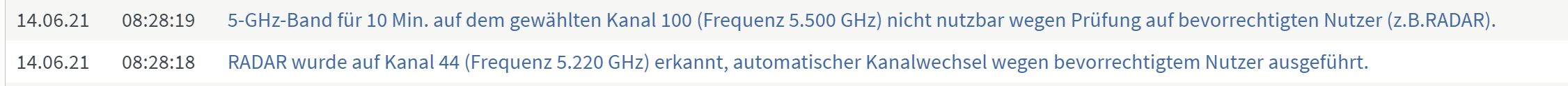

ich hatte die Firmware meiner 7490 länger nicht aktualisiert und vorher keinerlei Probleme mit dieser Radarerkennung. Als die dann zum ersten mal aktiv wurde, saß ich erst mal da wie der Ochs´ vorm´ Berg und musste letztendlich ein LAN-Kabel rauskramen, um zu checken was denn überhaupt gerade los ist (habe das 2.4 Band seit langem dekativiert, da es hier zu 99.9% "für nichts" mitlaufen würde).
Wie auch immer, ich frage mich warum die Box während dieses "Radarerkennung aktiv"-Zeitraums dann nicht wenigstens automatisch auf den 5 GHz-Kanal "36" runterswitcht und danach wieder zurück? Meine bleibt hier stur auf den vor der Erkennung ausgewählten Kanälen. Für was habe ich die Kanaleinstellung also auf "auto"? Und was ich in dem Zusammenhang besonders "lustig" finde - checkt man während der Radarerkennungs-Phase seiner übersensiblen FritzBox die WLANs seiner Umgebung, sind da viele 5 GHz-Netzwerke, die fröhlich weiter in den betroffenen höheren Kanälen aktiv sind. Also irgendwas scheint die Konkurrenz da anders/besser zu machen.

Die nervige 10-Minuten Deaktivierung zwecks Überprüfung fand am
13.7., 15.7., 15.7., 15.7., 15.7., 21.7., 21.7., 18.8. und
seitdem nicht mehr statt.
Am 15.7. gab es mal eine Meldung wegen 1-Minute Deaktivierung zwecks Prüfung.
