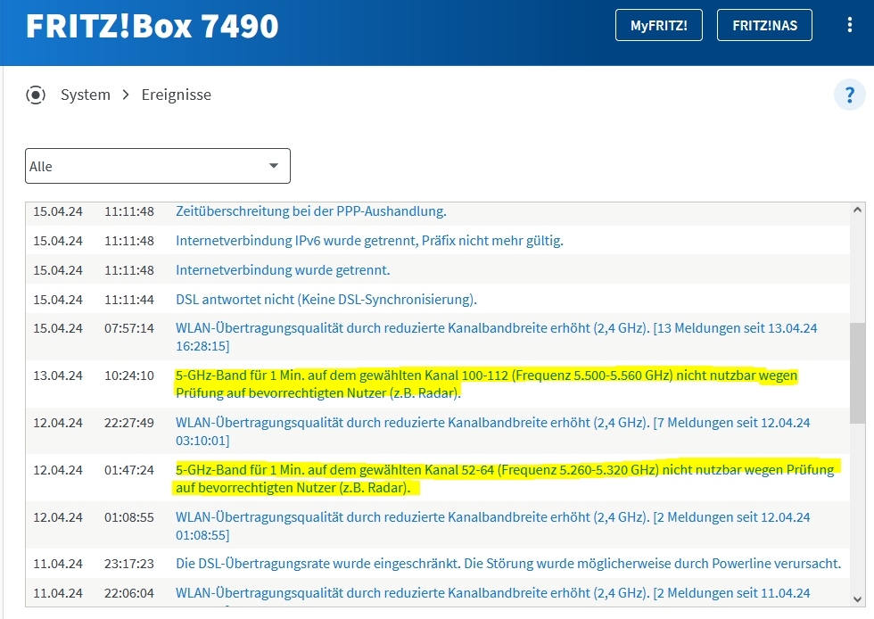

Ich wohne auch nicht in der Nähe von einem Flughafen, aber habe ca. 1x monatlich eine Deaktivierung des 5 GHz-Bandes. Ich nehme an, dass entweder Wetterdienste und/oder Kampfjets bei Übungsflügen die Ursache sind.
Meine FritzBox 7490 schreibt das
5-GHz-Band für 1 Min. auf dem gewählten Kanal 52-64 (Frequenz 5.260-5.320 GHz) nicht nutzbar wegen Prüfung auf bevorrechtigten Nutzer (z. B. Radar)
auch hin und wieder mal in den Ereignissen, obwohl die nächsten Flughafen 15 - 45 km weit weg sind. Ich krieg' davon aber nichts mit, da ich das Funknetz des Routers kaum bis nie nutze, sondern den entfernten AP von Powerline-Geräten (ebenfalls AVM). Die stören dagegen selbst eher, was netterweise auch im Log steht. :D
Man kann natürlich nicht gezielt Radar erkennen, aber man kann andere Funksysteme auf 5 GHz erkennen. Und darum geht es, denn es besteht die Möglichkeit, dass die bevorrechtigt sind. Wie gesagt: Es besteht die Möglichkeit. Es kann auch sein, dass es sich dabei um 5 GHz Systeme handelt, die nicht bevorrechtigt sind, Video-Kameras, Fernbedienungen, Alarmanlagen. Deshalb kann einen dieses Phänomen auch überall erwischen, nicht nur in der Nähe von Kanälen oder Flughäfen. Außerdem können Wetterradare von Schiffen oder Flugzeugen aus mehreren km Entfernung diese Check auslösen.
