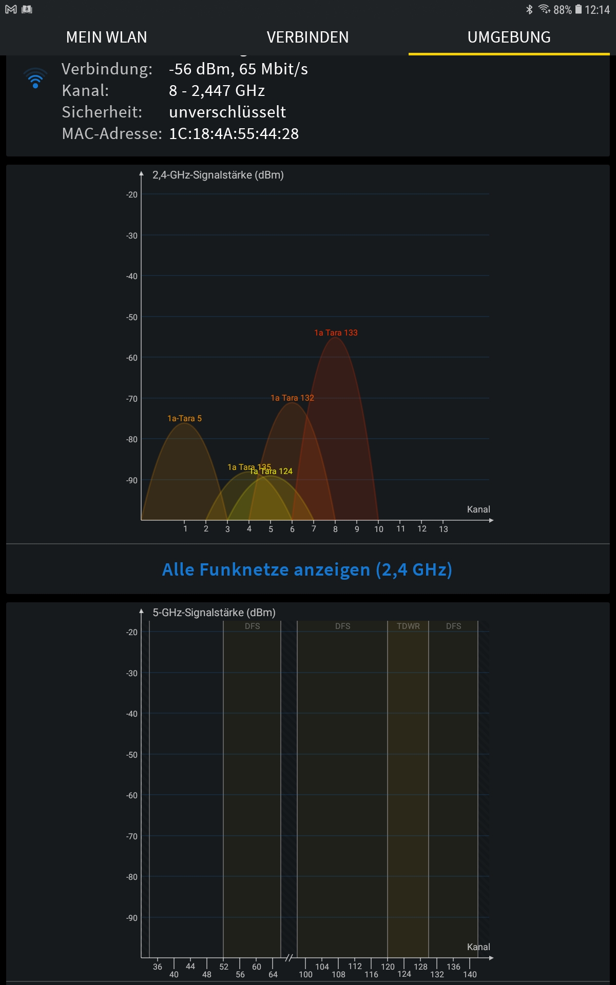

Optimal ist die Verbindung zwischen Fritzbox und Repeater auf Kanal 100 aufwärts, kannst es auch händisch wählen, da dann auch und der Kanal 100.
DFS Kanäle beginnen ab k57, nicht ab k100.
Auf der FritzAppWlan kann man das sehr schön sehen.

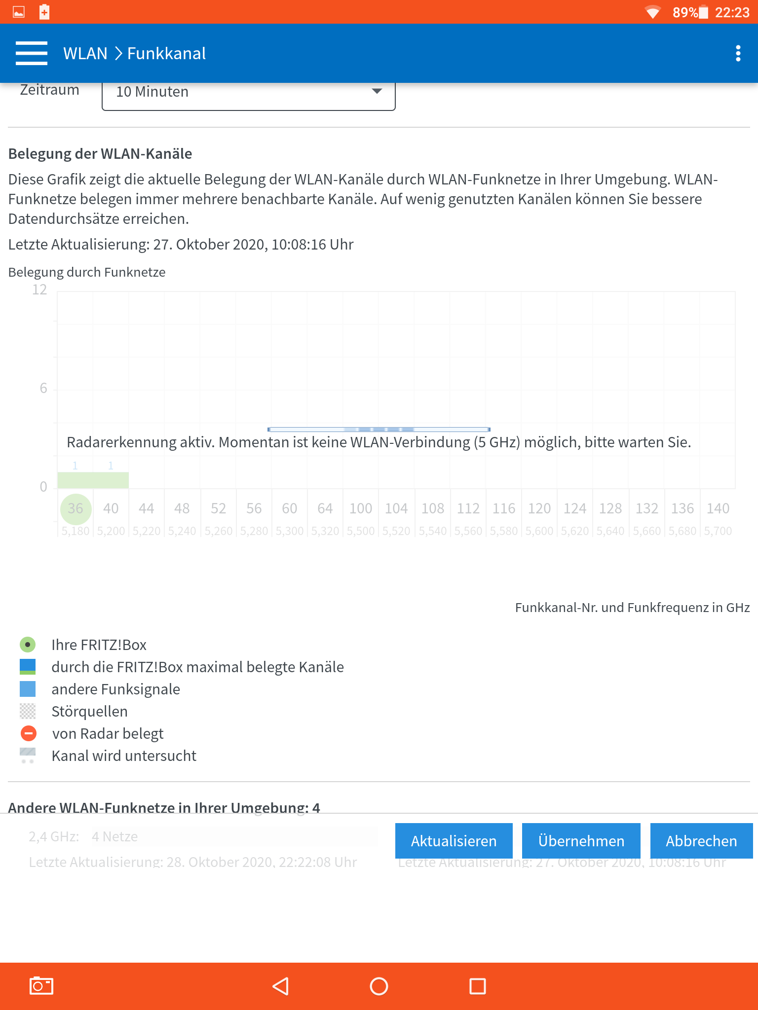

Hola Amigos,
ich muss leider nochmal den Fred aus aktuellen Gründen ausgraben.
Fritzbox 6660 (eigene) Inet-Vodafone , Fritz OS 7,50/56 , ständiger Radarterror.
Gibt es eine akt. Lösung das Wifi 5GHz Netz mit 80mhz auf nur 4 Kanälen von 36-48 zu begrenzen?
Ist festgesetzt auf Kanal 36, keine Automatik.
Meine Möglichkeit ist nur WIFI 5GHz auf standard Wifi 4 mit 2 Kanälen auf 36-38 laufen zu lassen.
Wifi 5 besitzt immer 160 MHz und 8 Kanäle, Wifi 6 ebenfalls.
Damit ist es nicht nutzbar, Radar erkannt.
FritzOS 7.29 war nicht so empfindlich, jedoch möchte ich nicht zurückrollen, weder eine andere Kabelbox kaufen.
AVM support damals gebeten einen wifi 5 Button von 80mhz und 4 Kanälen von Kanal 36 zu erstellen.
Antwort kennt ihr. Ich darf Wifi 2,4 ghz benutzen.
Saludos

für deine schnelle Nachricht, natürlich habe ich den ganzen Fred gelesen, auch das es mit verschiedenen Fritz OS damit zu Problemen führen kann. Dieses möchte ich ebenso wenig, wie mir neue Hardware anzuschaffen.
Das mus die Box können, keine Raketentechnik. 2 Nachbars Boxen (Kein AVM) schaffen das auch.
Die Probleme bestehen zwischen nur ca. 10mal am Tag bis zu 4 mal die Stunde.
Ergebnis ständige Abbrüche.
Ich habe leider einen Neutstart machen müssen und somit das Ereignisprotokoll gekillt.
Deswegen habe ich nun nochmal 5 GHz fest auf 36 mit Wifi 5 eingestellt. 160mhz 8 Kanäle.
Den Radarterror poste ich morgen. evtl finde ich noch Screenshots.
Saludos

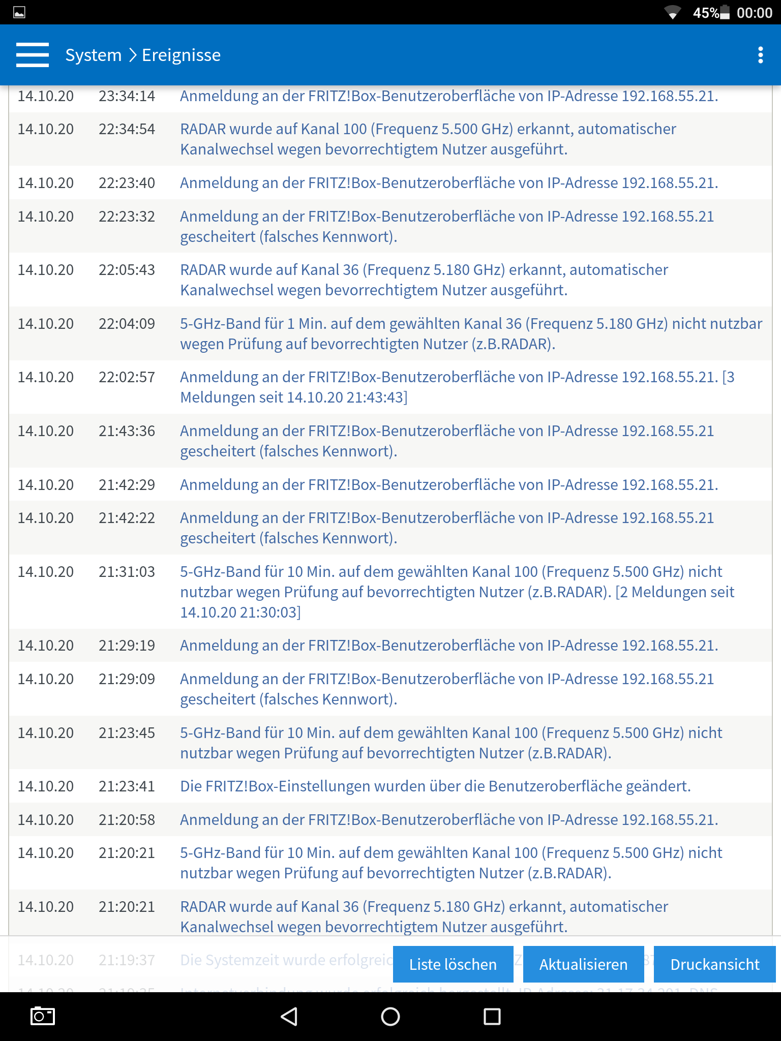

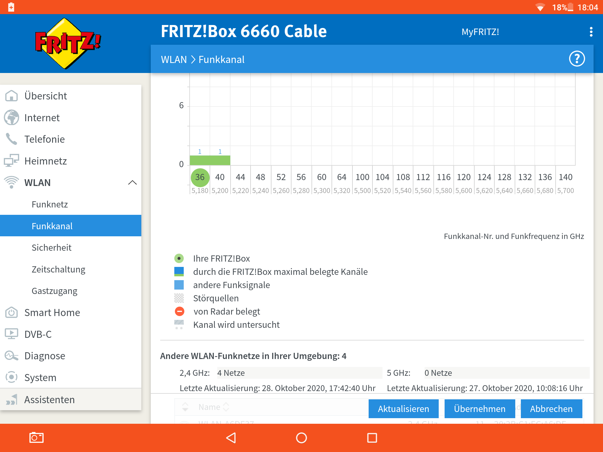

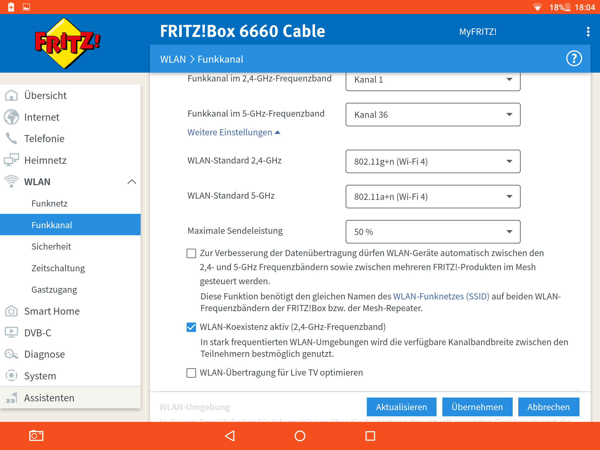

Kontakt siehe Screenshots zum AVM support damals aufgenommen. nochmal? da friert eher die Hölle zu.

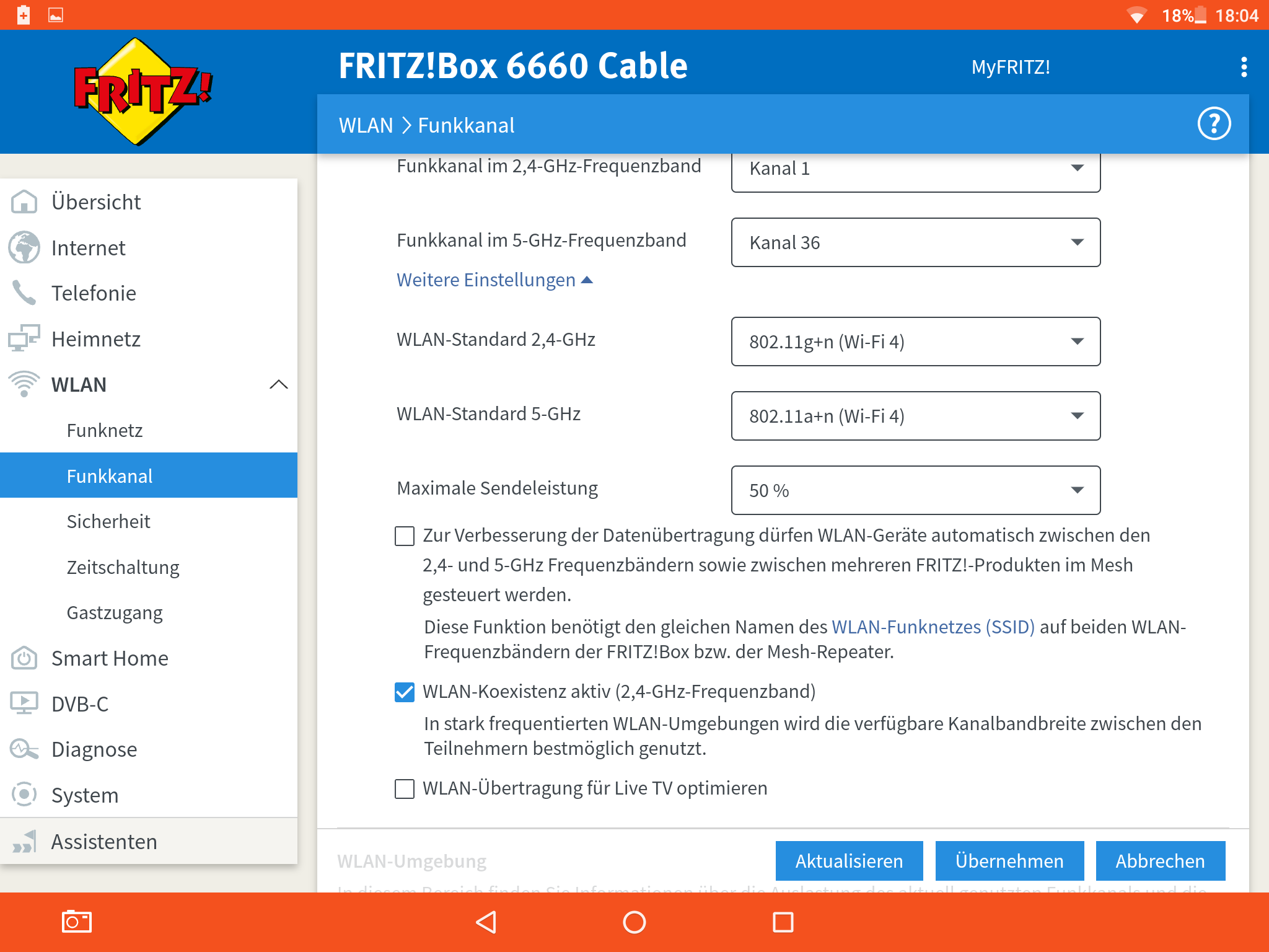

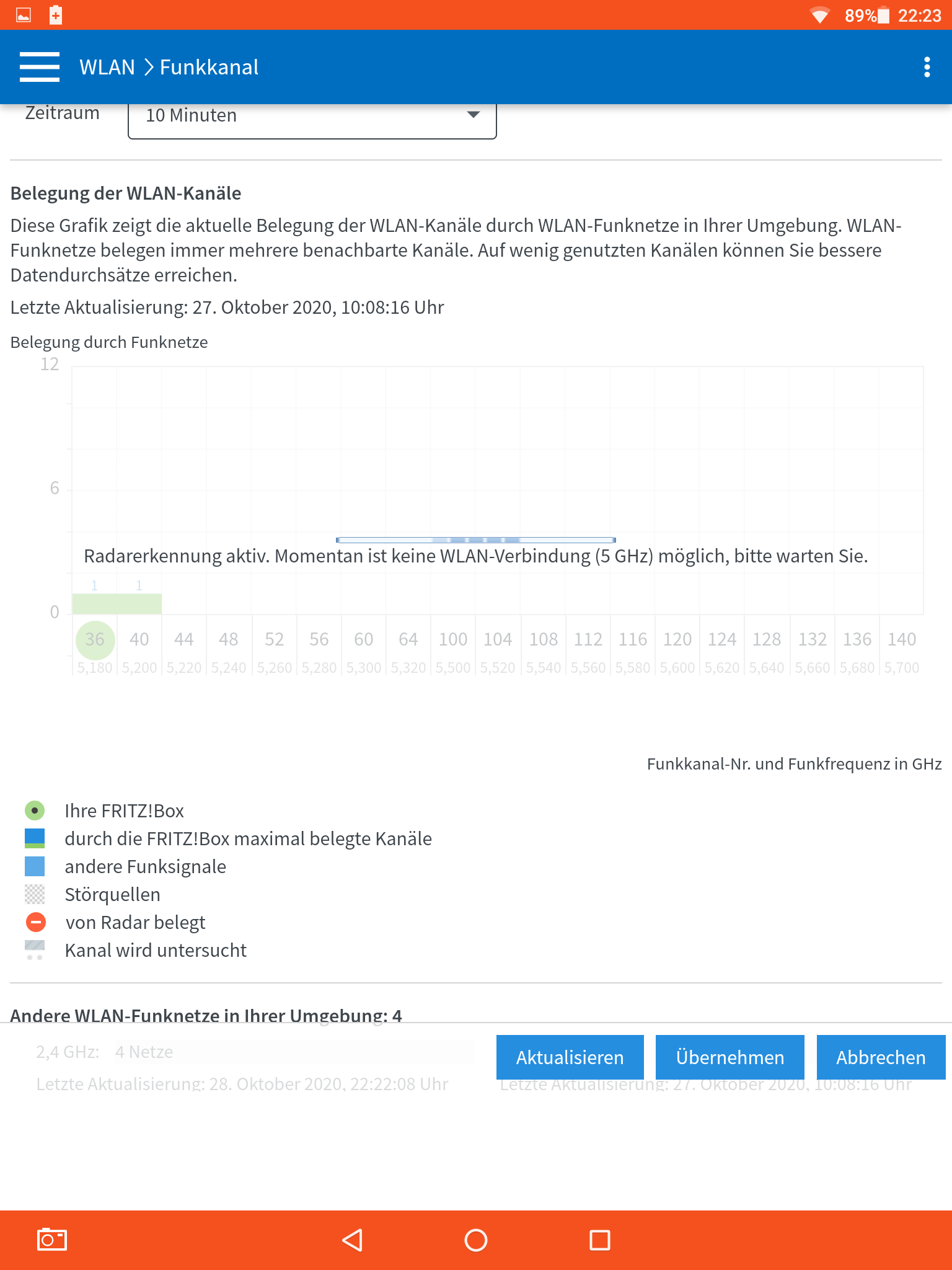

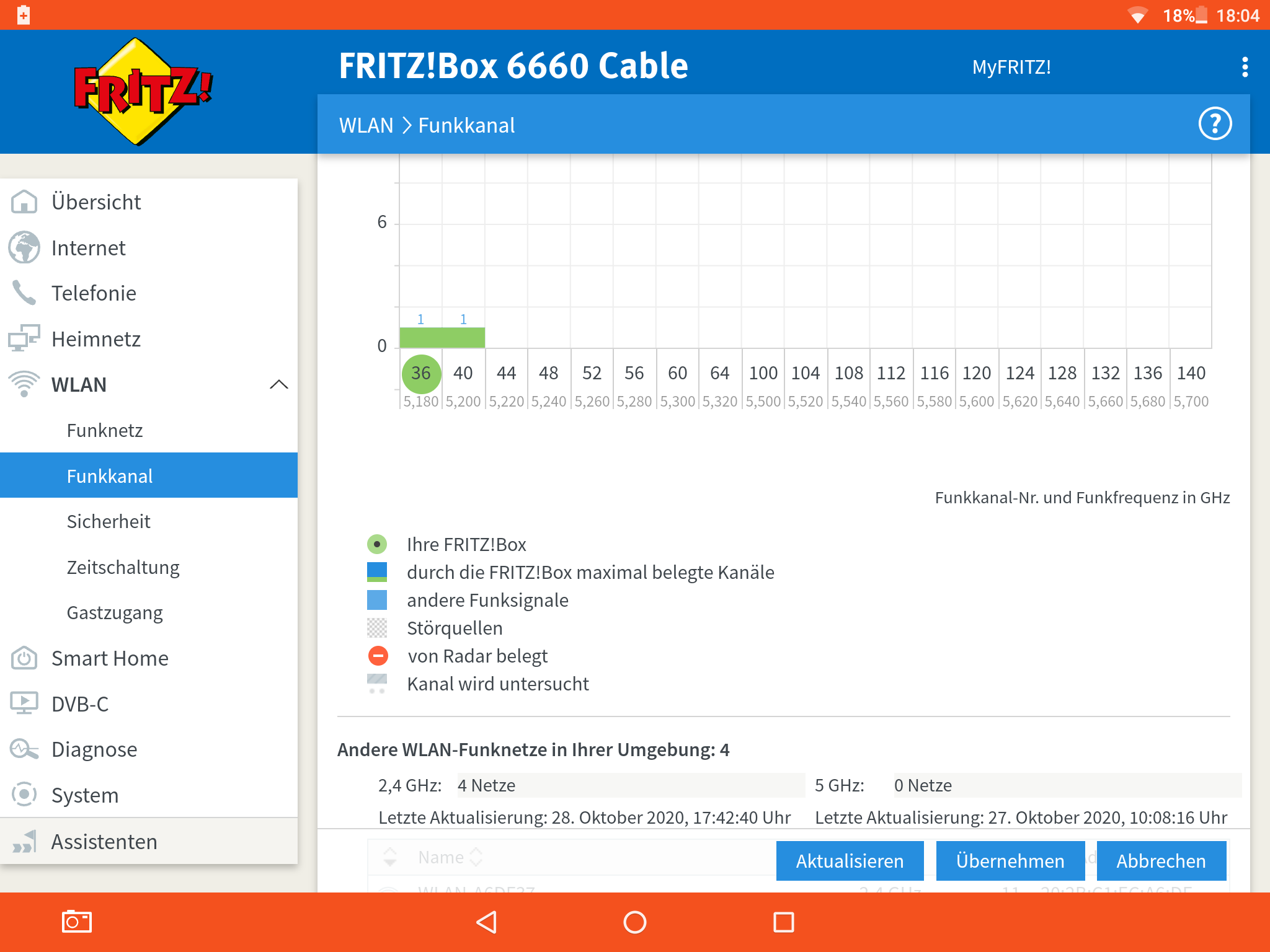

Leider nur ältere Screenshots aus 2020, jedoch 5 GHz Wifi 4 und kanal 36 fix: Wie verhält sich wohl so ein Wlan?

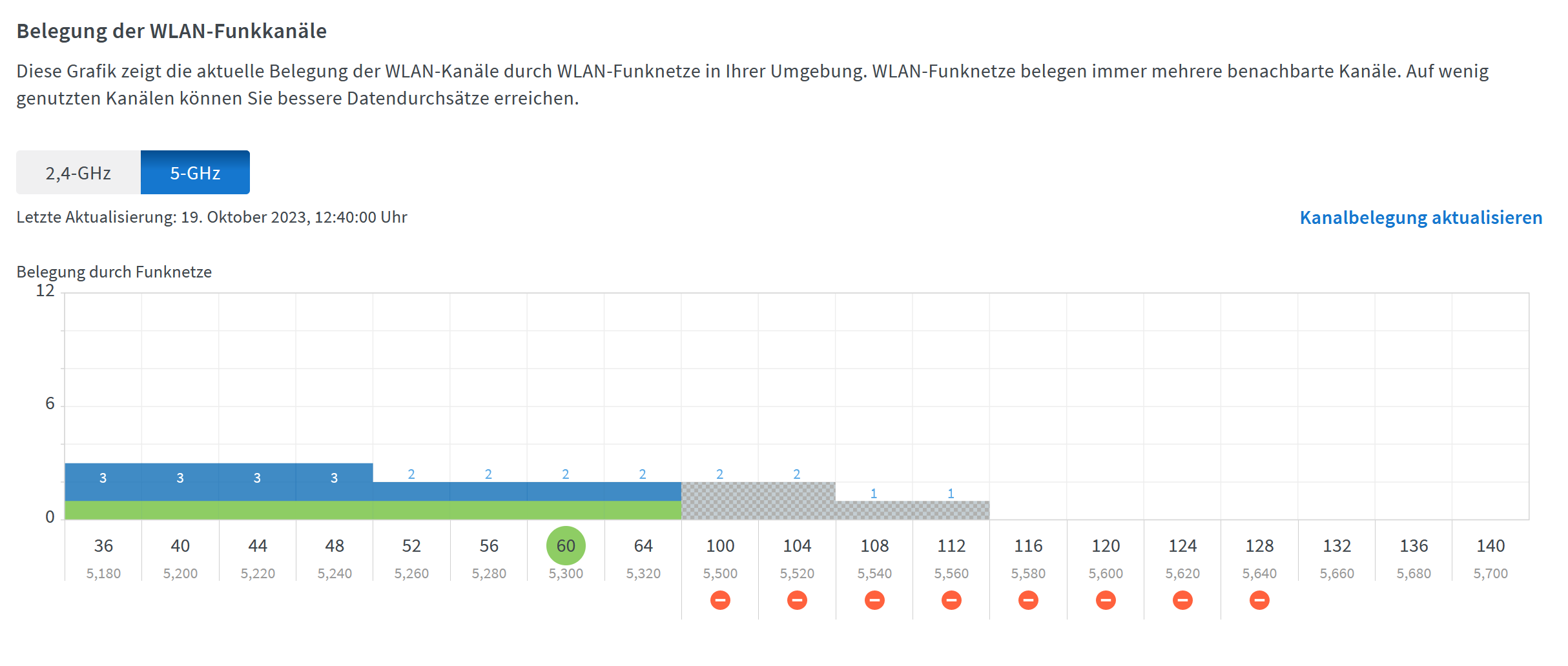

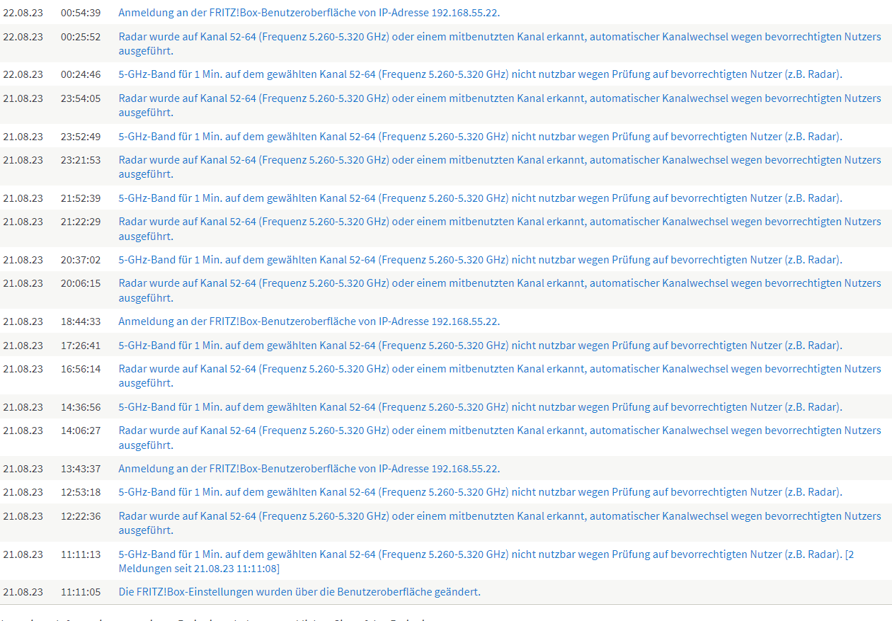

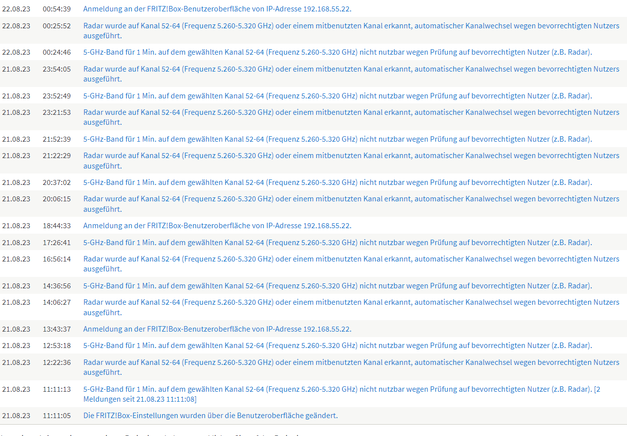

wir sind vor zwei Monaten in eine neue Wohnung gezogen und haben uns die FritzBox 7590AX zugelegt. Anfangs funktionierte alles einwandfrei, aber seit etwa zwei Wochen haben wir Probleme mit der Radarerkennung. Die FritzBox führt bis zu 120 Mal am Tag einen automatischen Kanalwechsel durch, da sie Radaraktivitäten erkennt.
Das Hauptproblem dabei ist, dass bei jeder Radarerkennung alle Geräte für ca. 20-30 Sekunden die Verbindung verlieren. Entgegen der Angaben in der AVM-Dokumentation tritt dieses Problem bei allen unseren Geräten auf, unabhängig davon, ob sie die Standards 11k und 11v unterstützen.
Ich habe drauf mithilfe des FBEditors den WLAN-Kanal auf 36 und die Kanalbreite auf 80 MHz festgelegt, um den DFS-Bereich zu vermeiden. Warum dies über die Weboberfläche nicht einstellbar ist, ist mir übrigens unbegreiflich. Die Änderung wird von der FritzBox übrigens ohne Probleme akzeptiert, was ich auch mit einer WiFi Analyzer App bestätigt habe. Belegt werden nur die DFS freien Kanale von 36 bis 48.
Dennoch führt die FritzBox weiterhin "automatische Kanalwechsel" inkl. Verbindungsunterbrechung durch, sobald sie auf einem völlig anderen Kanal (z. B. 128) Radaraktivitäten erkennt, obwohl sie durchgehend auf Kanal 36 mit einer 80 MHz Kanalbreite eingestellt bleibt.
Radar wurde auf Kanal 128 (Frequenz 5.640 GHz) oder einem mitbenutzten Kanal erkannt, automatischer Kanalwechsel wegen bevorrechtigten Nutzers ausgeführt.
Da das 5 GHz Netz für uns unter diesen Umständen nicht nutzbar ist, bin ich sogar soweit gegangen es komplett zu deaktivieren.
Ich bin mir nicht sicher, ob dieses Problem mit dem Update auf Version 7.57 zusammenhängt, aber zeitlich könnte es passen.
Hat jemand ähnliche Erfahrungen gemacht oder einen Tipp, wie ich das Problem lösen kann? Jede Hilfe wäre sehr willkommen.

Von dem Problem, dass Radar auf unbenutzten Kanälen erkannt wurde, hab ich kürzlich schon mal irgendwo gelesen. Ich weiß nicht, ob ein Werksreset das Problem gelöst hat, oder ob am Ende die Box getauscht wurde.
Ich habe jetzt die FritzBox auf Werkseinstellungen gesetzt und komplett neu konfiguriert ohne von einer Sicherung zu laden. Direkt schlägt wieder die Radarerkennung an.
Ich glaube mittlerweile, dass hier ein anderes WLAN Netz als Radar erkannt wird. Komischerweise sind immer genau die Kanäle 100 - 128 belegt, was exakt mit dem dem zweiten 160 Mhz Kanal übereinstimmt.
