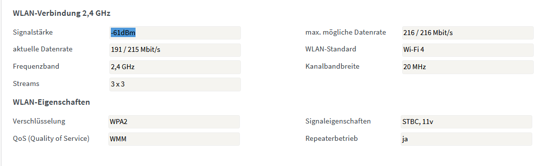

Kannst in der Fritzbox bei dein Netzwerk Geräten auf den Repeater gehen, dort dann auf die Details und etwas runter scrollen, dort wird der Wert in -dBm angezeigt.
Und mit dem Handy kannst du zum Beispiel mit der Fritz wlan App an dem Standort wo es passiert einfach ein geschwindigkeitstest starten und schauen wie die Verbindung so ist.
Ansonsten kannst du noch mit festen Kanälen arbeiten und dort mal 1,6 oder 11 austesten.
So würde ich zumindest erst einmal vorgehen, um einen groben Überblick zu haben ob theoretisch alles passt. 😅

jetzt 😅

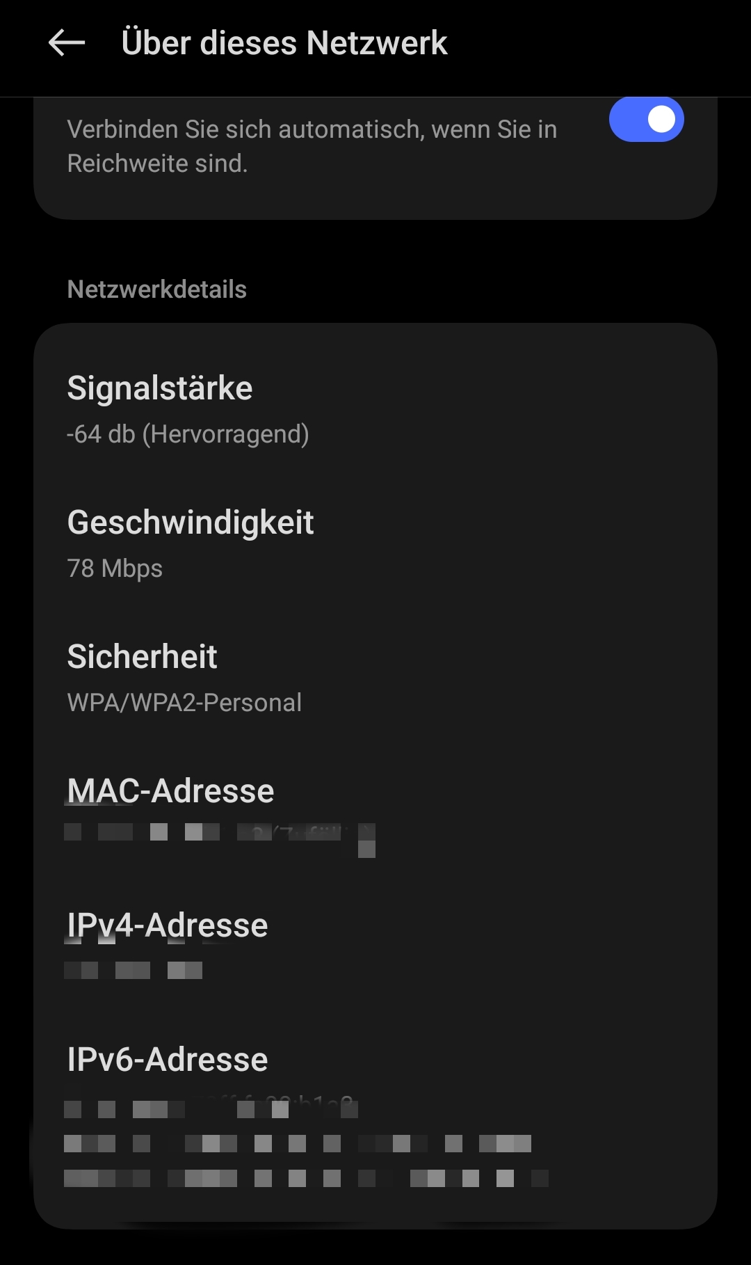

So also kleine Rückmeldung gerade hatte ich am Handy wieder eine Unterbrechung zwar verbunden aber kein Internet....
Gibt's ideeeen was ich noch versuchen könnte.
Oder liegt es am repeater am Ende🙄⁉️
