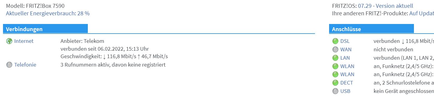

ich habe seit gestern Abend plötzlich keine Internetverbindung mehr während ich einen Stream auf Twitch geschaut habe. Geändert habe ich nichts.
Router: Fritz Box 7590
Ich habe den Router neu gestartet, das hat jedoch keine Verbesserung gebracht. Leider sind durch den Neustart die Ereignisse nicht mehr da, sodass ich nicht nachvollziehen kann, welche Meldung um diese Zeit kam.

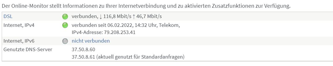

Das einzige was ich entnehmen kann ist, dass offenbar IPv6 nicht verbunden wird. Ich habe testweise IPv6 deaktiviert und den Router neu gestartet, brachte jedoch keine Verbesserung.
Ich habe auch den PiHole abgeschaltet und die DNS-Einträge in der Fritz Box auf Standard gesetzt - auch hier keine Verbesserung. DNS auch auf 8.8.8.8 gesetzt, auch keine Verbesserung. DNS Eintrag in den Netzwerkeinstellungen habe ich auch testweise auf 8.8.8.8 gesetzt.
Hat jemand ggf. noch einen Tipp was ich testen könnte?

Spannend finde ich, dass der Standard-DNS-Server in der Fritzbox sich gar nicht anpingen lässt (37.50.8.61)
Hab des mal von mir aus probiert nen ping und nen nslookup auf die beiden IPs von den default DNS-Einträgen in beiden fällen nada nix.

Kann es sein, dass irgendwas kaputt gegangen ist? Ich habe ja nichts an den Einstellungen verändert. Müsste die Fritzbox nicht einen Fehler anzeigen?
Fang doch ganz vorne an. Versuche erst mal die IP anzupingen, die in deiner Fritzbox als deine IP angezeigt wird (79.208... oben im Screenshot).
Und dann schau mal ins Log deiner Fritzbox, da wird bei Verbindungsaufbau das Gateway angegeben. Das versuche als nächstes anzupingen.
Wenn das klappt, dann sehen wir weiter.
Die erste IP kann ich anpingen, das Gateway nicht.
In den Ereignissen ist mir aufgefallen, dass dort als DNS Server diese ominöse 37.50.8.60 steht. Laut Einstellungen dürfte das gar nicht sein. Weiss jemand was das zu bedeuten hat? Könnte das ein IT Sicherheitsthema sein?
Das ist doch normal, dass der Provider einen DNS Server übermittelt. Ob der dann auch benutzt wird, hängt natürlich von deinen Einstellungen ab. Du kannst sowohl der Fritzbox sagen, andere DNS Server zu benutzen, als auch deinen Clients.

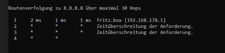

Ok, es ist denkbar, dass es nicht auf Pings reagiert. Wie weit kommst du bei einem traceroute auf 8.8.8.8?
Das sieht dann so aus:
Ja, den Werksreset könntest du noch probieren. Sichere aber die aktuelle Konfiguration vorher.
Es sieht aber eher so aus, als ob da beim Provider was schief geht. Du solltest darüber nachdenken, eine Störung zu melden.
